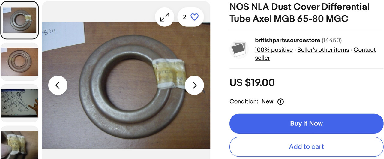

J'ai égaré le cache poussière du joint de nez de pont Banjo. Il n'est plus disponible chez les fournisseurs que j'ai consulté.
Est il vraiment nécessaire ? Peut on en adapter un?
Merci de vos réponses

nécessaire
cela n’empêchera pas le pont de fonctionner, cela empêche les débris de la route d’encombrer le joint spi.

Le BTC350 est pour le pont "tube".
https://rimmerbros.com/Item--i-BTC350?s ... kbNJ0xzLJy
Pour le pont Banjo, c'est le 1G7439.
Sont-ils très différents ?

Merci pour ces retours. Effectivement, ce joint est pour un pont "tube".
Je continue à essayer d'en trouver un, ou un adaptable. Je ne remonterai le pont sur la caisse que dans au moins un mois. Et pour l'arbre, après avoir reconditionné le moteur. Je le mettrai en huile qu'à ce moment là.
