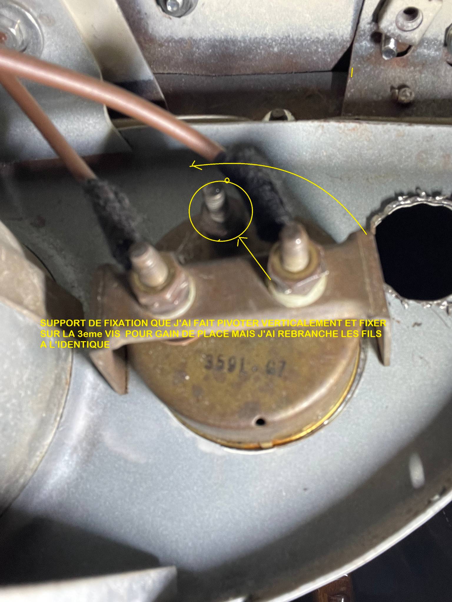

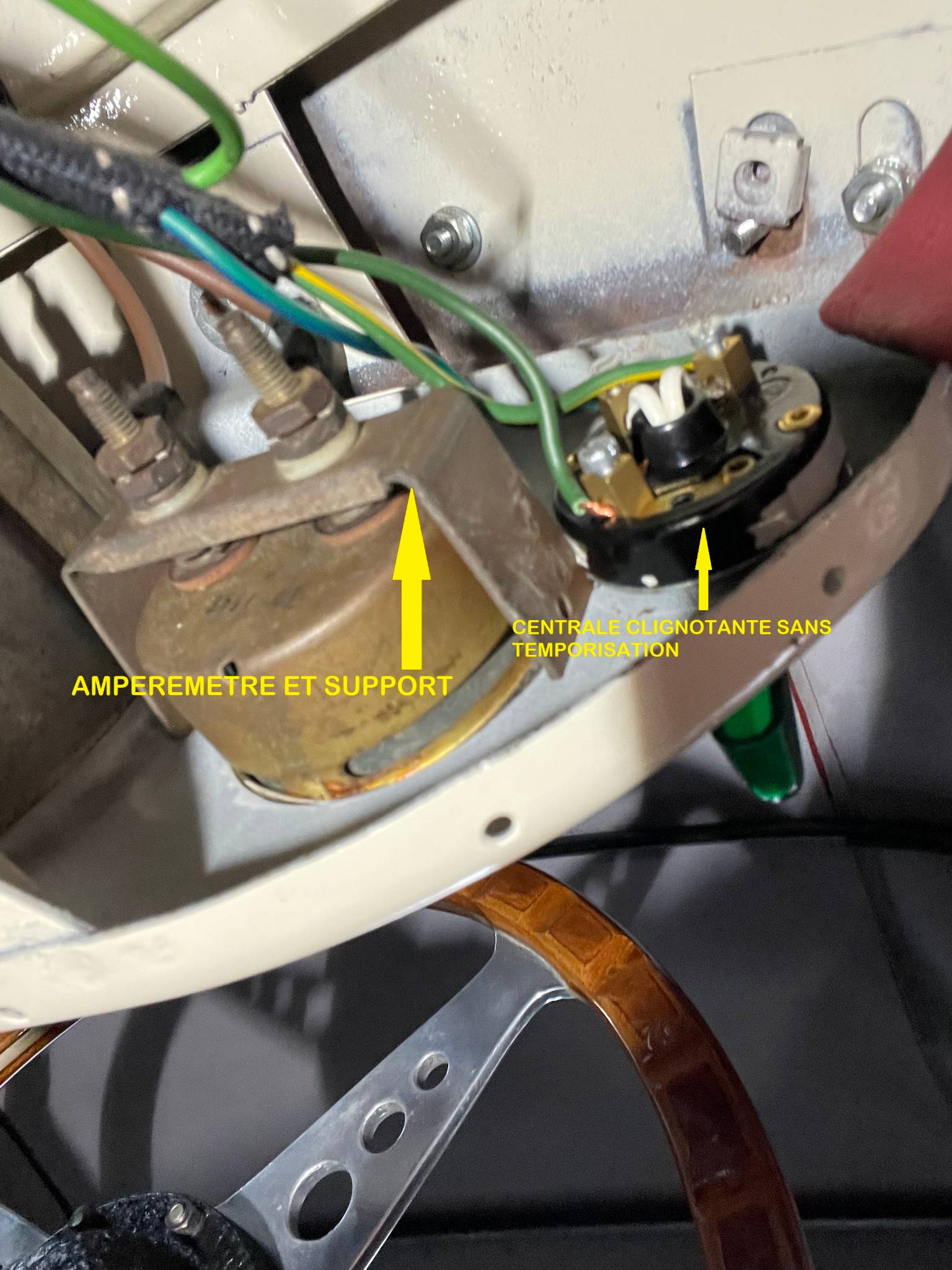

Effectivement j'ai certainement grillé quelque chose et je t'explique ce que j'ai voulu faire. Il a été monter une centrale clignotante qui n'est pas celle d'origine
et un ampèremètre qui a été rajouté sur le tableau de bord. j'en avais assez d'oublier d’éteindre le clignotant (car pas de temporisation) j'ai donc acheté chez MOSS la centrale d'origine (avec temporisation) mais son diamètre est beaucoup plus grand que celui installé. Donc j'ai voulu faire pivoter verticalement le support de l'ampèremètre sur la vis libre pour faire de la place à la nouvelle centrale . J'ai rebranché les fils sur l'ampèremètre à l' identique et
ouvert le coupe batterie, l'aiguille de l’ampèremètre s'est bloquée sur -30 et une fumée est apparue à l’intérieure et plus de jus depuis . je voudrais savoir si je peux me passer de l'ampèremètre et si tu peux m'indiquer par ou commencer les tests pour trouver la panne. j'ai localisé les 2 gros fusibles qui sont bons
mais je ne sais ou se trouve les autre points à vérifier.
Ci joint 2 photos de ce que je voulais faire.
Restant dans l'attente de tes précieux conseils
Cordialement
Bruno41

Je ne suis pas trop spécialiste de l'électricité, mais j'aime bien. D'abord une remarque : 2 GROS fusibles seulement, c'est une aberration. Sur ma Midget il y en a 4, autre aberration. Sur ma BMW 2800 CS une dizaine ( c'est mieux ) et sur mon pickup une bonne vingtaine, c'est encore mieux et en plus avec de petits pictogrammes sur pas mal d'entre eux.
Normalement, avec un circuit bien protégé, un problème comme le tien n'aurait pas déclenché de la fumée : un fusible de 10 ou 15 ampères aurait grillé.
Tu peux vivre sans ampèremètre. Je pense qu'il y a eu un "contact indésirable" dans ton ampèremètre, d'où court-circuit.
Mon avis : débrancher les 2 fils de l'ampèremètre et entoure-les bien de ruban adhésif spécial électricité. Rebranche la batterie, tout devrait fonctionner normalement...sauf l'ampèremètre.

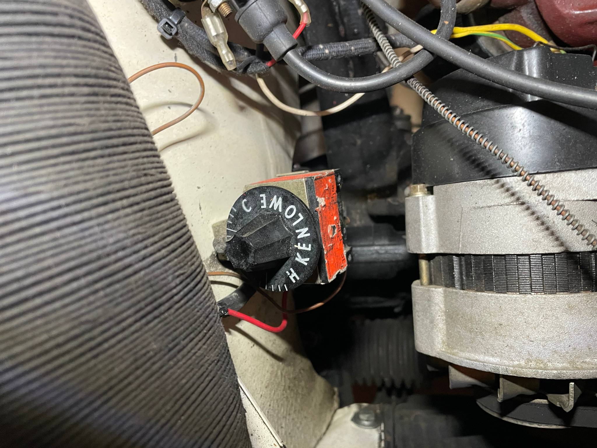

juste pour info, ce que tu nommes "centrale clignottante" c'est un interrupteur à 3 positions 0 Droite et gauche. ça ne fait rien clignotter du tout
La centrale clignottante est située sur la cloison pare-feu, dans la baie moteur.
Normalement l'interrupteur a un système de temporisation. Certes très anglais c'est à dire hyper compliqué pour un résultat simple, mais fonctionnel. Pièce 49 dans le schéma
pour supprimer l'ampèremètre qui n'est pas d'origine il serait bon de trouver d'où viennent les 2 gros fils marrons afin de les débrancher là où ils ont été pontés (à mon avis du côté du contacteur du démarreur dans la baie moteur) Je n'aime pas trop laisser trainer des gros positifs derrière le tdb, même isolés.

Bonjour à tous
je vous remercie pour vos commentaires avisés, et effectivement je parlai bien de la centrale de temporisation que j'ai achetè chez MOSS.
J'ai également regardé sur internet beaucoup d'image du tableau de bord des MGA et je n'ai jamais vu ampèremètre monté d'origine.
Je pense que sur ma voiture il a été monté sur l'emplacement de la manette du clignotant et l'ancien proprio a agrandi (pas très proprement l'emplacement du témoin lumineux des clignotants) pour fixer la manette de clignotant que je veux remplacer.
En ce qui concerne les 2 fils marrons qui étaient connectés à l’ampèremètre ils longent le tableau de bord vers la place du passager
et sortent dans le compartiment moteur.
Je vais donc essayer de repérer le ou les endroits ou ils sont connectés pour les débrancher ( si il n'y avait pas ampèremètre monté d'origine ce ne devrait pas poser de problème). N’étant plus sur place (la voiture se trouvant à maison maison de campagne) je vérifierai tout ça début décembre.
Un grand merci pour vos précieux avis et conseils qui je l'espère me permettront de remettre tout ça en ordre de marche et profiter à nouveau de cette formidable voiture.
Je vous tiens au courant et j'aurais peut être encore besoin de vos éclairages.
A bientôt
Bruno41

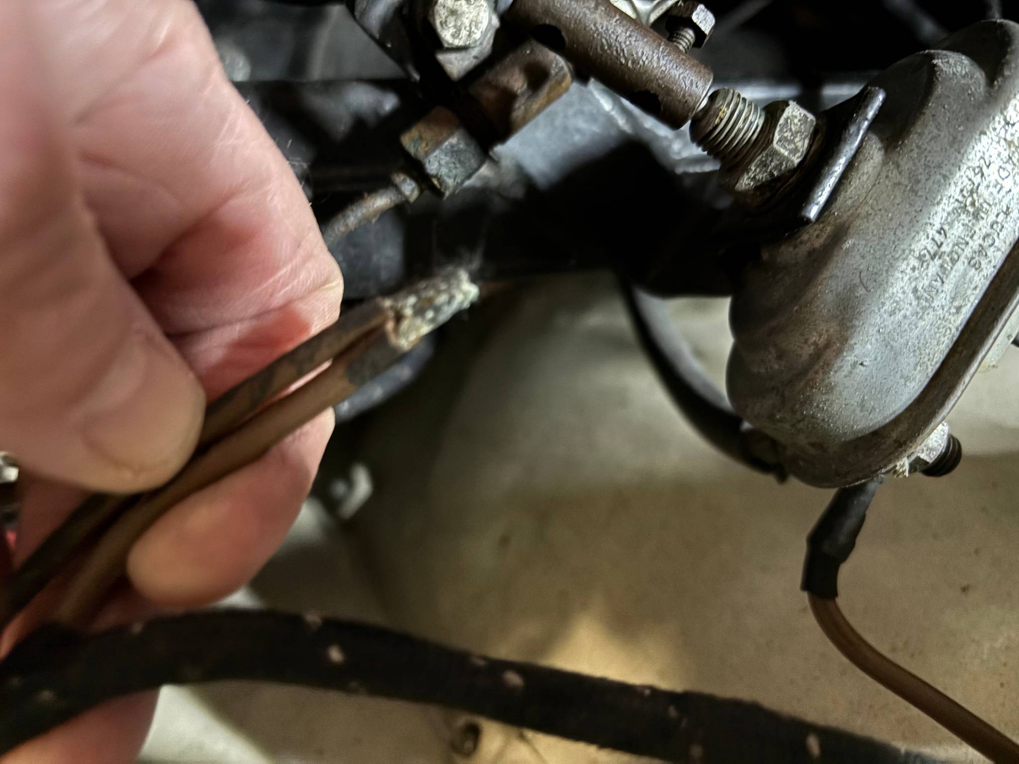

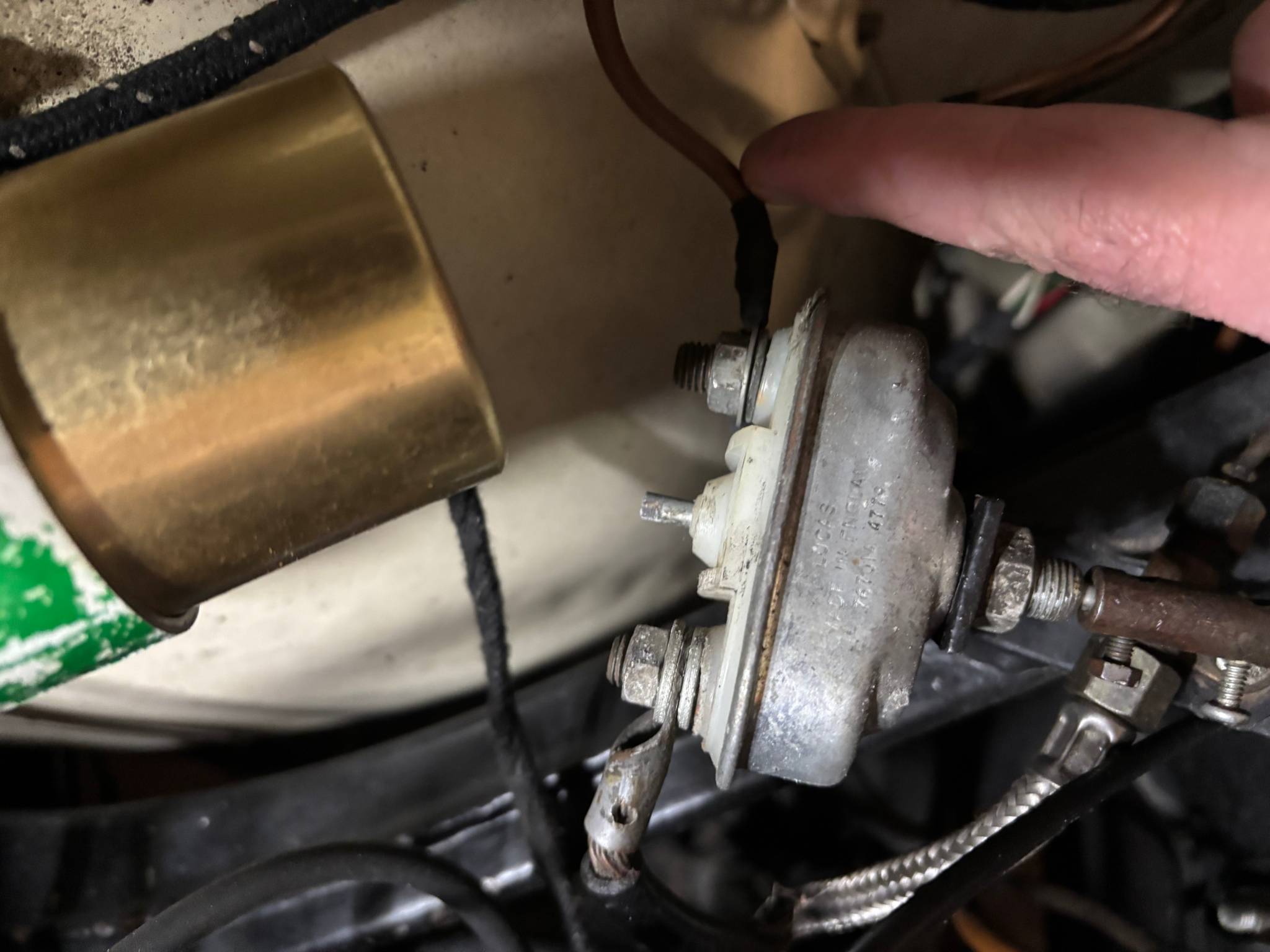

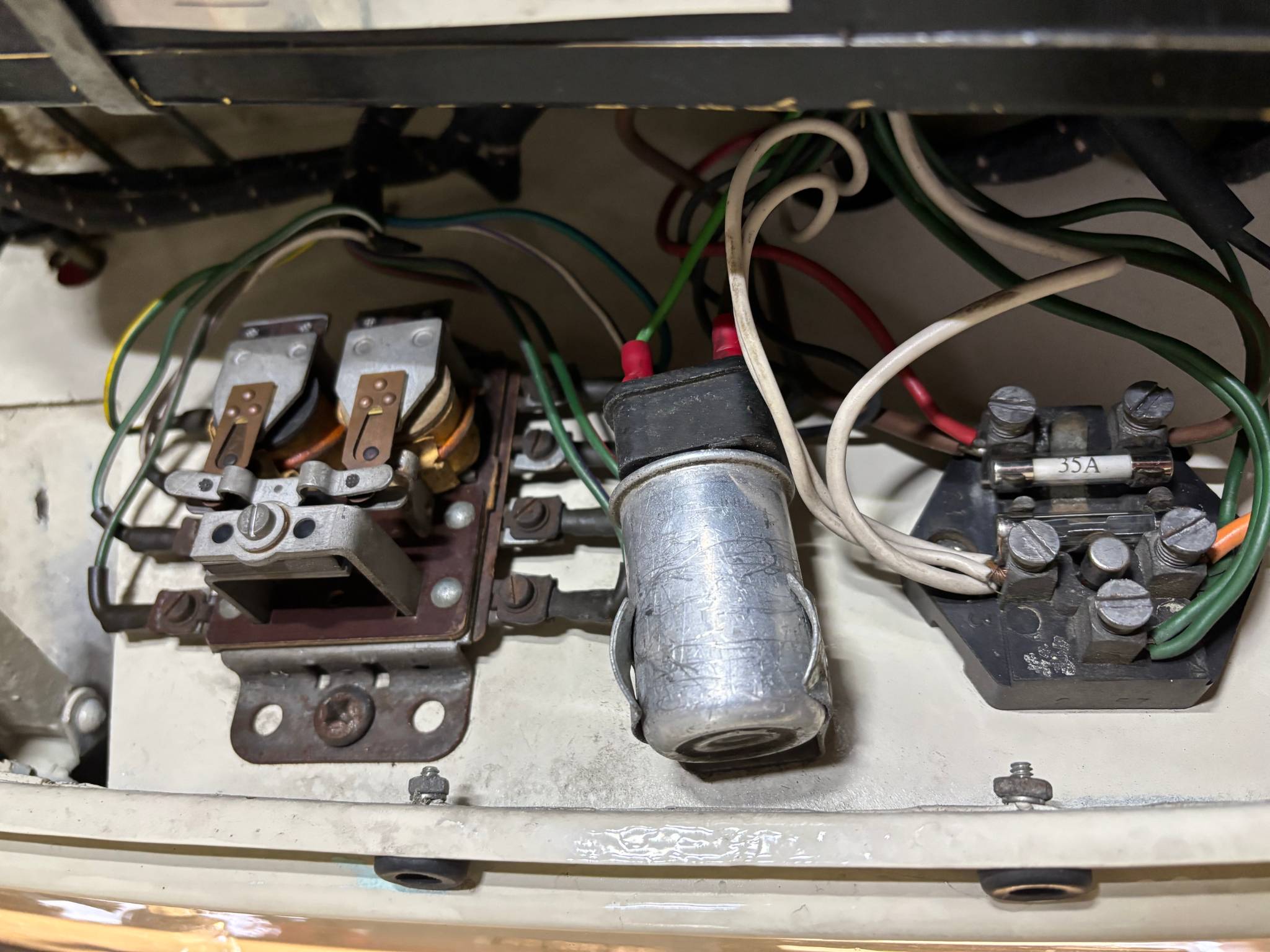

Comme je le pressentais lors de mon dernier mail, je vais encore avoir besoin de vos conseils. J'ai donc localisé l'arrivée des deux fils marrons un qui est branché sur le "starter switch" et l'autre qui est relié à un fil qui vient du faisceau électrique (ci joint photos) je n'ai rien débranché pour l'instant. Je résume mon problème, lorsque je met le contact avec la clé rien ne se passe pas lumière, pas de klaxon pas témoin en revanche lorsque je tire sur la manette pour démarrer le démarreur fonctionne mais la voiture ne se met pas en route. Pensez vous qu'en enlevant les fameux fils marrons de l'ampèremètre mon problème se réglera ou faut il chercher une autre panne électrique peut être sur l'un des trois boitiers fixer sur le panneau de la baie moteur (ci joint photo). Désolé d'être aussi novice dans le domaine mais j'ai envie de comprendre et d'apprendre pour prendre soin de ma voiture.
Je suis impatient de lire vos commentaires et conseils pour résoudre mon problème.

Sur une A, l'action sur la tirette du démarreur actionne le démarreur même si le contact est sur OFF ou la clé dans la poche. (d'où l'intérêt d'un coupe batterie)lorsque je met le contact avec la clé rien ne se passe pas lumière, pas de klaxon pas témoin en revanche lorsque je tire sur la manette pour démarrer le démarreur fonctionne mais la voiture ne se met pas en route.
De même, sans la clé de contact, tous les phares, l'illumination du tableau de bord et l'avertisseur sonore sont alimentés.
Oui, en l' enlevant (il doit être HS) à condition de raccorder les 2 fils qui y sont branchés (débrancher la batterie avant !).Pensez vous qu'en enlevant les fameux fils marrons de l'ampèremètre mon problème se réglera.

Si les 2 fils marrons soudés ensemble que tu montres sur la photo n'étaient pas isolés et qu'ils ont touché la masse ça a du faire un joli court-circuit, pas étonnant que rien ne fonctionne.
Raboutes les 2 fils marrons qui ont été coupés pour faire ce montage inutile et dangereux, et isole bien ta soudure.
Les "boitiers" dont tu parles qui sont sur la cloison pare-feu sont de gauche à droite : la control-box qui régule le courant qui vient de la dynamo, puis la centrale clignottante dont on parlait plus haut, puis le support fusible.
La control box est sensée être protégée par un capot étanche. Il est manquant ou déposé pour la photo ?
Concernant ces fusibles, celui du haut ne protège que le klaxon, celui du bas tout le reste. Il serait séant de les tester, ou de les changer. (ceux qui sont enfoncés dans le plastique sont des fusibles de rechange)

Et que fait le fil rouge qui arrive en amont du fusible du klaxon ?
sans parler du fil orange qui sort au dessus ? mais lui, il est après le fusible...
Re: RECHERCHE ELECTRICIEN POUR MGA 1957
Bonsoir
Je vous remercie pour vos infos et je vais essayer de les mettre en pratique, concernant les 2 fils marrons soudés ensemble , ils étaient bien isolés mais pour comprendre ou il allait j'ai du enlever le scotch tissu et pour couvercle de la control box je l'ai enlevé pour la photo. J'ai testé les deux fusibles et il sont bons donc si j'ai bien compris vos conseils demain je débranche le fil marron qui est branché sur le starter switch et je coupe l'autre et je met un isolant pour éviter tout court circuit.
Effectivement l'ampèremètre doit être HS car au moment de la panne le cadran s'est rempli de fumée.
Le véhicule est également équipé d'un coupe batterie donc je peux réaliser l'opération sans risque.
Je ne sais pas à quoi correspondent les fils rouge et orange dont tu parles je vais essayé de les suivre pour savoir à quoi ils sont branchés
Pouvez vous me confirmer que j'ai bien compris vos conseils.
Merci encore de votre aide et je vous tiens au courant du résultat
bonne soirée
Bruno41
bonne soirée
Bruno41
- Messages : 16374
Tu débranches l'ampèremètre ou tu coupes les fils qui y arrivent et tu relies les 2 bouts entre eux après les avoir raccourci pour que ce fil marron qui va donc maintenant de la borne A de la Control Box (ou éventuellement de la borne 33 du fusible du klaxon) au contacteur du démarreur (starter switch) reste dans la baie moteur et ne court plus derrière le tableau de bord.si j'ai bien compris
Bonjour JMAU
Mille "MERCI" pour tous tes conseils avisés que j'ai suivi à la lettre (ton dernier schéma en mains) et bingo ma voiture démarre à nouveau. J' ai encore une question a te poser, il y a un boitier nommé " KENLOWE" ci joint photo proche du starter switch qui a un fil (en cuivre ou laiton sans gaine de branché sur le boitier mais qui n'est relié a rien et qui est embobiné grossièrement et touche la carrosserie de l'aile avant droite ( on dirait un fil de sonde) est ce normal.
En tous les cas tu m'as ôté une belle épine du pied avec tes conseils et tes connaissances
Merci encore
Bruno41
Merci encore
Bruno41

- Messages : 16374
C'est un contrôleur Kenlowe pour régler la température de déclenchement d'un ventilateur électrique.
https://www.lrukforums.com/threads/kenl ... er.263629/
Le 5 oct 2020 : Heres the full instructions for the Kenlowe if it helps.
Ouvrir les fichiers (attachments).
Bonsoir Jean Marie
J' ai encore besoin de ton aide ce matin je suis allé faire un tour avec ma MGA qui fonctionnait à merveille depuis la panne électrique que tu m'as permis de résoudre. J'ai fait une ballade de 40 kms et me suis arrêter 1 heure chez ma mère et lorsque j'ai voulu repartir impossible de redémarrer .
Il y a bien du contact, le klaxon et les lumières fonctionnent, mais lorsque je tire sur la manette du starter switch rien ne se passe le démarreur ne se lance pas. Aurais tu une idée concernant cette nouvelle panne.
Heureusement j'ai pu pousser la voiture dans son garage pour la mettre à l'abri.
Je te remercie par avance du temps que tu pourras consacrer à me répondre ainsi que tes précieux conseils pour diagnostiquer cette nouvelle panne.
Bien cordialement
Bruno41
Bien cordialement
Bruno41
- Messages : 16374
?rien ne se passe
1- Les 2 fils qui arrivent sur le starter switch sont toujours bien serrés ? 12 volts sur le fil noir ?
2 -Quand tu tires directement à la main sur la tige du starter switch (sans utiliser la tirette et le câble) rien non plus ??
avec 12 volts sur le fil marron ?
3- En débranchant la batterie, teste le bon fonctionnement du starter switch : R doit passer de "infini" à "zéro" quand tu tires dessus...
3 réponses...
