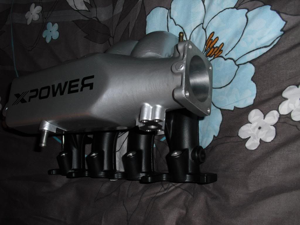

j'avais deja poster sur le site quelques exemples des differents bloc alu que je produit mais je remet un lien ,
cela te donnera une idée de ce que tu recevra .
le lien de ce sujet est un moteur 1.8L que j'ai preparer pour une caterham ( c'est un forum uk) et ou j'y montre comment y mettre des bielles en H + grosse que le bas moteur ... bref sur ce lien tu clique en bas de mon sujet sur PAGES 2 (apres les photos du moteur fini )
et tu y verra differents exemples . je le fait egalement en noir complet ou partiel . ou meme en alu brut ..
: [link=] http://www.metropower.org.uk/forum/foru ... 19&start=1[/link]
egalement rassure toi , le montage du bloc alu est bien + pratique et rapide car il est en 2 partie ! croit moi ca facilite le montage !!

tien je sais pas si c'est important mais j'ai déja un papillon aliage d'origine .
j'aimerais bien comme celui ci mais avec les pipes couleur alu aussi
Est ce que cela changera quelque chose au niveau performance sur mon moteur ?
