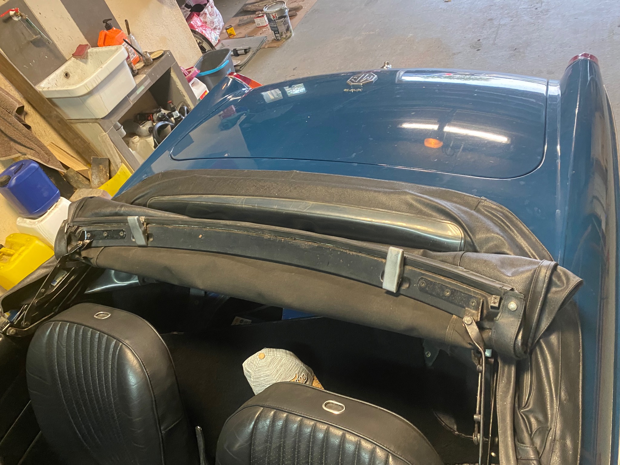

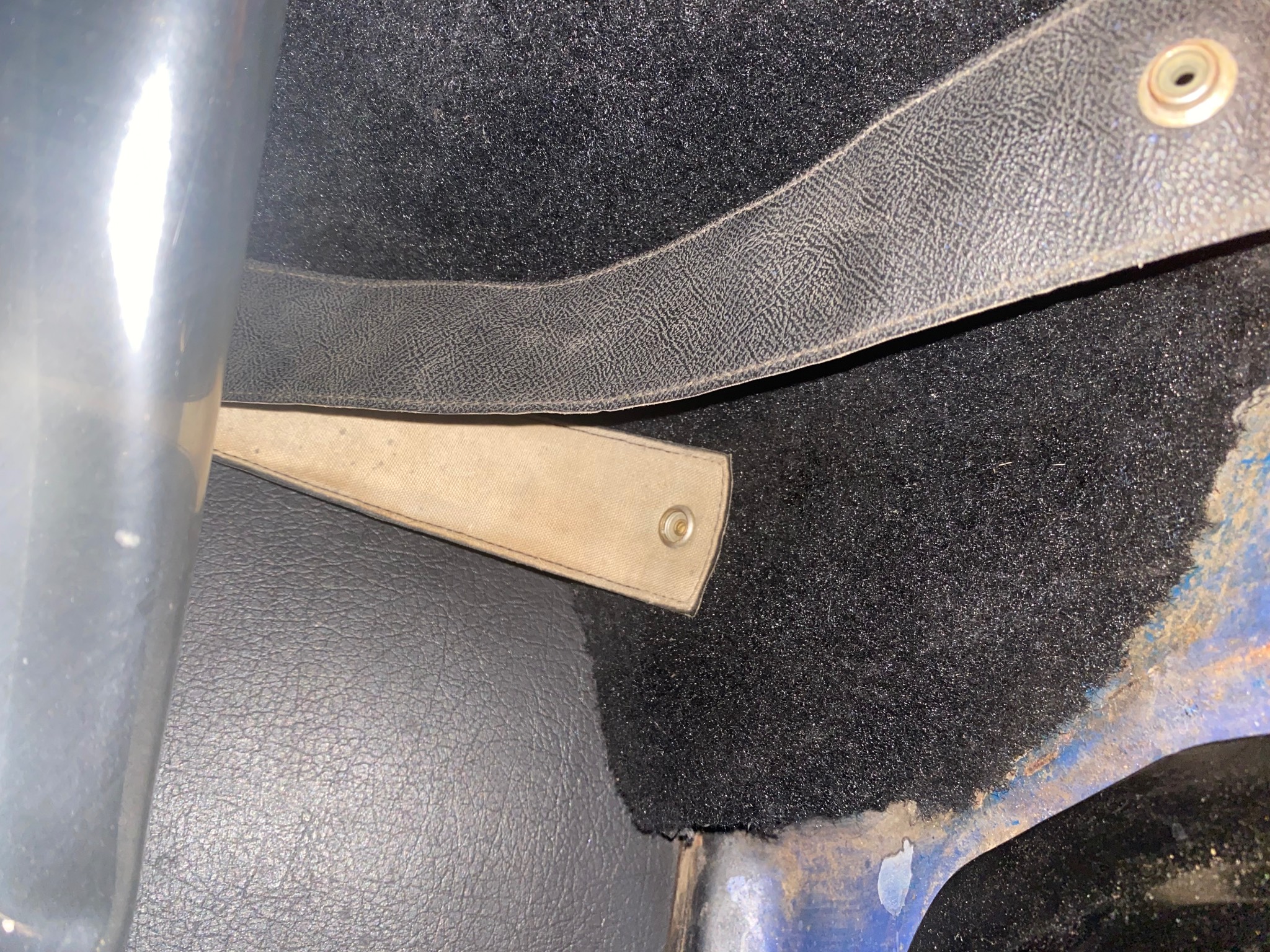

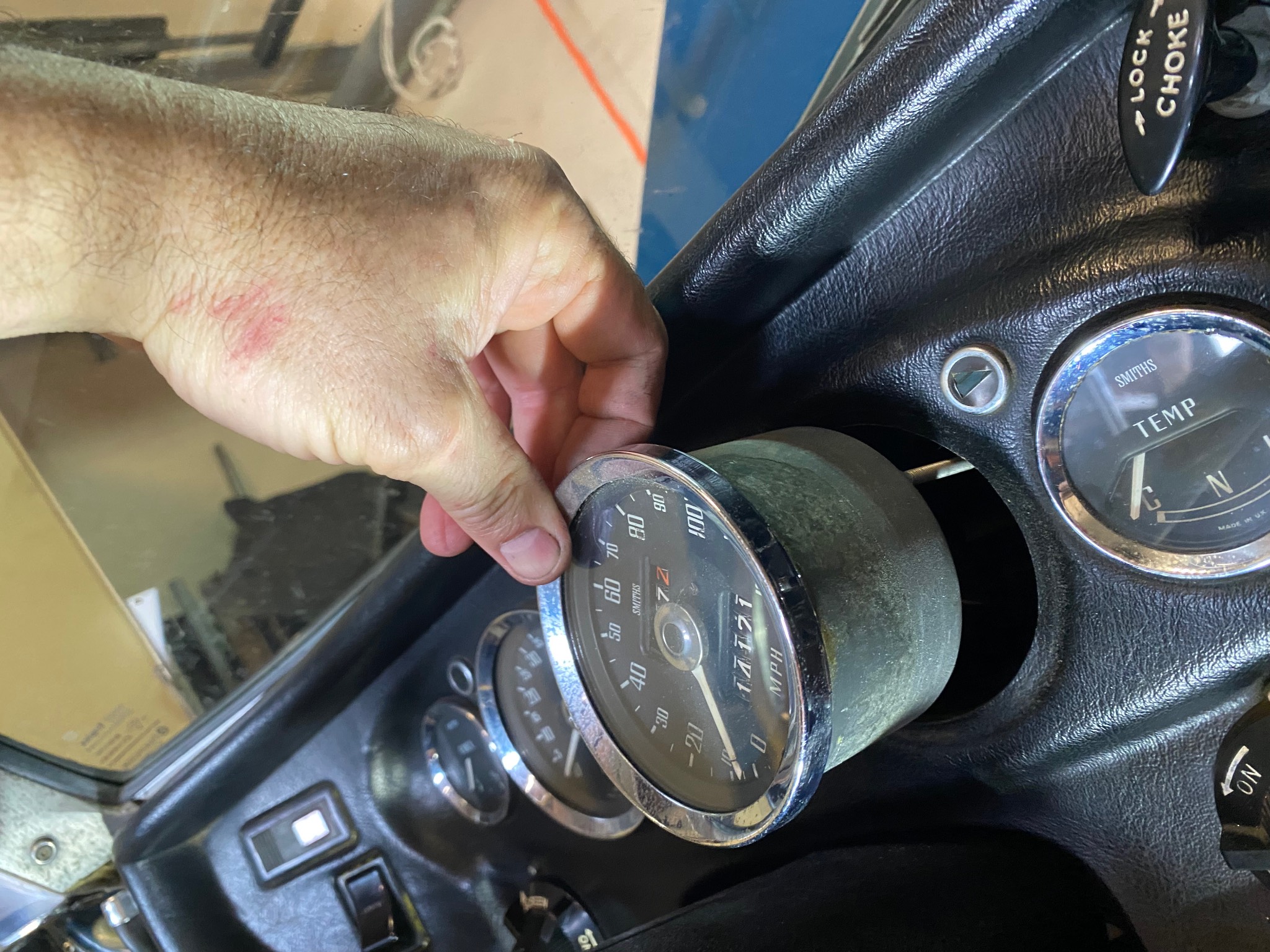

Premiers vrais tours de roues ce soir environ 40km, tout s’est bien déroulé, cela m’a permis de mettre le doigt sur des points à traiter, les pneus sont secs et arrivent même à patiner légèrement au démarrage des stops. Il y a une fuite à l’échappement vers le collecteur, j’ai galéré avant d’arriver à couper le chauffage à l’intérieur, mais aux pieds c’était encore chaud surtout côté passager (je n’ai pas encore pris le temps d’essayer d’en comprendre le fonctionnement avec ses 2 boutons) je ne trouve pas la tirette de remise à 0 compteur journalier, et je ne sais pas si il faut attacher la capote quand on roule, j’ai bien 2 sangles qui traînent mais je ne comprends pas ou attacher.

saxogrn a écrit : 29 juil. 2024, 21:20 Premiers vrais tours de roues ce soir environ 40km, tout s’est bien déroulé, cela m’a permis de mettre le doigt sur des points à traiter, les pneus sont secs et arrivent même à patiner légèrement au démarrage des stops. Il y a une fuite à l’échappement vers le collecteur, j’ai galéré avant d’arriver à couper le chauffage à l’intérieur, mais aux pieds c’était encore chaud surtout côté passager (je n’ai pas encore pris le temps d’essayer d’en comprendre le fonctionnement avec ses 2 boutons) je ne trouve pas la tirette de remise à 0 compteur journalier, et je ne sais pas si il faut attacher la capote quand on roule, j’ai bien 2 sangles qui traînent mais je ne comprends pas ou attacher.IMG_5159.jpeg

personne pour m'aider sur ces 2 points? merci
Molette qui dépasse sous le tableau de bord / sous le compteur de vitesse. Ou en facade à travers la vitre (rare).
tirette
Tourner ou Pousser-tourner.

JMAU a écrit : 30 juil. 2024, 12:22
tirette
cette réponse m'a déjà été donnée, mais je n'ai pas de molette sur le compteur et je ne trouve absolument pas de molette qui dépasse sous le tdb, je vais repartir à la chasse d'une photo sur le net et je me remettrai à 4 pattes ce soir, mais hier je n'ai pas trouvé.

et j'ai trouvé pour la capote : viewtopic.php?t=25446 plus qu'à mettre en oeuvre...

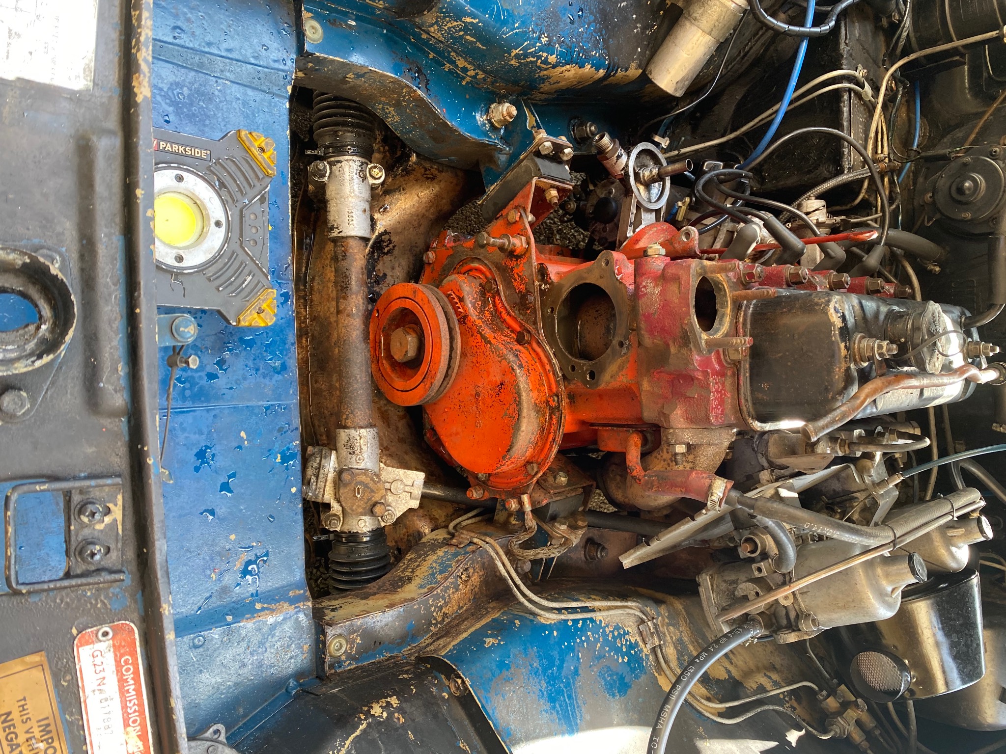

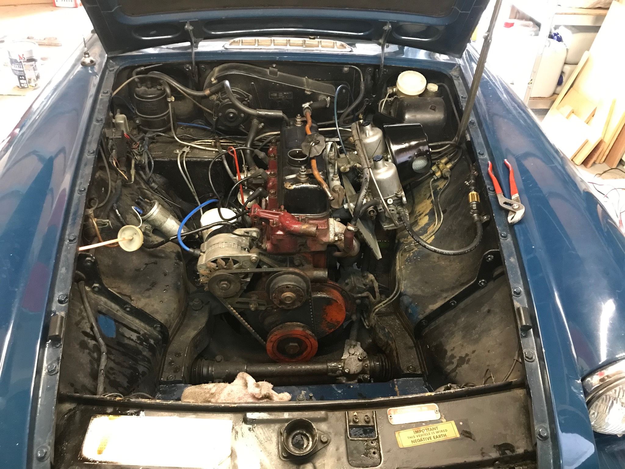

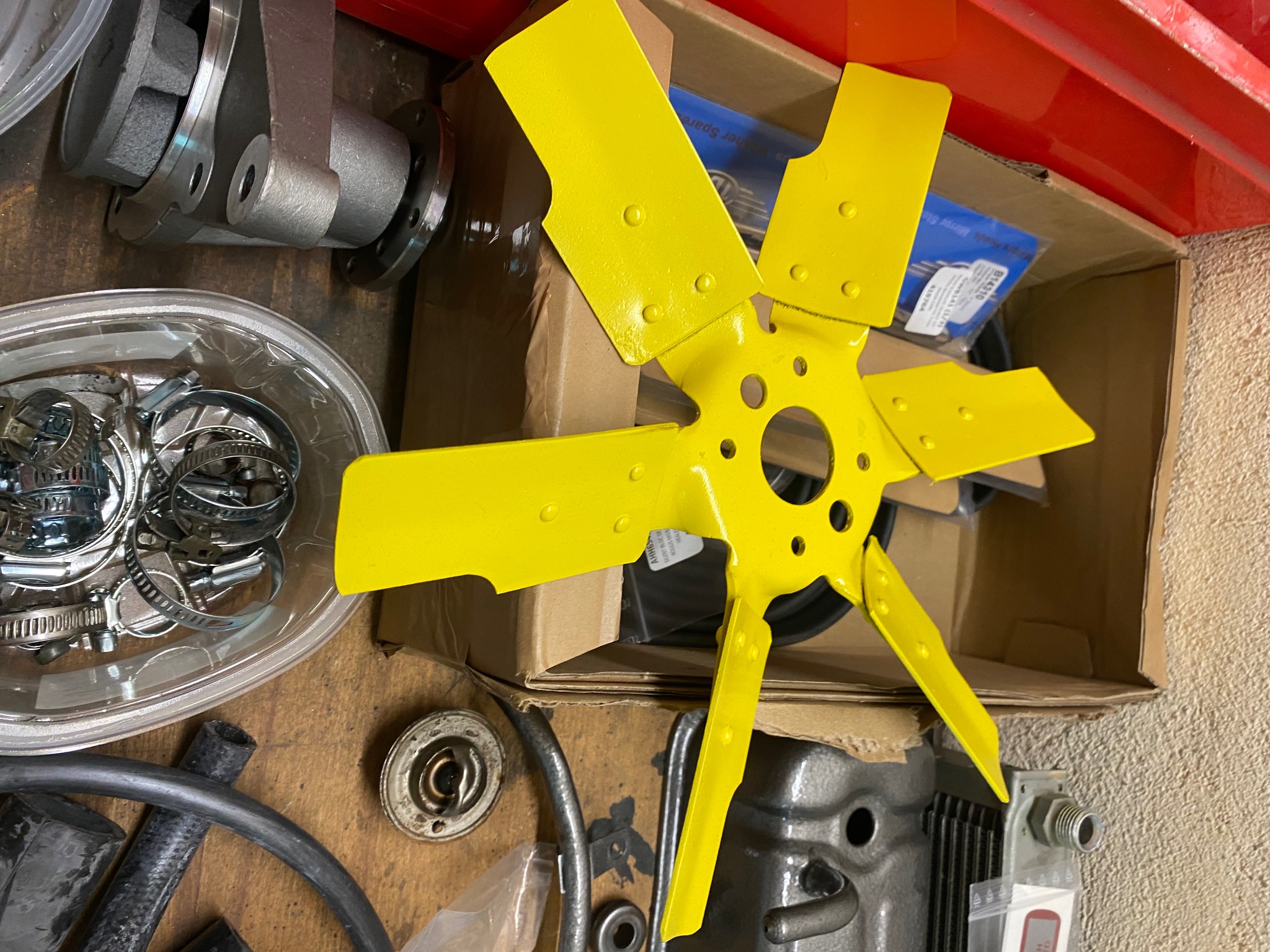

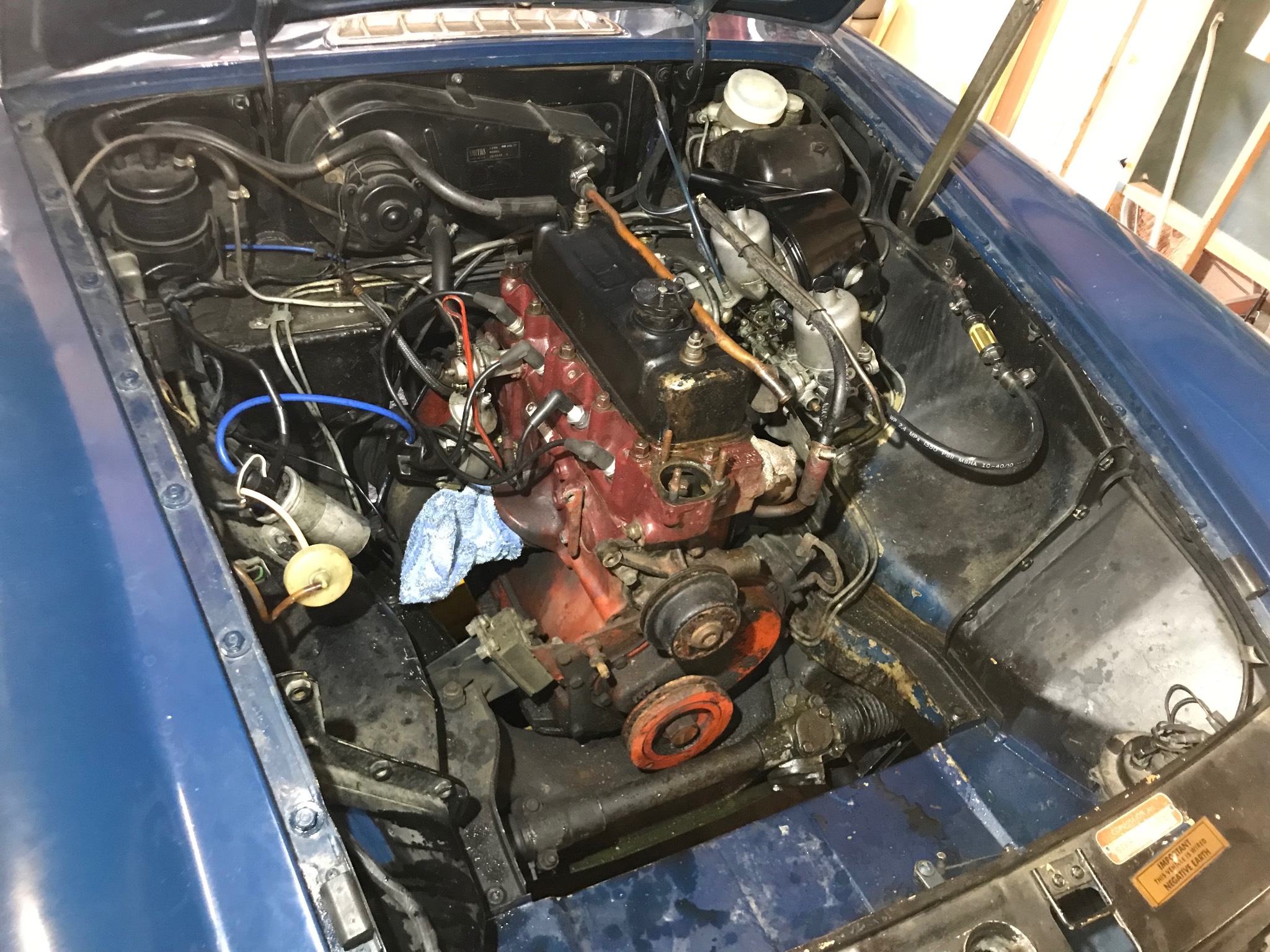

Aujourd’hui comme la voiture marche on l’a démonté, 😜 on va refaire le circuit de refroidissement, changer les joints de carter et cache culbu, repeindre quelques pièces et essayer de repeindre le compartiment moteur car il est trop crade à mon goût.
J’ai commencé par faire de la place démontages des radiateurs
Puis gros décrassage decap four et karscher
Et ça donne ça
C’est plus propre….
Démontage de pompe à eau et je crois qu’il fallait vraiment la changer 😂

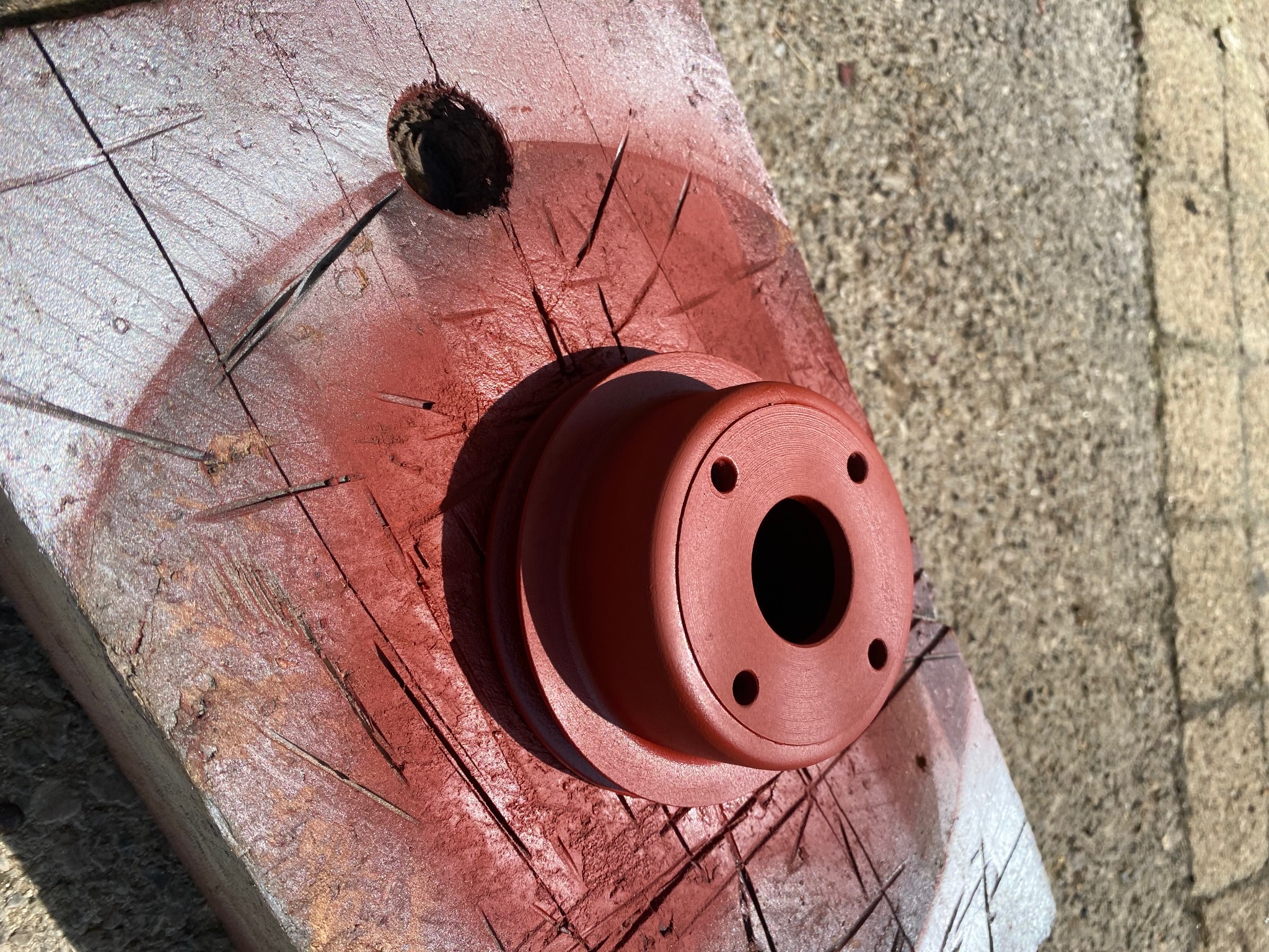

Mise en apprêt de la poulie et peinture mais je n’ai pas fait de photo,
Bonne nuit

ça avance le problème c'est que pour repeindre il y a toujours un truc qui gène les gros morceaux comme les carbus et autres il vaut mieux démonter pour laisser passer la peinture et éviter de passer du temps a mal cacher, tant qu'on y est faut pas hésiter c'est au résultat qu'on se dit j'ai bien fait.
Bon courage pour la suite. :silly: :b:
Messages : 16373
Si le rouet et l'intérieur du corps de pompe sont en bon état, sans trop de jeu l'un par rapport à l'autre, que le rouet tourne bien sans faire de bruit,
aucune raison de la changer.
Brossage, peinture....
Messages : 21252
en effet l’apparence extérieure n’a guère d’importance, quoique après un brossage, si les roulements et la turbine sont bon …
une pompe à eau ce n’est pas bien cher, mais on ne sait pas trop où c’est fabriqué, mais on s’en doute.

Le roulement était un peu dur et bruyant…

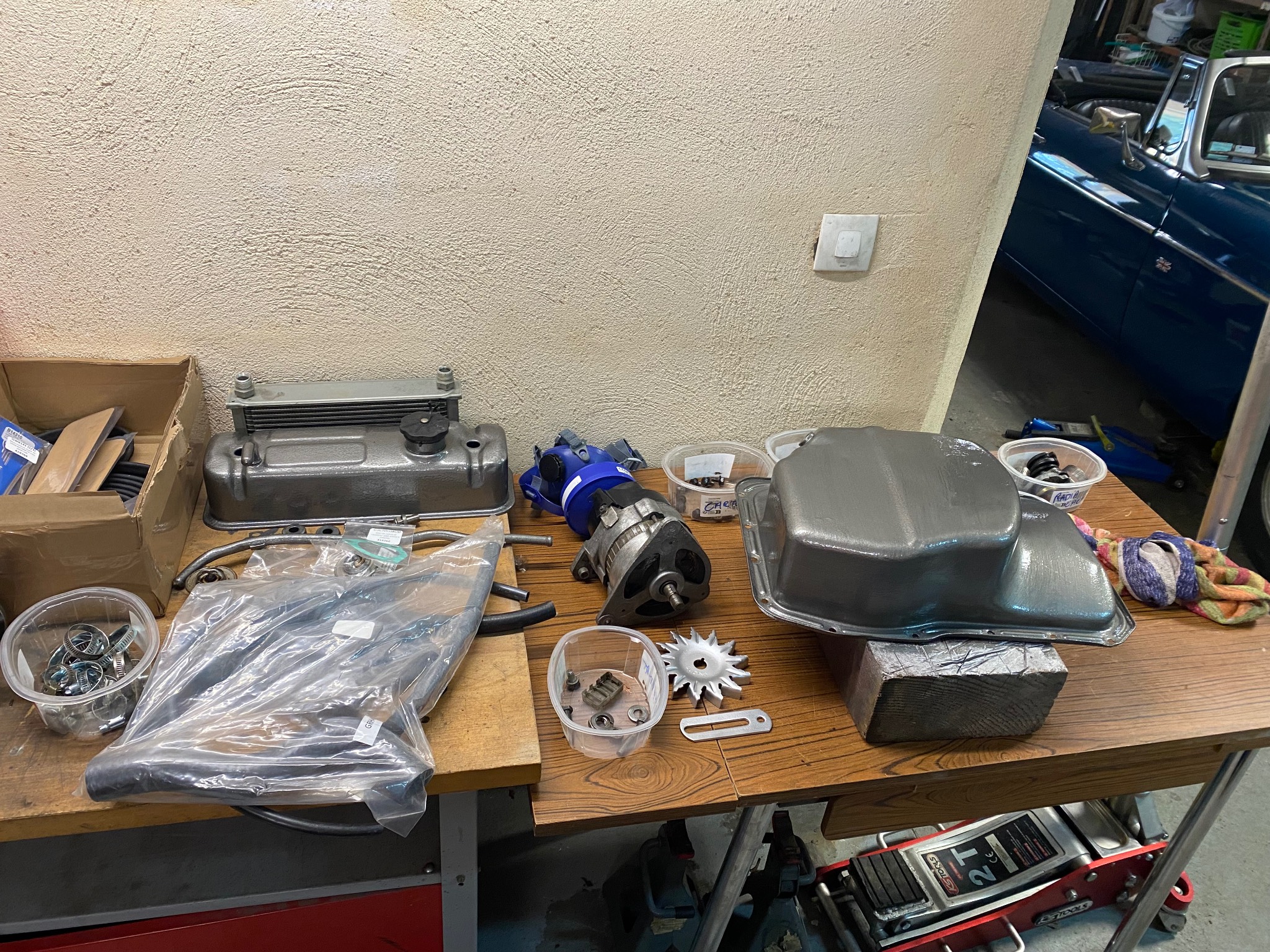

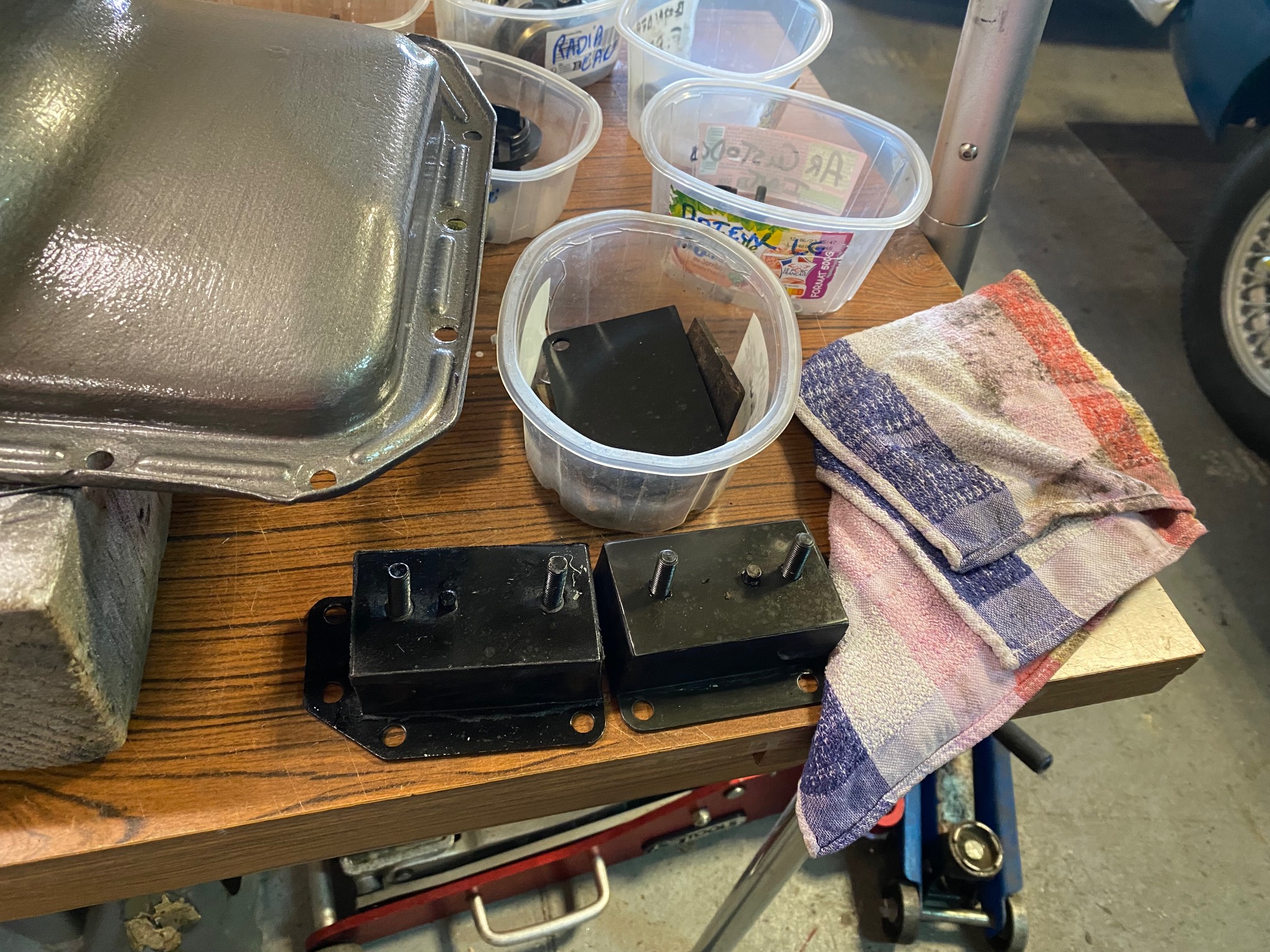

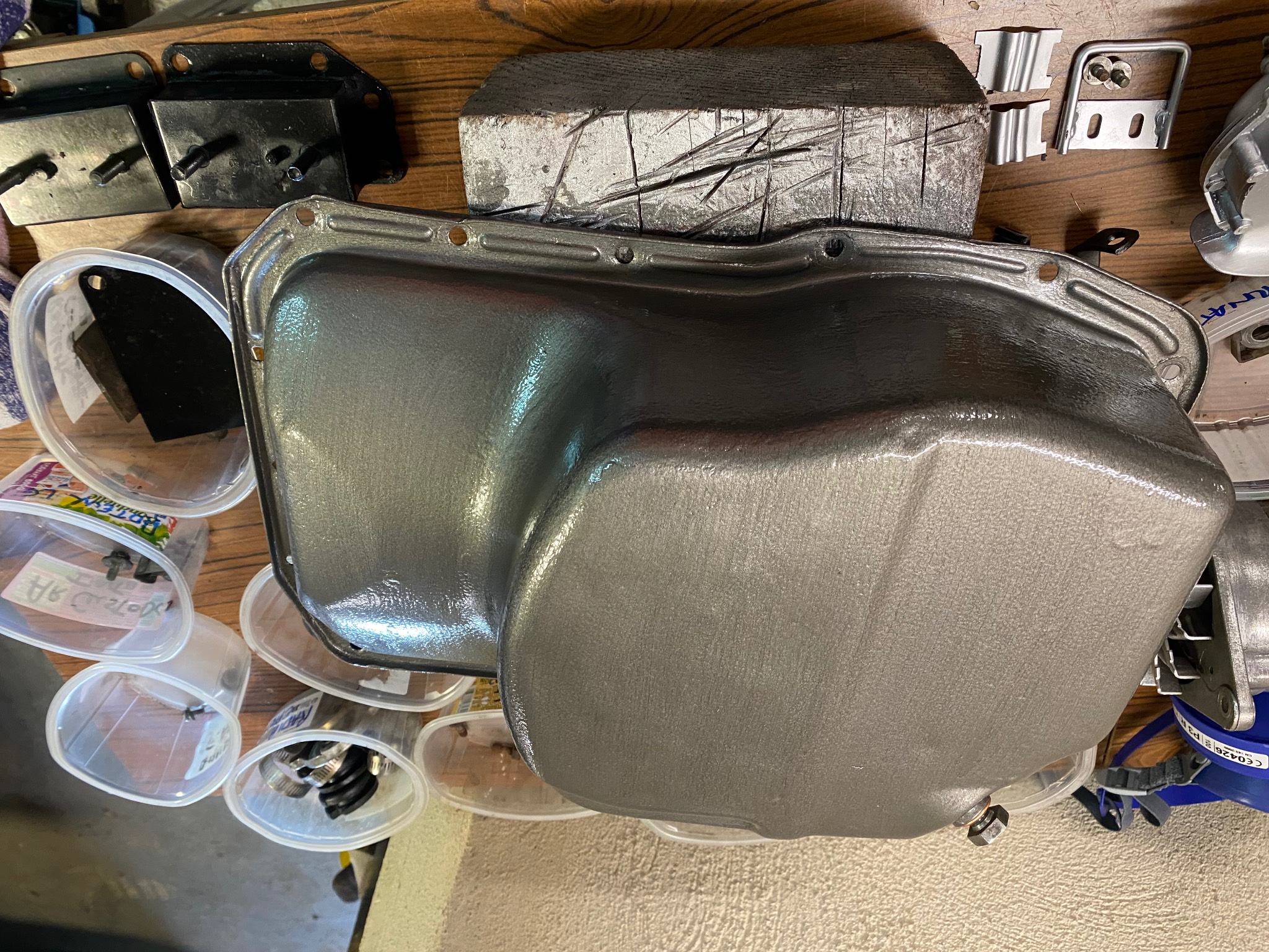

Nous avons poursuivi aujourd’hui le démontage de certaines pièces nettoyage et remise en peinture, démonter le carter n’a pas été simple, je devais recevoir la peinture autolissante aujourd’hui, mais elle n’est toujours pas arrivée, donc on continue à préparer les pièces à remonter.
saxogrn
Messages : 253
Message par saxogrn »

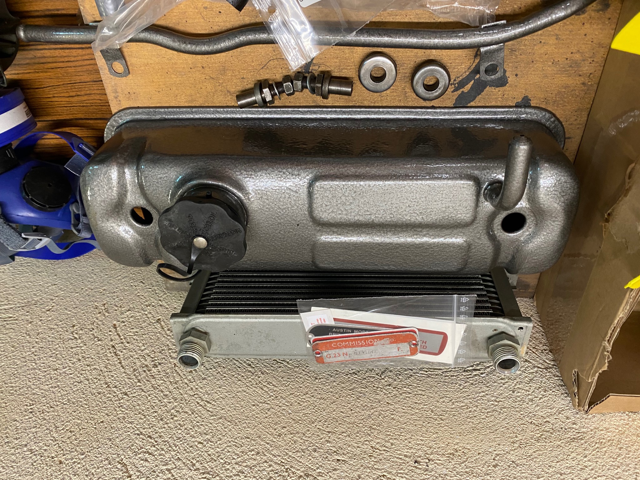

Malgré la chaleur bien présente dans mon garage enterré, nous avons bien avancé. Nous avons continué à nettoyer et repeindre des pièces, poncé et dégraissé le compartiment moteur, mais la peinture tant attendue n’est toujours arrivée.
Une partie du stock de pièces neuves ou refaites à neuf.

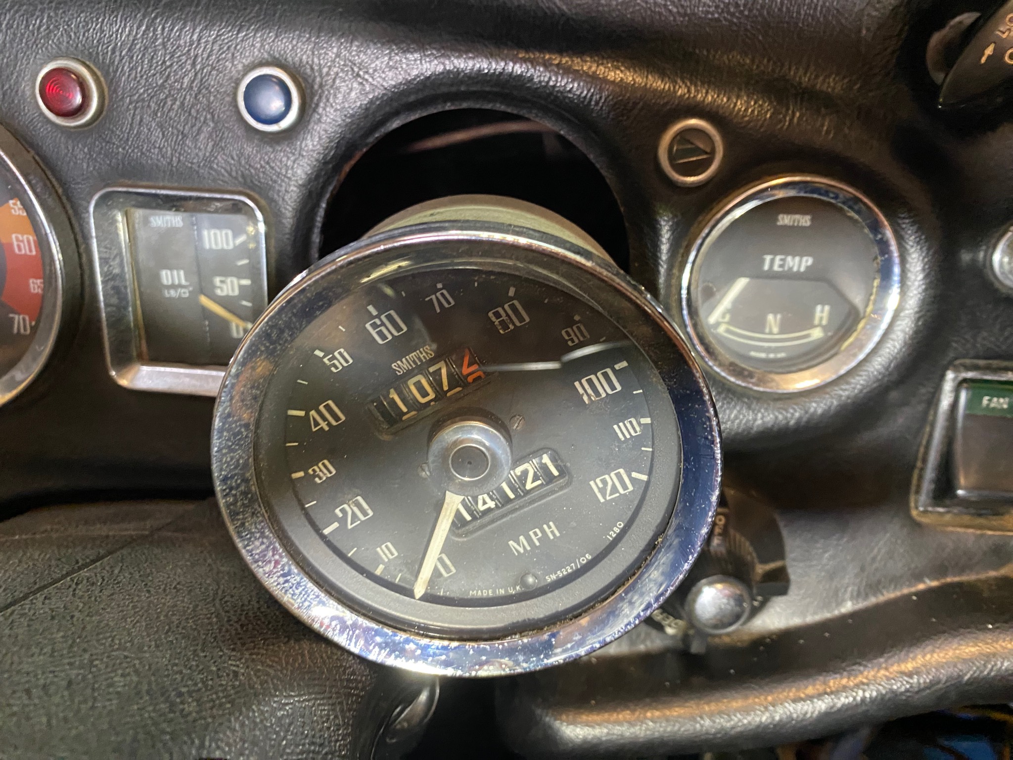

J’ai bien cherché pour remettre à zéro mon compteur journalier mais… toujours pas trouvé.
Pas de trou ou de tirette…. Une autre idée? Merci

saxogrn
Messages : 253
La tirette sur le flanc sur que non, ce gros Bitonio sur l’arrière il me vient un doute. Je contrôle ce soir.
Merci de ton aide.
Messages : 16373
C'est tout vu !
Je pensai ma photo explicite :L
Heureusement Saby est là !
Recherche avec. "SMITHS SPEEDOMETER TRIP RESET CABLE"
https://www.ebay.com.au/itm/20473454187 ... 101224.m-1
Il n'est pas donné!!!!
J'en ai bien un... mais il reste avec son compteur!
saxogrn
Messages : 253
JMAU a écrit : 30 juil. 2024, 15:32 ImageAlbum MG
elle l'est en fait (explicite), mais je n'avais pas vu le gros bitonio sur la photo de gauche et j'ai cherché le petit. mais je ne crois pas l'avoir non plus.
Messages : 21252
mais
un SN-5227/06, le même que le vôtre.

Messages : 253
grâce à vous ça à le mérite d’être clair je vérifie et je verrai ce qu'il y a ou manque...
