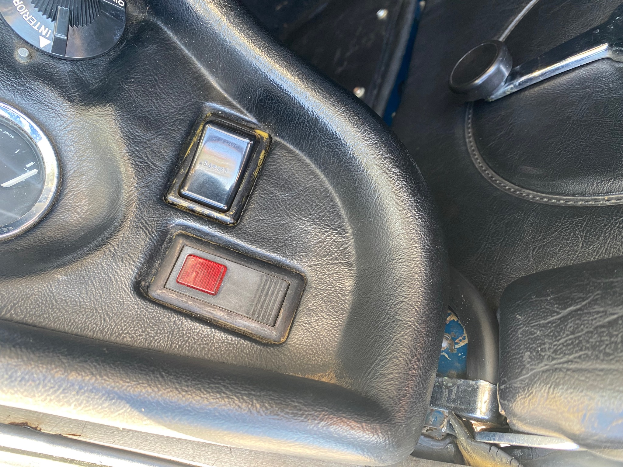

À quoi sert ce bouton ? Il n’actionne rien que je remarque.

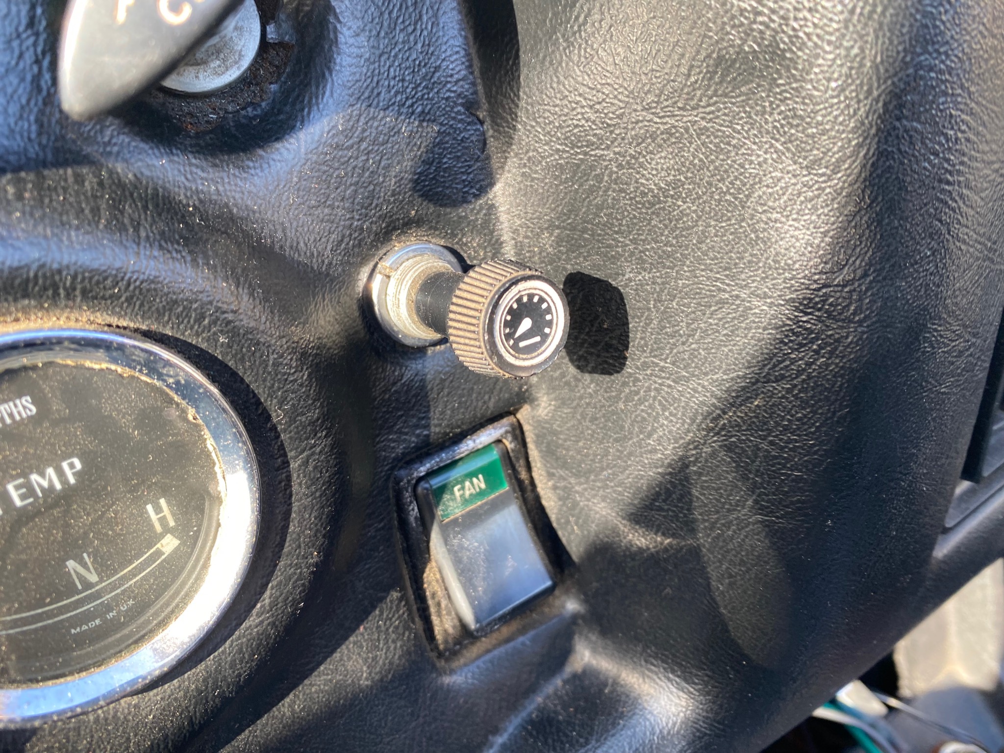

Et celui-là ? On dirait un réglage d’intensité, de l’éclairage du tableau de bord, mais je ne vois rien s’allumer.

Le bouton permet de régler l'éclairage des compteurs (Lorsque les feux sont allumés).

Ok merci donc je dois vérifier que l’éclairage des compteurs fonctionne et le bouton rond permet le réglage de l’intensité comme je le pressentais. Je vais aller voir cette tige pour la remise à zéro du compteur et pour le bouton rouge pas d’idée?

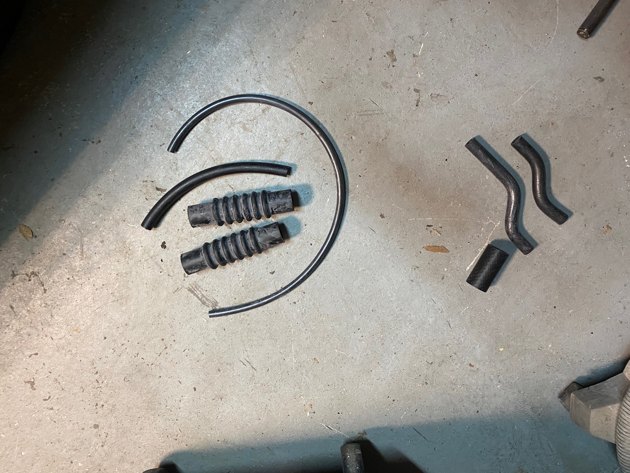

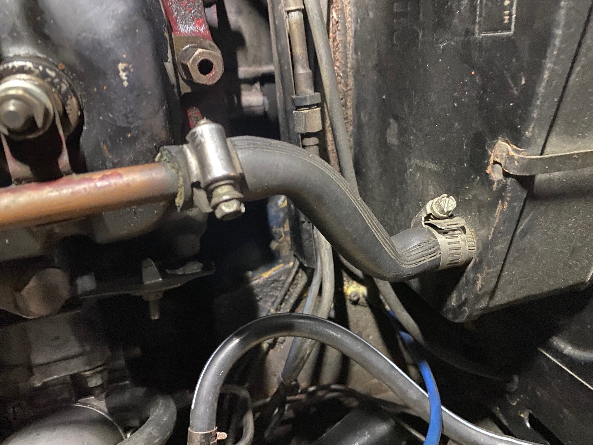

Encore des questions sur les durites de refroidissement
Actuellement j’ai ça comme durites On me livre ça: Pour les 3 de droite j’ai trouvé, pour celles de gauche on dirait qu’il me manque un coude pour raccorder les 2 durites annelées, la plus grosse et la plus courte des 2 restantes pourra être recoupée et servir sur la partie haute du T voir 2 eme photo. Il me manque un manchon court et comment raccorder les durites annelées… et où va la durite longue ?

après recherche j'ai l'impression que le circuit de chauffage est normalement branché sur la partie inferieure du radiateur et chez moi c'est sur la partie supérieure. je pense qu'en achetant ce type de durite: https://www.datch.fr/fr/mini-mg-triumph ... 16939.html je regle mon problème et je reviens comme à l'origine. qu'en pensez vous? merci
le rhéostat de l’éclairage des instruments ne sert à rien, réglé «à fond» l’éclairage est inexistant, si vous voulez un bon éclairage des instruments il faut utiliser des LED, le rhéostat ne servira plus à rien, les LED réclament un rhéostat spécifique.
gros bricolage au niveau des durites, le mieux serait d’acheter un jeux complet des durites, type origine.

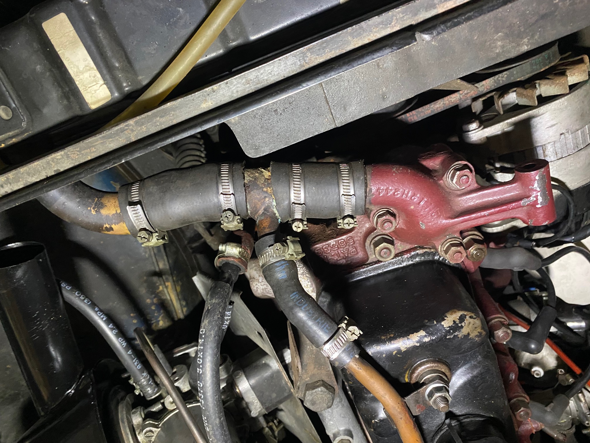

Je vais tout rebrancher comme sur la tienne, à la différence que plutôt que d’acheter un coude, Je vais acheter la durite complète qui part du bas du radiateur. Rentre dans le moteur et alimente le chauffage. Ça m’évitera sûrement des problèmes ultérieur.Snakeed14 a écrit : 28 juil. 2024, 11:15 Oui c'est ça, le radiateur de chauffage doit être raccordé sur la sortie basse du radiateur moteur.
Sur la mienne c'était raccordé comme ça:
Pour l’éclairage des LED, ce n’est pas à l’ordre du jour. J’ai beaucoup d’autres choses prioritaires à remettre en état. Est-ce que quelqu’un aurait la réponse à ma question quelques messages plus haut ? L’utilité du bouton rouge en haut à gauche du tableau de bord ? Merci pour votre aide. Bonne journée
quelqu’un
switch brake check light.

Si je comprends bien, c’est un témoin de problèmes dans le circuit de freinage ? Même en appuyant il ne s’allume pas, j’aurais encore un peu de travail à chercher.
en appuyant
en appuyant c’est pour contrôler que l’ampoule fonctionne, peut être que elle est grillée …

Le rhéostat de l’éclairage coupe l'éclairage en le tournant à fond sens anti horaire. (Zéro);
En le tournant un poil dans le sens horaire, on obtient l'éclairage maximum (résistance mini : 0,5 ohm);
En le tournant à fond dans sens horaire, on obtient l'éclairage mini (résistance : 12 ohms). Ceci pour un rhéostat nettoyé...
Le modèle testé, le plus récent, est assez simple une résistance spirale et 1 seul balai.
Le modèle le plus ancient a un circuit assez alambiqué et est plus sujet à des dysfonctionnements (2 resistances sur circuit imprimé, 5 balais...)

Le mieux c'est de changer TOUTES les ampoules (Clignotant - Phare - Feux stop - Interrupteur - Voyant - Eclairage de plaque et autre) pour repartir sur une bonne base.
Le rhéostat ce n'est pas justement le modèle le plus ancien qui possède une résistance spirale et le plus récent qui possède un circuit "graphite" ?
Sur ma MGB je l'ai supprimé pour y mettre un bouton warning.

sur la mienne j'ai un bouton de warning, pour ce qui est des ampoules en fait elles éclairent toutes mais aucune variation ni extinction en tournant, il m'a fallu regarder de prêt pour la voir...Snakeed14 a écrit : 28 juil. 2024, 19:32 Le mieux c'est de changer TOUTES les ampoules (Clignotant - Phare - Feux stop - Interrupteur - Voyant - Eclairage de plaque et autre) pour repartir sur une bonne base.

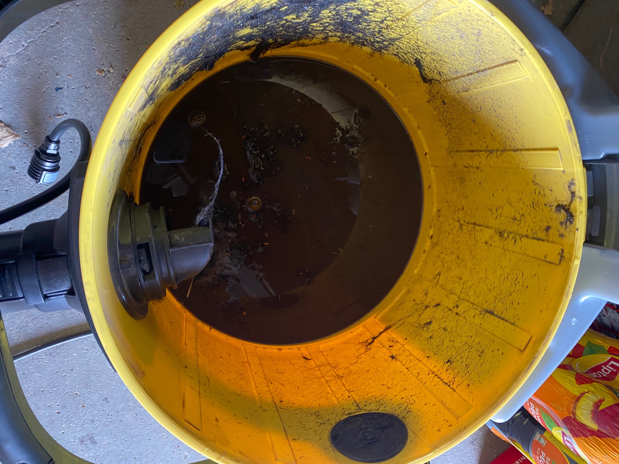

j'en ai profiter pour nettoyer tous les tapis avec un injecteur extracteur et l'eau qui en ressortait était sacrément noire, c'était dimanche alors pas trop le droit de bricoler

Pour illustrer les propos du message avant la couleur de l’eau: Et la belle avec sa capote

- Messages : 808
Elle est plutôt propre pour une sortie de grange !
Avec l'injecteur/extracteur, j'avais fait le couvre tonneau et la capote (La partie intérieur). Vu que tout ça était plié à l'arrière, des rongeurs avaient uriné dessus (Vu l'odeur ...)
J'ai préféré jeter les moquettes car elles étaient en mauvais état.

J’ai aussi fait l’intérieur de la capote, j’ai eu plus de chance, la capote était stockée suspendue et ouverte dans la maison du propriétaire et non dans le hangar.Snakeed14 a écrit : 29 juil. 2024, 08:50 Elle est plutôt propre pour une sortie de grange !
Je n’ai pas de couvre tonneau c’est bien la toile qui couvre et protège la capote?
Je pense que je repasserai un coup à l’injecteur extracteur dans quelques temps.
