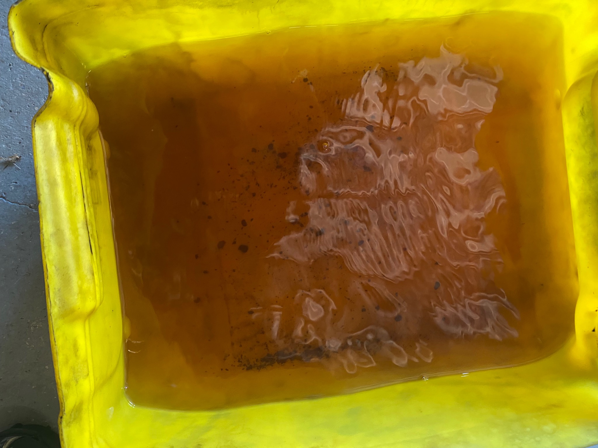

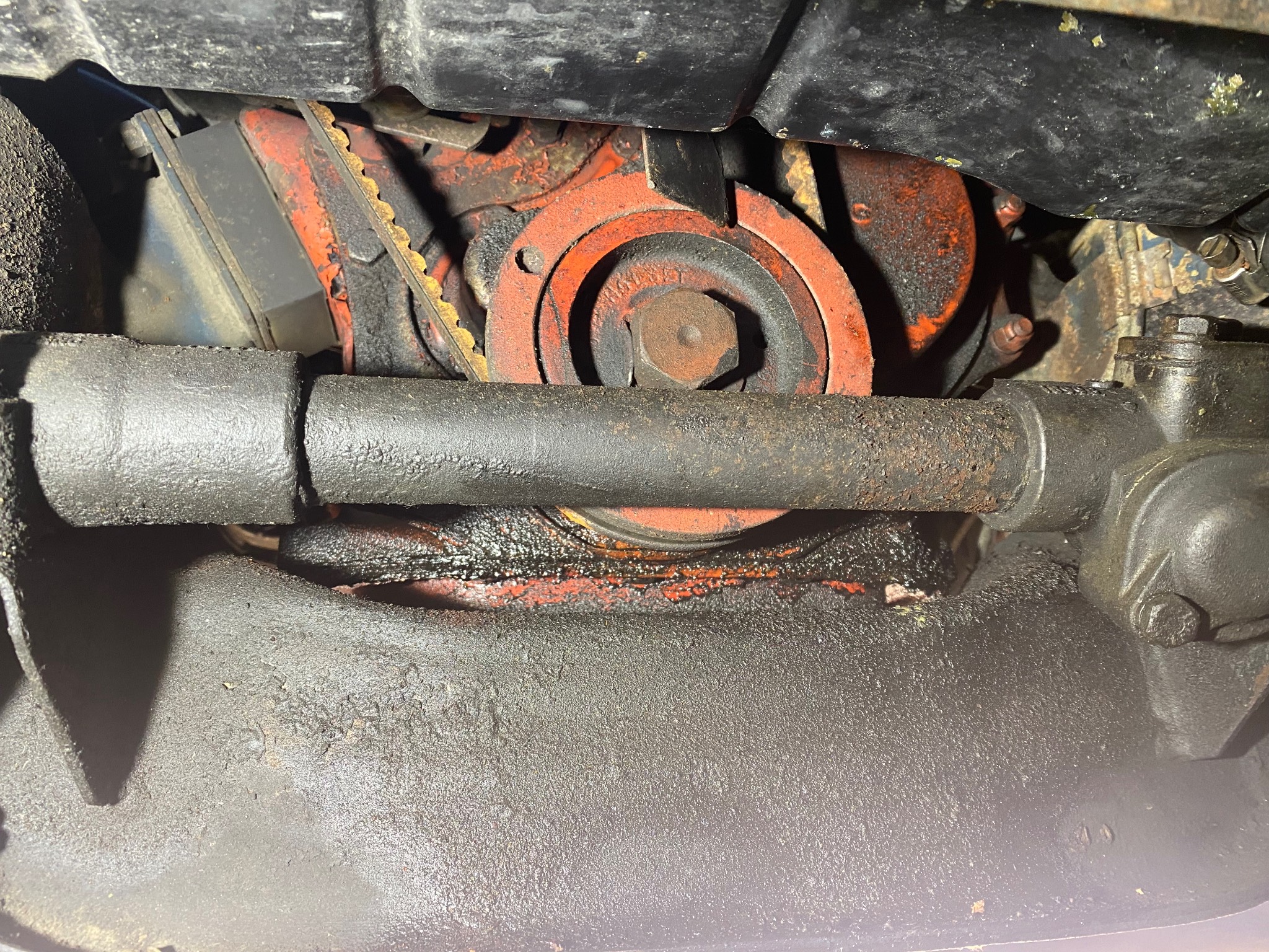

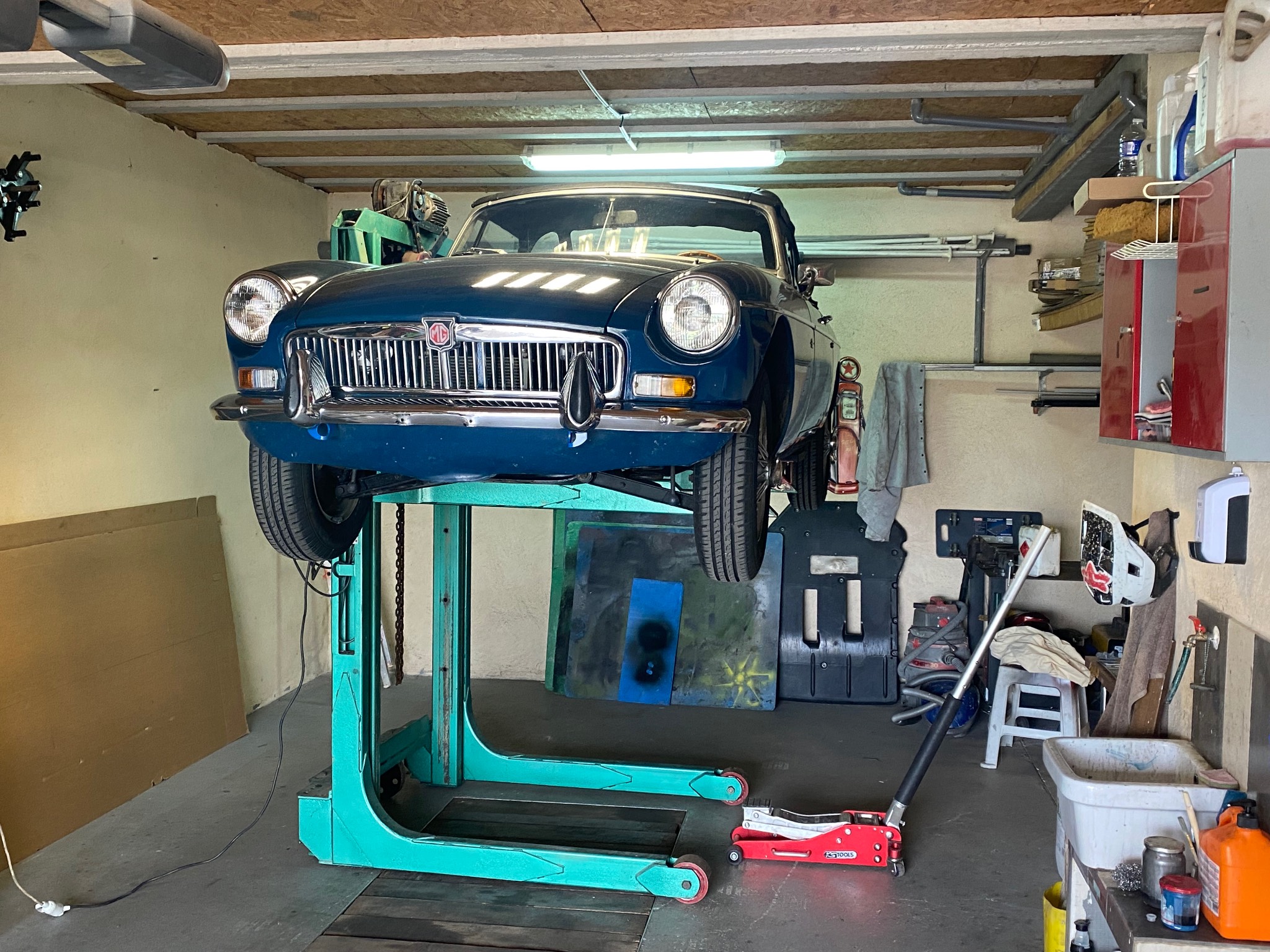

Début de l’aventure mgb, vidange huile qui était bien noire contrairement à ce que la jauge laissait penser. On m’avait dit que les anglaises étaient fuyardes, la mienne n’échappe pas à la règle.
Le réservoir pourtant bien plein 30l est bien rouillé au fond donc nous l’avons démonté.
Cet après midi nous retournons dans le compartiment moteur pour préparer la 1ere tentative de démarrage..

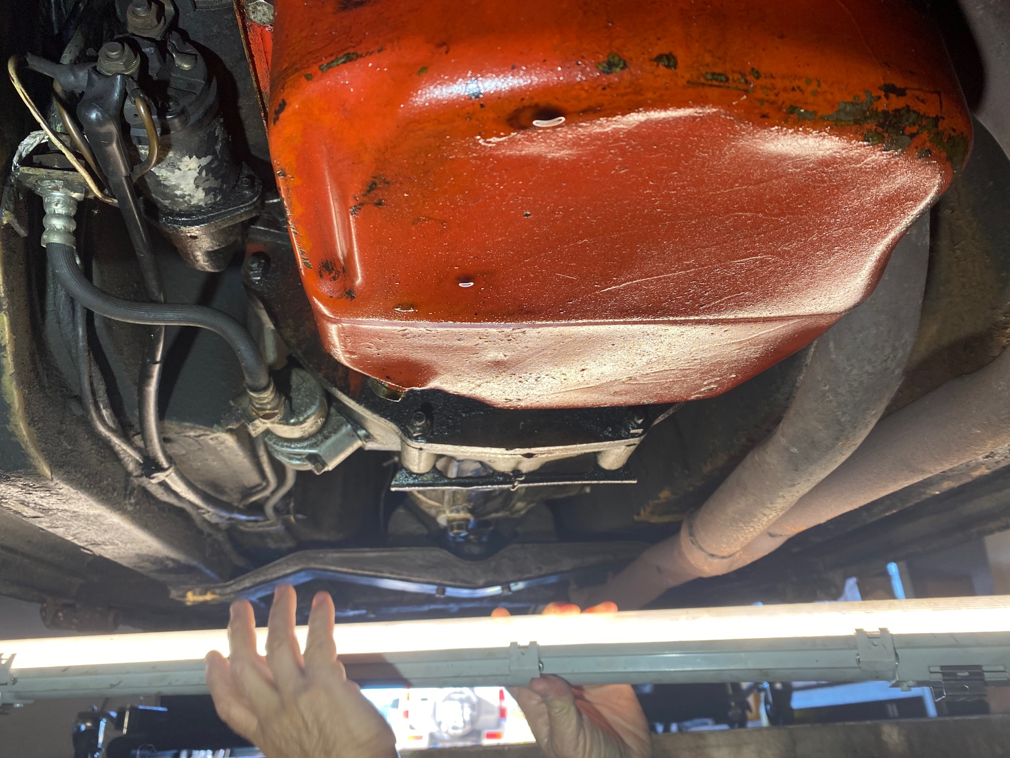

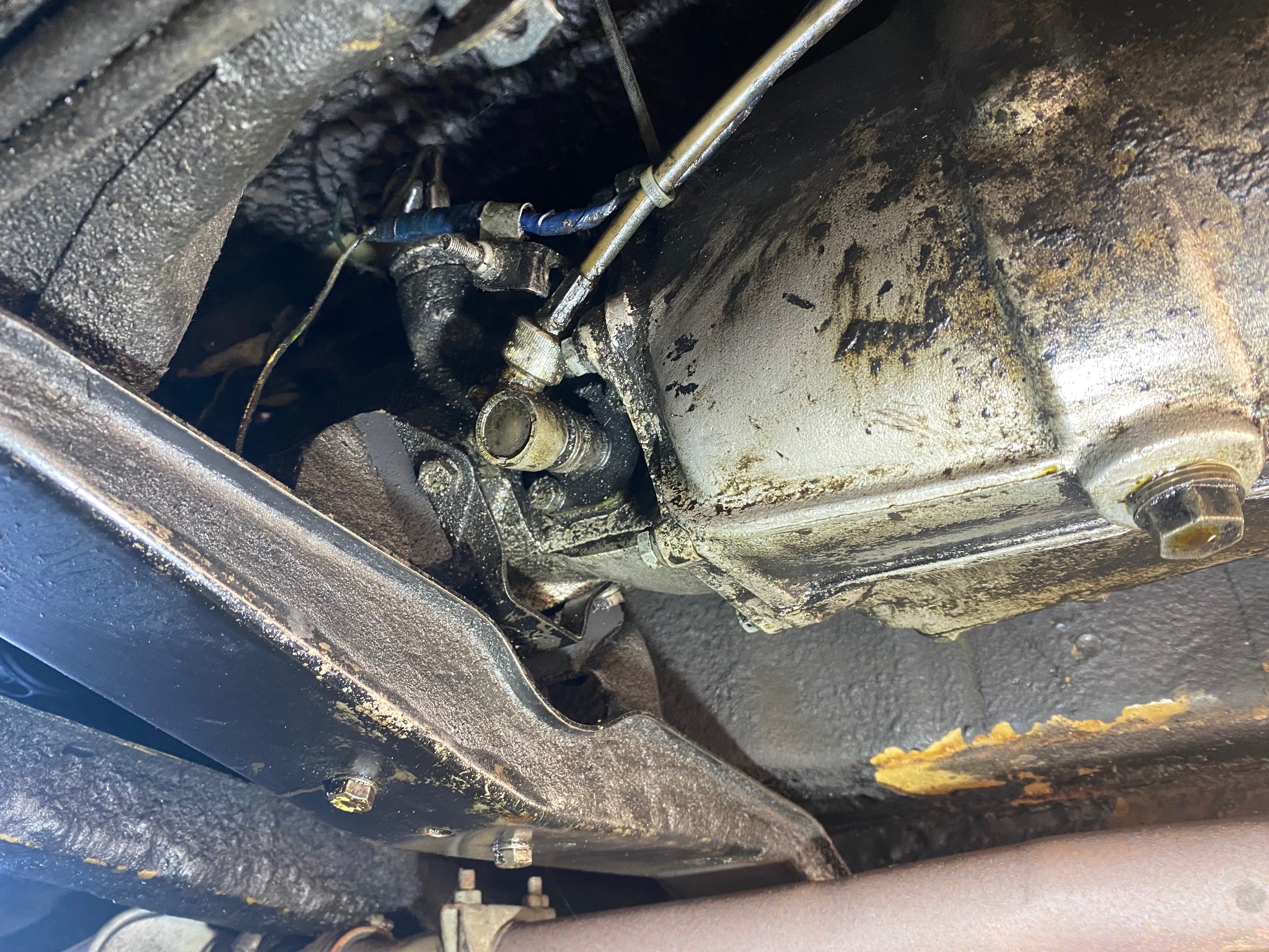

le joint du carter d’huile doit fuir, il faut le démonter, replaner sa portée sur le bloc, en serrant trop fort les vis le carter se déforme, remettre un joint neuf et ne pas trop serrer.

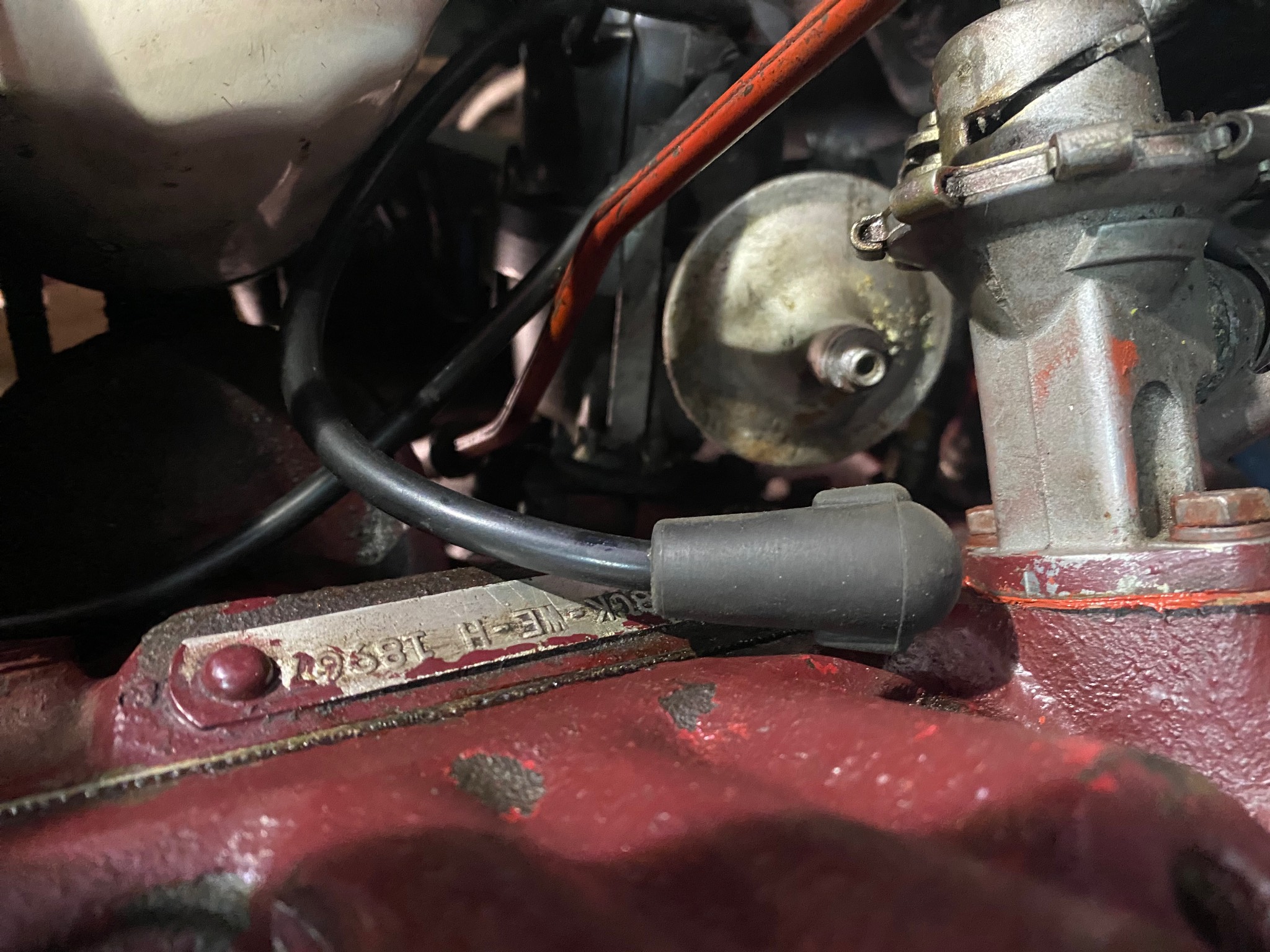

Merci des infos, la pg n’a pas encore démarré car comme je le pressentais il y a pas mal de choses à revoir. Le réservoir est a reprendre complet, la pompe à essence ne tourne pas, par contre la pression d’huile monte bien. J’ai changé toutes les durites d’alimentation en essence jusqu’aux carbus.
Par contre j’ai la capsule de dépression de l’allumeur qui n’est pas branchée et la ou je suppose, qu’elle devrait l’être, il y a un bouchon de colle bicomposante. Quelqu’un peut m’expliquer ? Si des fois quelqu’un a déjà fait ?

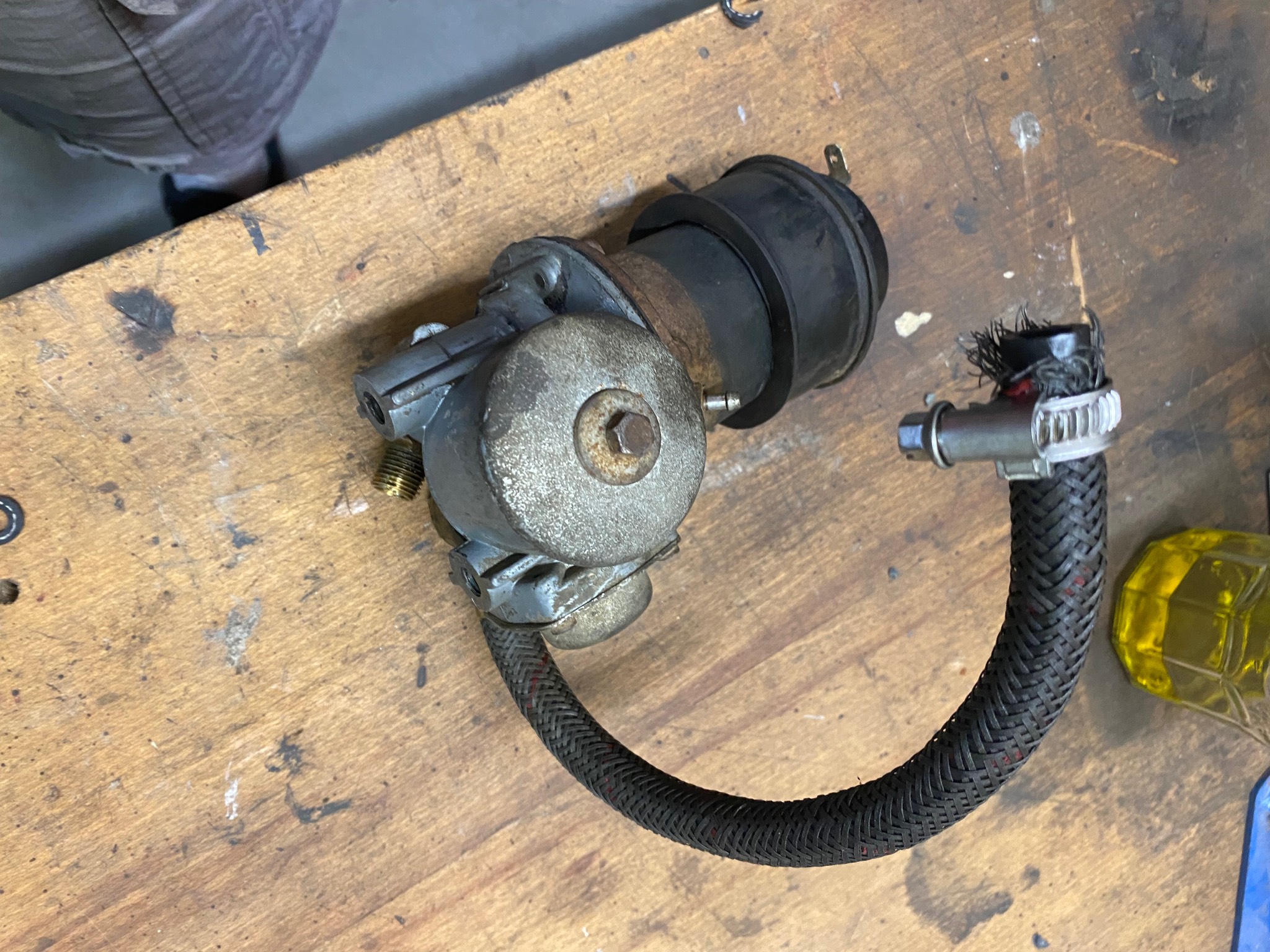

Pour la pompe à essence j’ai celle-ci Il y en a une pas chère à 98€ mais qui ne ressemble pas complètement à celle ci est ce une option?

la pompe à essence

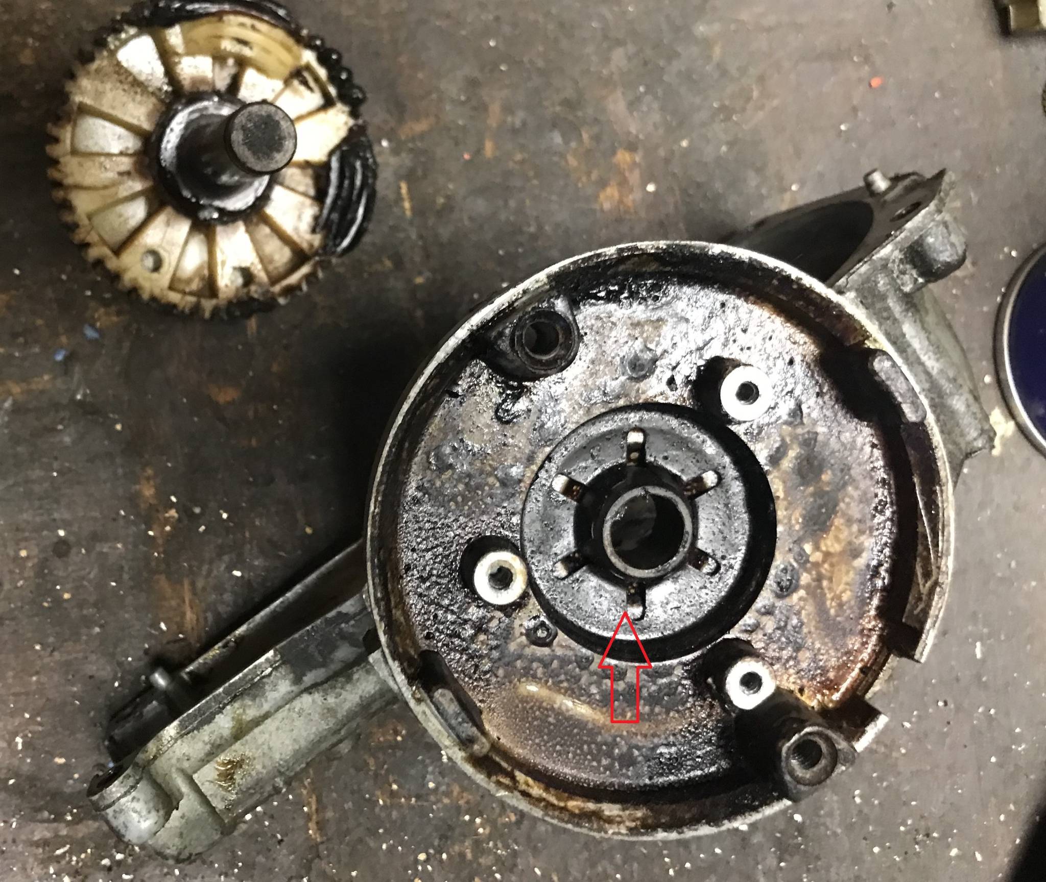

vous enlevez le cache en plastique, vous nettoyez les deux points des rupteurs, avec une lime à ongles fine, en général elle redémarre. regardez, quand même, que il y a un condensateur, cela évite aux rupteurs de scintiller.
capacitor à gauche, diode à droite

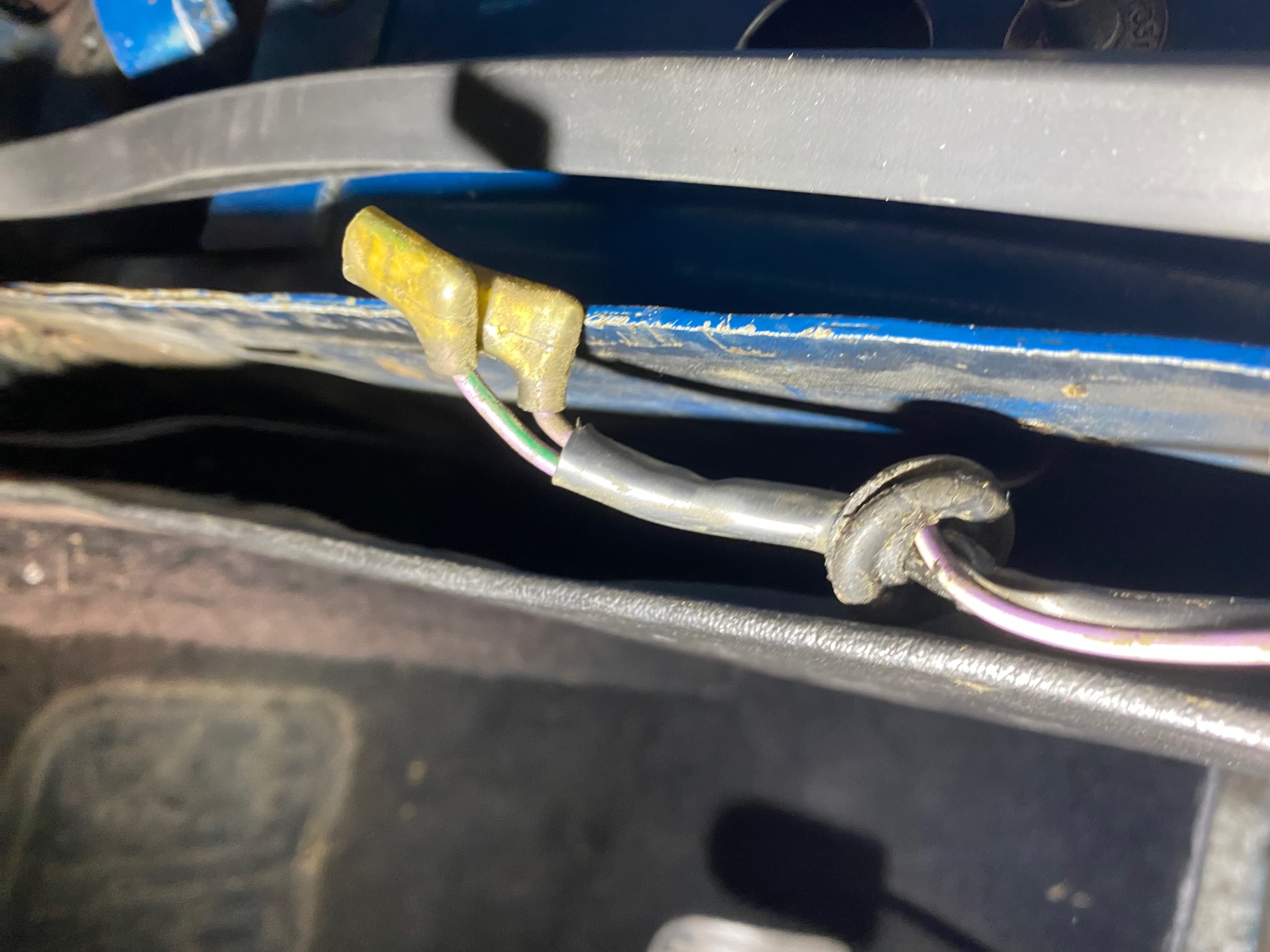

merci je regarde ça aujourd'hui, dans le récit de nos débuts, j'ai oublié le faux contact du coupe circuit, qui ne laissait pas passer la masse sauf si on le bougeait, problème connu sur les coupes circuits de type rallye, et d'ailleurs la masse d'origine de la batterie est située ou? car ma vis qui dépasse dans le coffre me parait être un bidouillage (voir photo avec les mises à l'air de la pompe à essence). Je vais me préparer une 1ere commande de pièces pour pouvoir avancer. le positif, c'est que la pression d'huile est bonne. pour la redémarrer puis je raccorder le tuyau d'alimentation de la pompe dans un bidon et shunter le "réservoir évaporateur" situé dans l'aile arrière droite?
merci de vos conseils

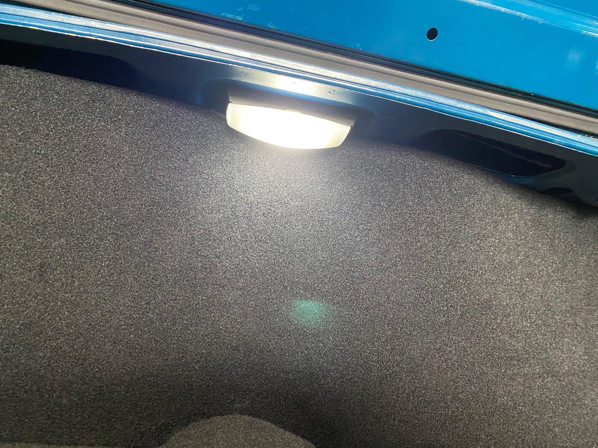

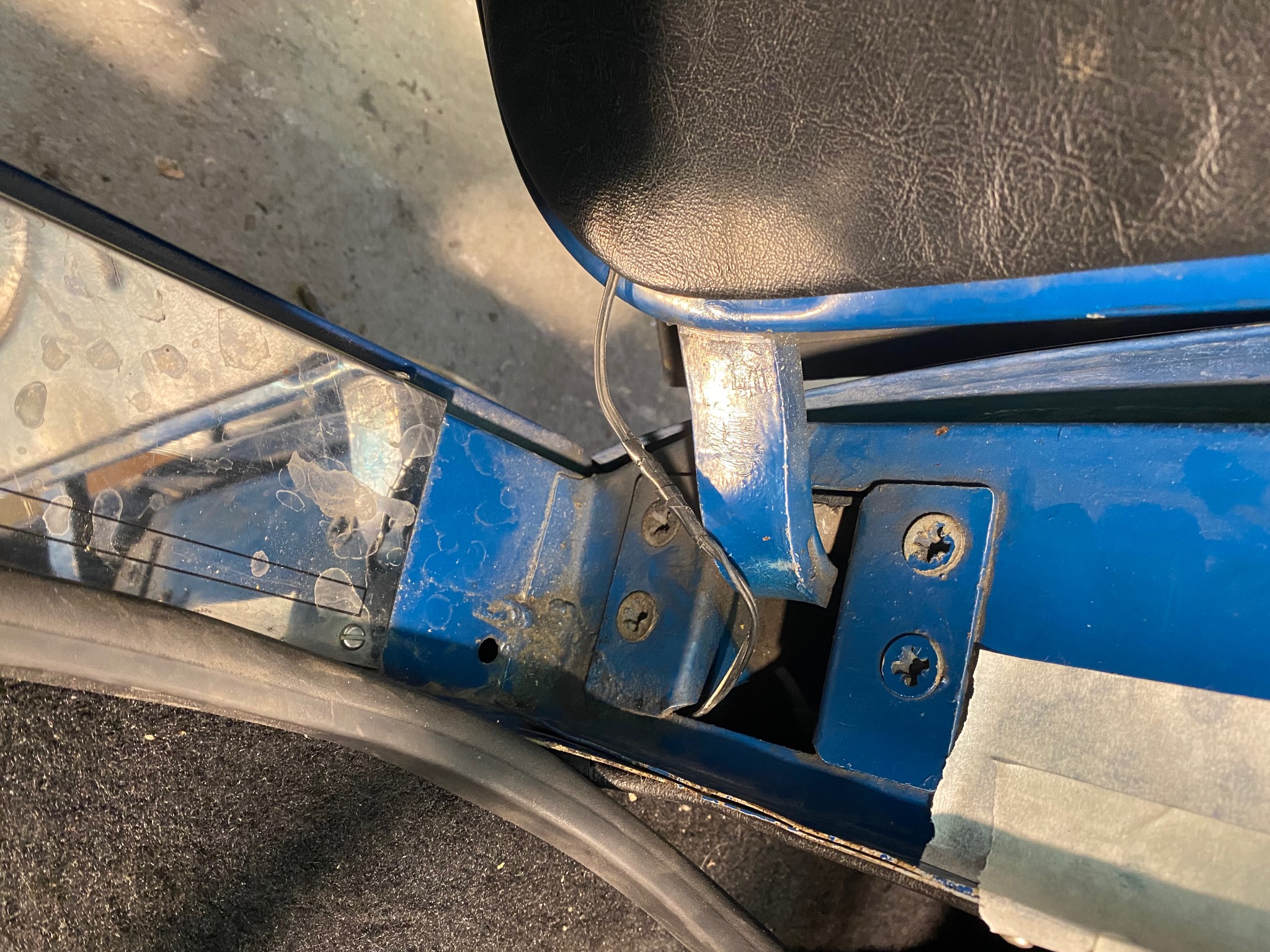

la masse
sur ma bagnole, qui est de 1972, le câble de la masse est boulonnée sur un des montant d’un des bacs à batterie, j’utilise une batterie 12V et je n’ai pas de coupe circuit.
le "réservoir évaporateur" fait également office de mise à l’air libre du réservoir, vous pouvez le supprimer mais il faut laisser une mise à l’air libre.
ce n’est pas la batterie de ma bagnole :-)

merci je vais refaire une masse à ce niveau la ce sera plus propre que dans le reservoir. je ne veux pas supprimer l'evaporateur, juste pour le 1er demarrage mettre une durite au bout de la pompe à essence qui trempe dans un bidon, et laisser provisoirement l'evaporateur de coté. vu l'etat du reservoir pas possible de demarrer avec.saby a écrit : 22 juin 2024, 08:20 la masse

Déblocage de la pompe à essence et donc remontage et nouvelle tentative de démarrage, la pression d’huile monte bien, l’essence arrive au filtre avant les carbu, mais les bougies restent sèches et l’essence pisse par cette pièce en plastique, un évaporateur ? Qu’est ce donc ?

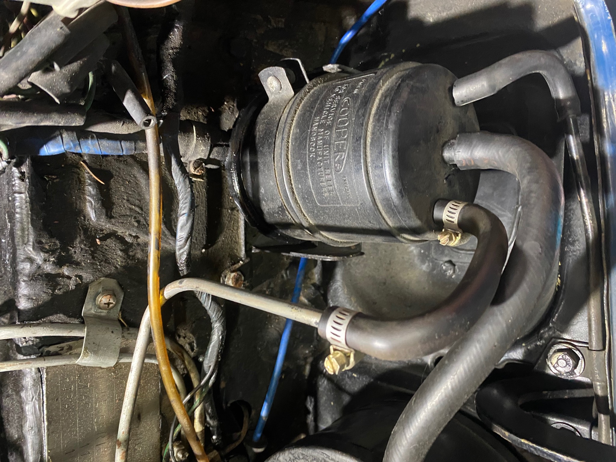

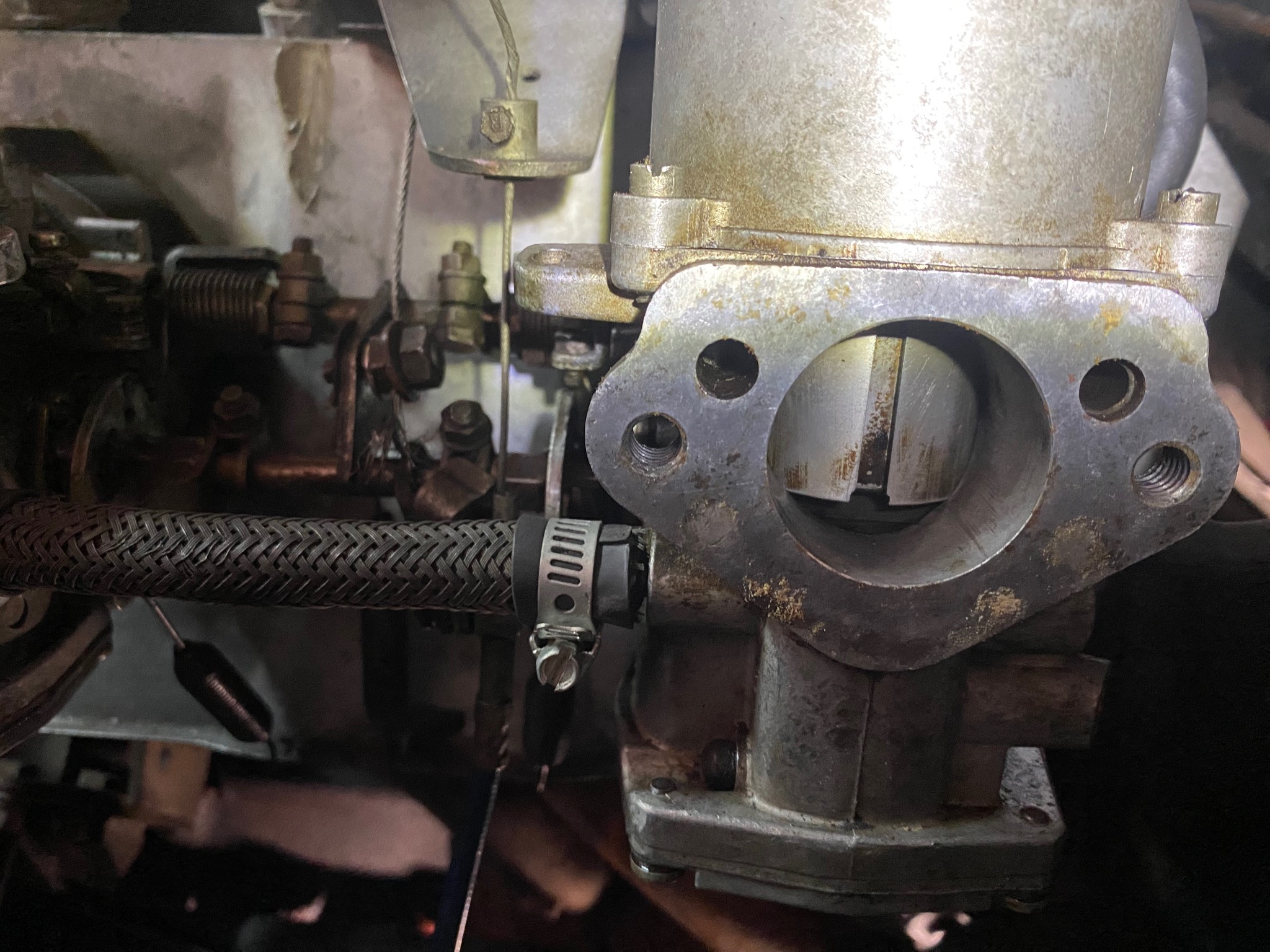

Apparemment c’est un canister sensé recycler les vapeurs des carbu, mais est ce normal quand on accélère que les pistons des carbu ne bougent pas je suis plus habitué aux carbu à volet.

- Messages : 15935
c'est la dépression dans le collecteur qui provoque la levée du piston dans la cloche. Tu dois pouvoir le soulever avec un petit tournevis sans effort.
S'il est coincé, il faut déposer le tout et les restaurer. Il y a un kit dédié chez Moss et ailleurs.

l’essence pisse
si de l’essence s’écoule dans le canister, qui fait office de récupérateur du trop plein des cuves c’est que les pointeaux ne ferment pas ou bien que la hauteur de cuve n’est pas bonne.
le canister est un récupérateur de toute les vapeurs polluantes de la voiture, y compris le décanteur du réservoir d’essence, il n’y a pas d’essence dans ce décanteur, uniquement des vapeurs.
dès que l’on accélère les pistons, boisseaux, aiguilles doivent se déplacer, démontez les cloches et nettoyez tout ça, attention au remontage de bien enfiler l’aiguille dans sont puit.

Ok merci je vais étudier tout ça mais les pistons étaient bloqués, un peu de wd40 et ils bougent dorénavant à la main. Je voudrais essayer de démarrer avant de tout démonter. Mais je crains qu’il y ai beaucoup de choses de bloquées, comment procéderiez vous maintenant ? Une nouvelle tentative maintenant que les pistons coulissent ? Ou démontage comme suggéré par Dany
