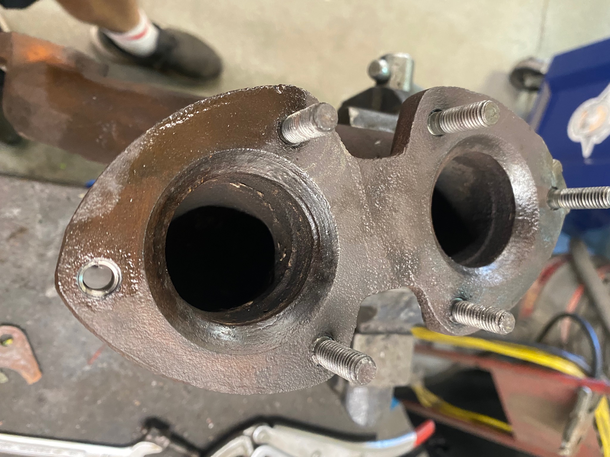

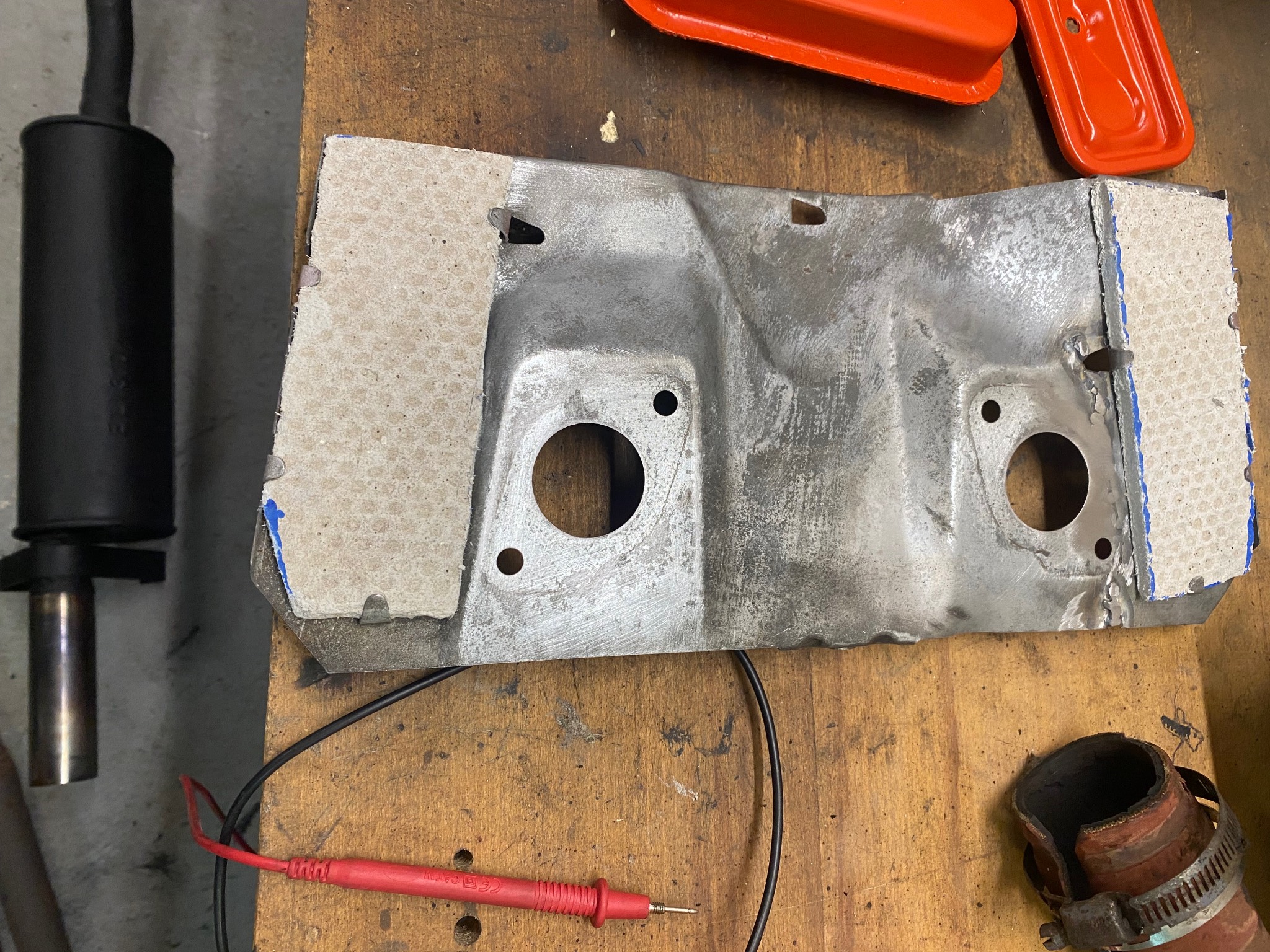

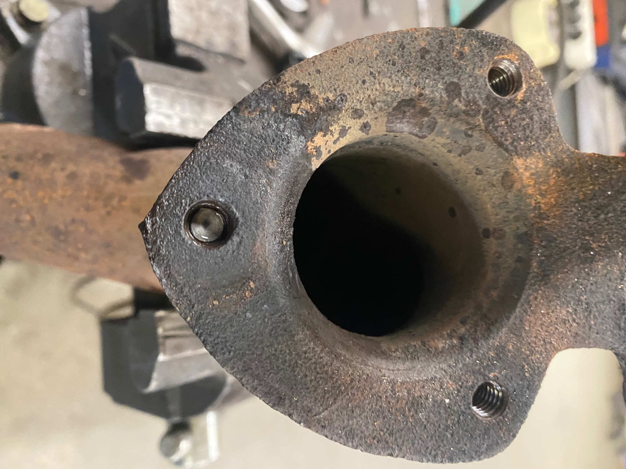

Voici quelques photos du travail du jour,
Mise en place et peinture ht pour la plaque
Bien sûr le dernier goujon se casse… et comble de la malchance nous avons commandé des goujons mais ce sont ceux de la culasse, nous nous sommes trompés…Ni une ni 2 nous avons tout repercé et monté sur helicoil avec des goujons de Porsche qui traînaient dans le garage.
Voilà le résultat
Bien sûr les goujons de culasse n’étaient pas en forme non plus donc changement
Remontage des collecteurs, de la plaque et là le « drame » mes carbu se sont séparés!!! Sûrement basique pour beaucoup d’entre vous, mais il va falloir qu’on arrive à les re assembler, j’ai cherché mais pas trouvé grand chose pour le moment. Je file continuer à regarder si trouve un tuto.
remontez les goujons avec de la graisse cuivre ne serait pas maladroit!
(Pour un futur démontage)

saxogrn
- Messages : 253
c'est vrai on a oublié... les carbus sont remontés, demain on remet l'échappement en place et on ira peut etre faire un tour

saxogrn
- Messages : 253
À tout Rœux démonter, j’en ai profité pour remettre la graisse cuivrée. Merci Dan V8 pour sa remarque ça nous était complètement sorti de la tête.
