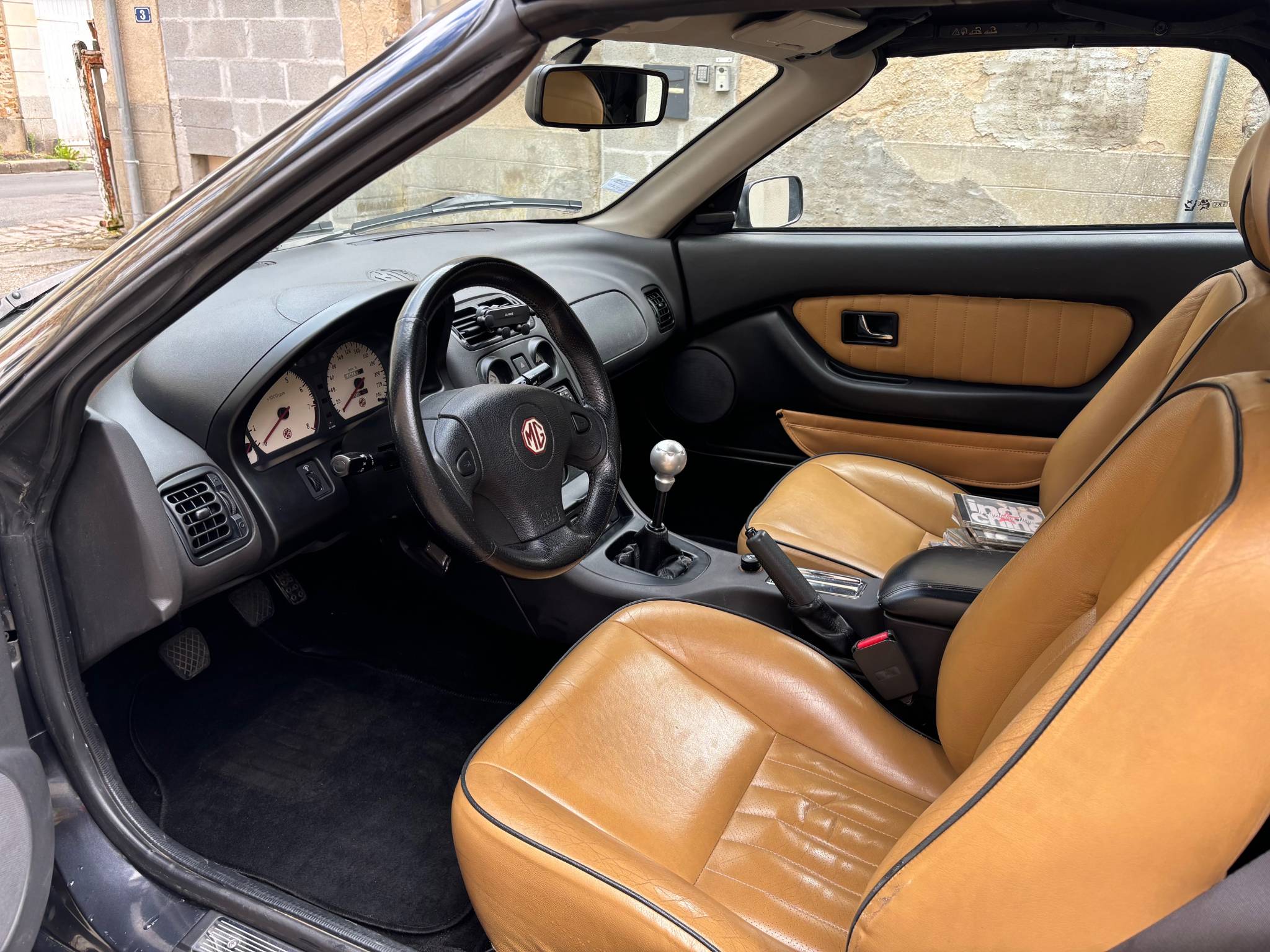

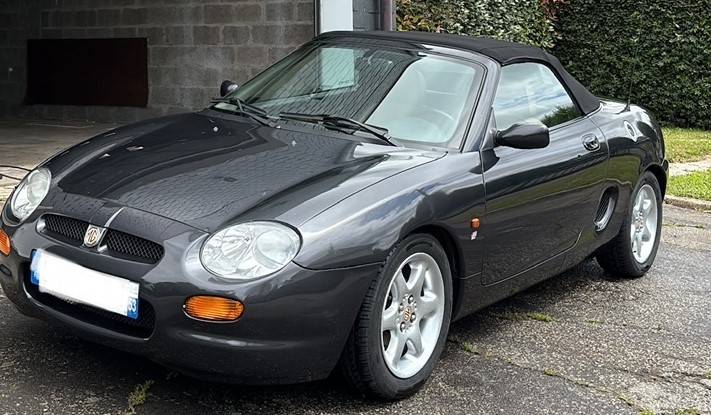

Je m'appelle Léandre et je suis propriétaire d'une MG F depuis une petite semaine en Mayenne. Je lis vos messages sur le forum depuis plusieurs semaines. Mon modèle est une 1.8 120 de 1997, comptabilisant aujourd'hui un peu plus de 87 000 kilomètres. Après un tour du véhicule, un essai et quelques jours de réflexion, j'ai franchi le pas, sans aucun regret !

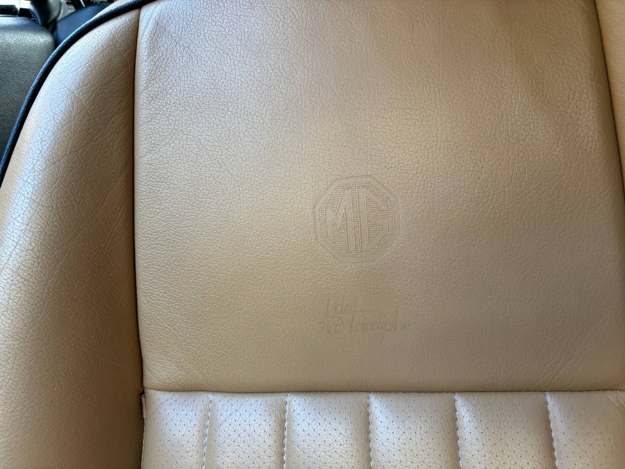

Ce modèle est "badgé" Arc de Triomphe sur les assises. Selon JeromeVVC, il s'agit d'un changement de sellerie effectué par la concession Rover rue de Tilsit à Paris, 17ème, place de l'Étoile. Je cite : "Arc de Triomphe, c'est le nom de la concession. Ils remplaçaient systématiquement la sellerie d'origine par une sellerie full cuir chez un sellier, du super boulot avec un cuir de top qualité. L'appellation 'Arc de Triomphe' n'est donc pas officielle mais plutôt une 'customisation' haut de gamme du concessionnaire." En effet, le cuir est de très bonne qualité et très confortable.
Cependant, des sphères de suspension assez rigides et basses selon moi (32 centimètres au lieu des 36 préconisés) viennent réduire ce confort. Ces sphères sont d'occasion, changées par l'ancien propriétaire il y a 3 mois. J'attends de précieux conseils de la part des membres du forum pour m'aiguiller sur les options qui s'offrent à moi ! Merci d'avance...
Sinon, aucune rouille visible même après inspection sur un pont, 4 pneus neufs, tout comme les disques et plaquettes arrière. Je suis plutôt content !
Voici quelques photos :
