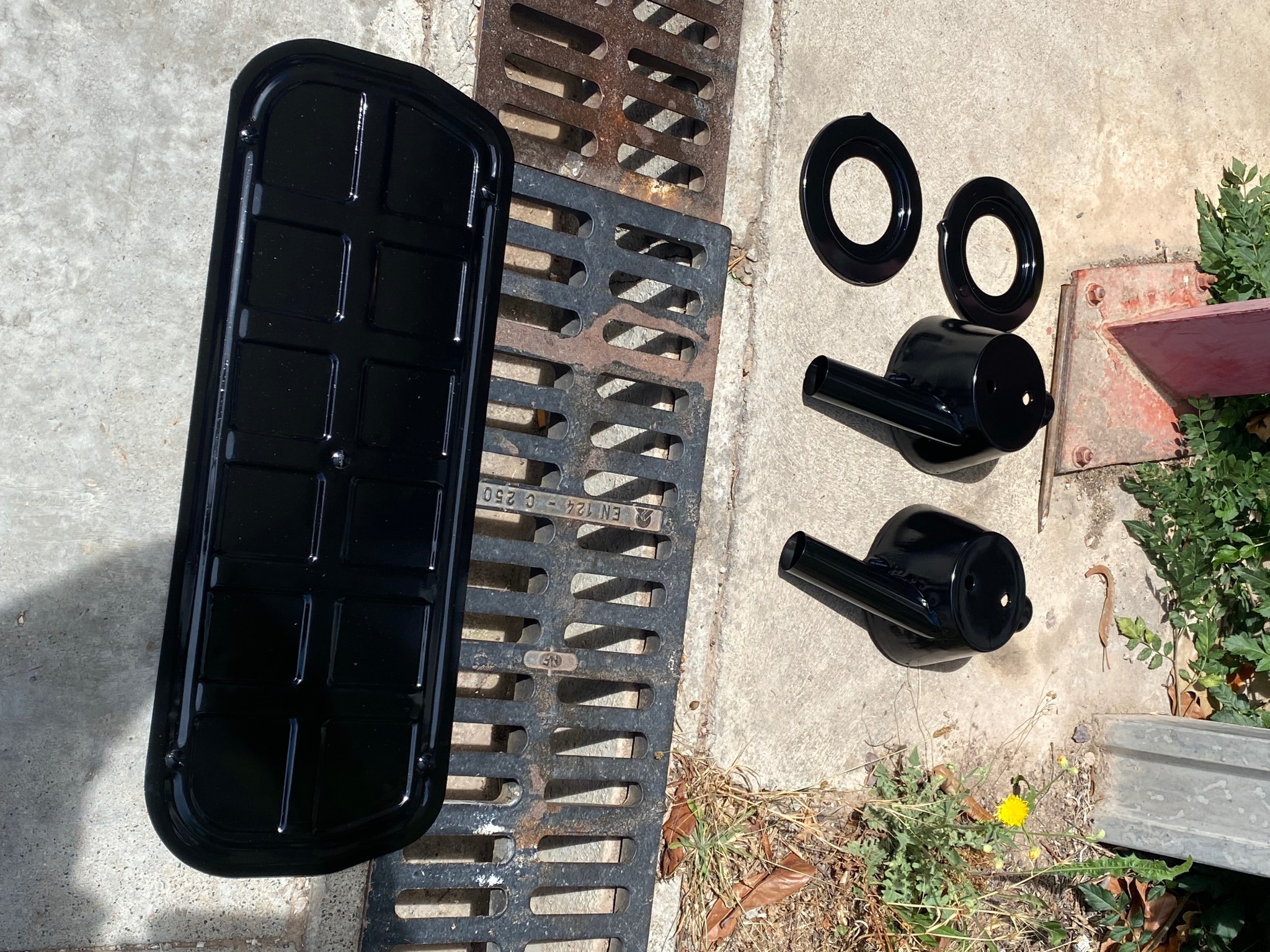

J’ai decabbossé le réservoir même si ça ne se voit pas trop en photo, on a du récupérer 1/2l de volume. J’ai soudé des boulons dessus et tiré au marteau à inertie.

Aujourd’hui on a bricolé un peu ce matin et continué le traitement des réservoirs. Entre 2 nous avons fabriqué et fixé un treuil pour soulever et laisser le toit au plafond.
Et voici une photo de notre travail de bûcheron pour redresser le réservoir
Le raccord a été brasé, et non soudé.
Je pense que je vais changer la pompe à essence et commencer à démonter les carburateurs. Pour mon problème de tension aux bornes de la bobine 10,6v au lieu de 12, je vais commencer par supprimer le coupe circuit, j’y verrai ainsi un peu plus clair.
