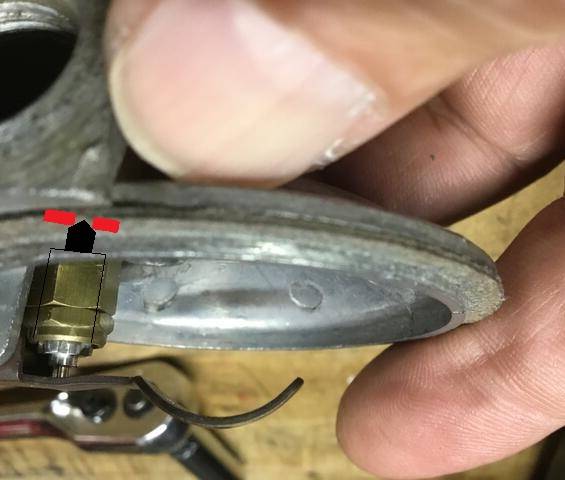

J'aimerai avoir un retour d'expérience pour ceux qui ont déjà remplacé leurs petits joints liège (fragile) de nos carburateurs HS 4
réf : AUC 2120 par des joints viton.
J'en ai commandé 8, car il semblerai qu'il faut les monter 2 par 2 (accolé) donc 4 par jet.
Par avance merci pour votre retour.

Des H4 certainement ...
2 par jet !
Je suis resté au liège...
Il faut seulement éviter, si on a retiré (ou trop descendu) le gicleur du puits , de le remettre en place sauvagement.... Il faut recommencer la procédure de mise en place des joints. (démontage...)
J'ai eu plus de problème avec l'étanchéité du banjo de la cuve sous le corps du carbu...
2 par jet !

Mickeys,
Les joints pour remplacer les joints en lièges sont des joints en Téflon et non en Viton. Le Viton n'accepte pas la friction.
Oui, il en faut bien 4 par carburateur. 2 l'un sur l'autre.
Je les utilise depuis 2021 sur mes H4 sans plus aucun problème.
Pour le joint du gros écrou, c'est un joint en Buna. Là aussi plus de fuite.
Ils sont très facile à installer contrairement au joint en liège.
