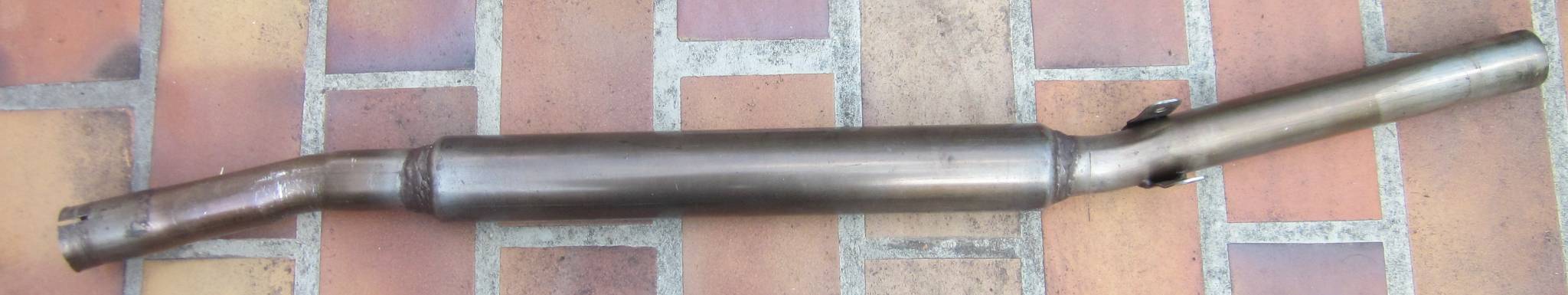

Est-ce type d'échappement intermédiaire que tu recherches ?
Longueur 107 cm
Diametre maxi 64 mm
Diametre ext du tube 45 mm
Longueur 107 cm
Diametre maxi 64 mm

Celà pourrait correspondre. La longueur est bonne. Donnée quasiment jamais fournie sur les sites.
Sur mon échappement, les embouts mâle font 44mm extérieur et les femelles 44mm intérieur et 48 extérieur.
Est ce que ce bomber est en acier ? Où est elle dispo ?
Merci d'avance pour l'info

Le diamètre extérieur de l'embout male mesure 44.7mm (mesuré au pied à coulisse).
Le diamètre intérieur de l'embout femelle mesure 44 mm.
Ce pot d'échappement est en acier inox magnétique (vraisemblablement de type 409) couramment utilisé pour les échappements dans l'automobile .

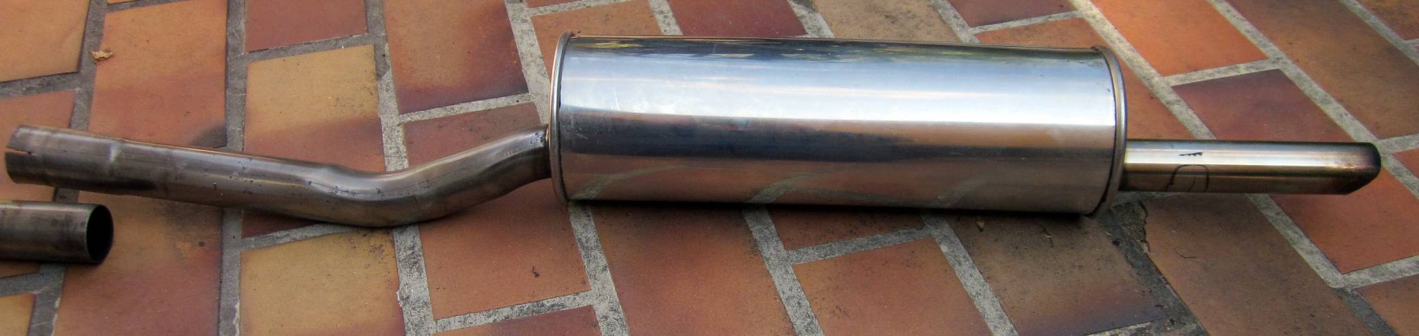

Je vends aussi le pot de sortie en inox qui s'emboite directement sur le pot intermédiaire. Je t'adresse un MP.
