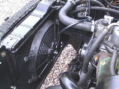

il y a quelques années j’avais fait ça sur ma bagnole, une mgb gt de 1972, pompe à eau électrique Meziere, allumage distributor less. par la suite j’ai viré tout ça pour revenir au standard.
je ne me souviens pas avoir eu de problèmes avec l’emplacement du radiateur, la pompe à eau électrique vous la mettez où vous voulez.
pour avancer le radiateur il faut découper la tôle sur lequel repose le radiateur d’huile, le radiateur d’huile sur les derniers modèles, se trouve sous la tôle, et il faut déplacer les supports de radiateur qui sont soudé sur les contre aile.
un intervenant sur ce forum, Loulou, avait «bricolé» :-) sa mga, tout son fourbis était géré par un arduino, en faisant une recherche sur ce forum vous devriez retrouver les articles. à la fin loulou s’appelait «le dernier des Mohican» :-)
si vous avez un smartphone vous pouvez jouer avec l’arduino :-)

Merci @saby pour ces informations et cette photo qui permet de voir la position du radiateur par rapport à la barre stabilisatrice.
J'ai fait un relevé de cotes de la situation actuelle sur ma MGB
Schéma en coupe longitudinale de la voiture (avant de la voiture sur la droite).
Dans mon cas, le radaiateur est positionné à l'arrière de la barre stabilisatrice. Il est à l'avant sur la photo du post précédent.
Pour le postionner comme sur la photo, il faut découper les deux toles (supéreures et inférieures qui sont fixées sur les longerons) et revoir l'ensemble des supports du radiateur.
