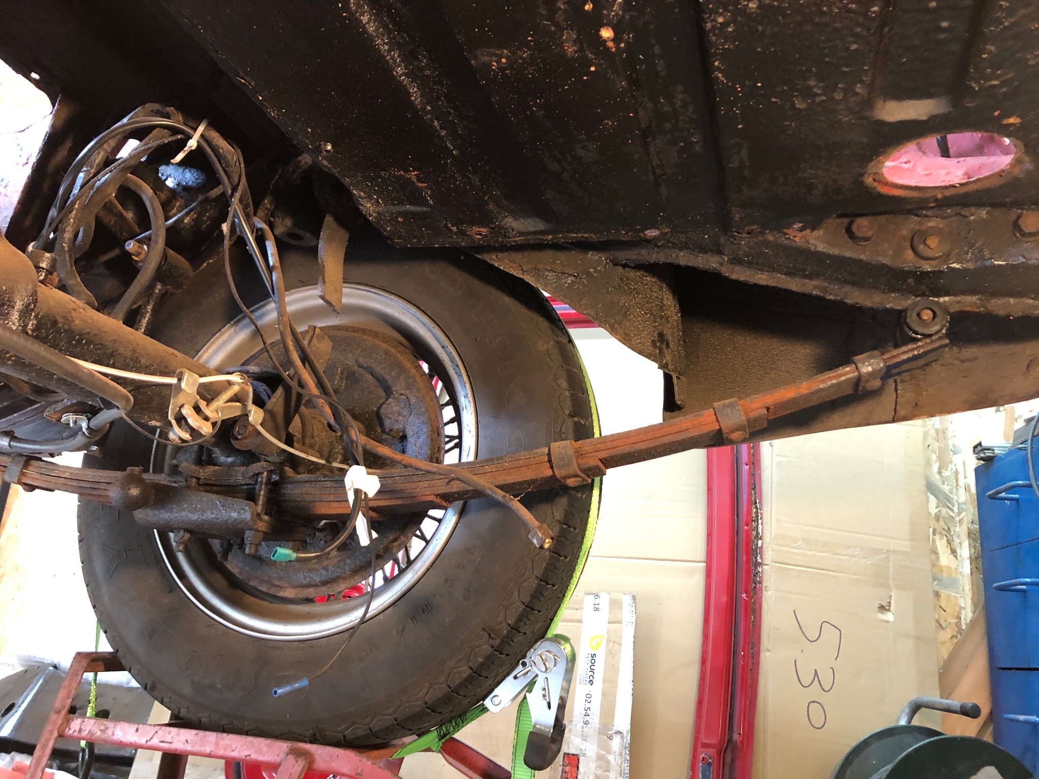

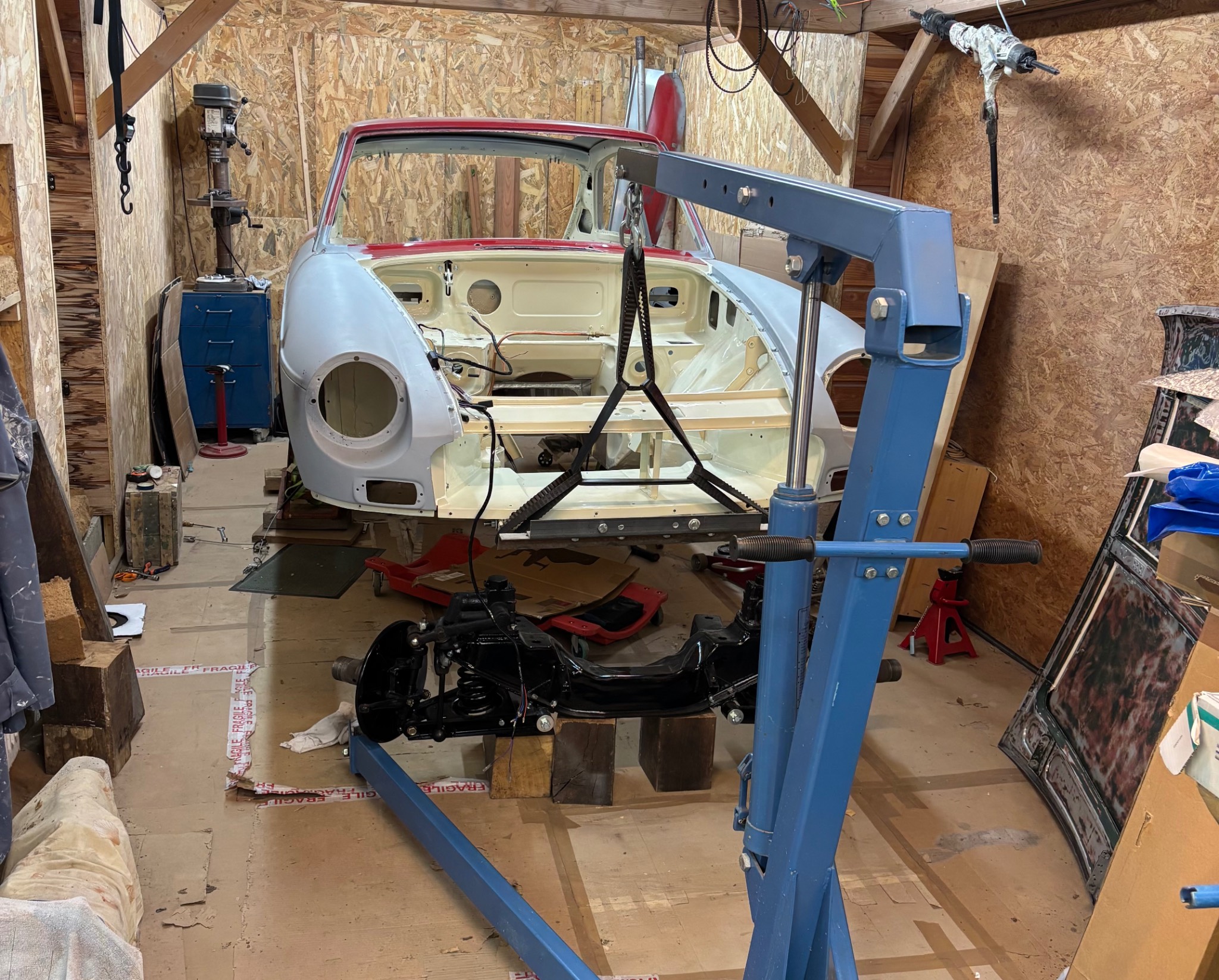

Je soumets aux plus capés mon problème :
Depuis 2020 j’ai déposé mon pont arrière et tout refait les lames sont restées de côté après avoir été repeintes. Maintenant je commence le remontage et aujourd’hui j’ai remis le pont et les lames en places.

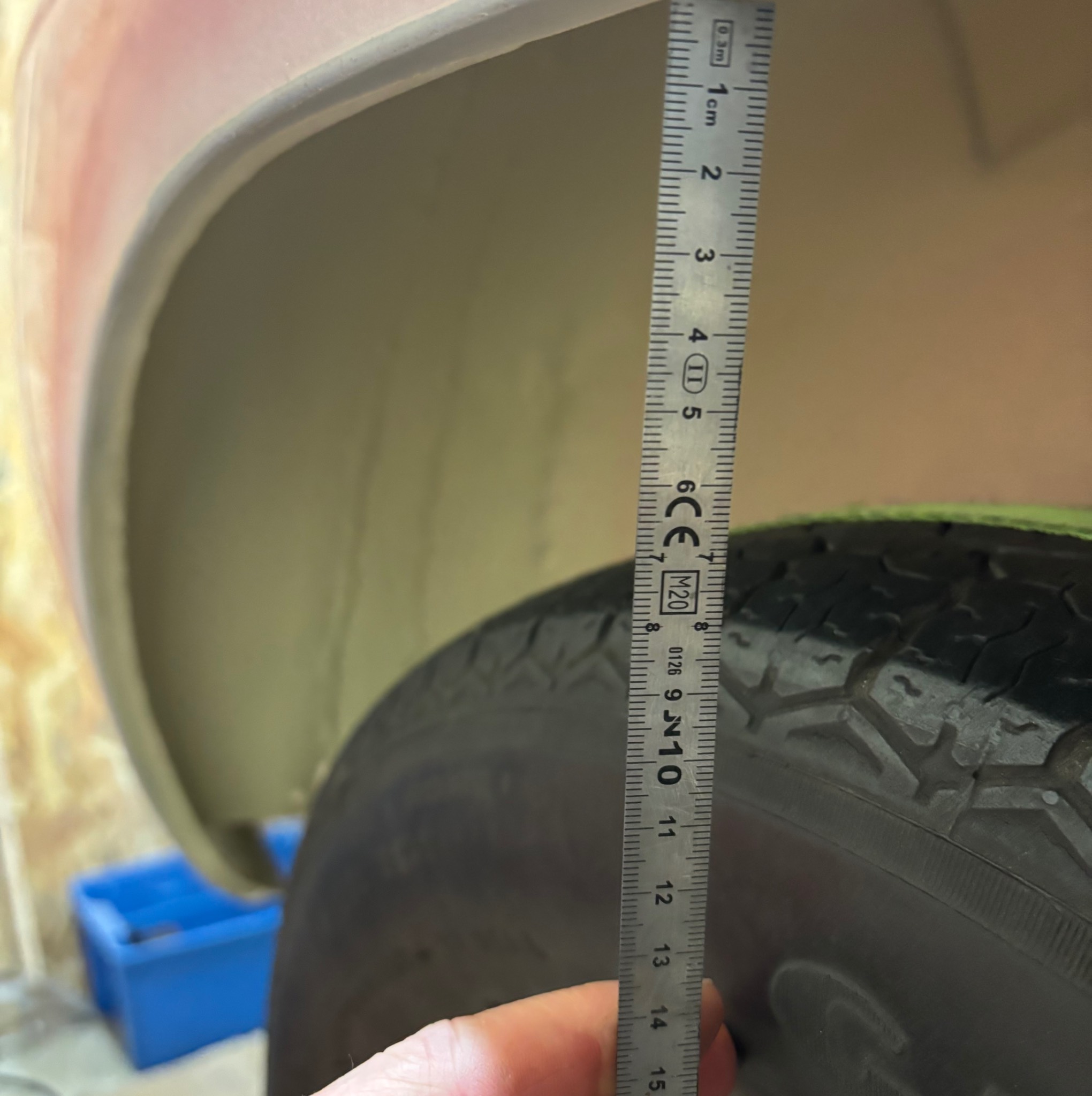

Et voilà mon problème ; la voiture est trop haute ; j’ai 68 cms du sol au passage de roue ( pour 60 normalement je crois).
Avant démontage la hauteur était correcte, je ne n’ai pas encore posé les amortisseurs et pour les sangles il manque au moins 3 cms …
J’ai mis un kit de montage lames neufs c’est tout.
Les lames sont restées sans poids 4 ans, elles ne se seraient pas déformées quand même ?
Avis aux sachants !
Avis aux sachants !

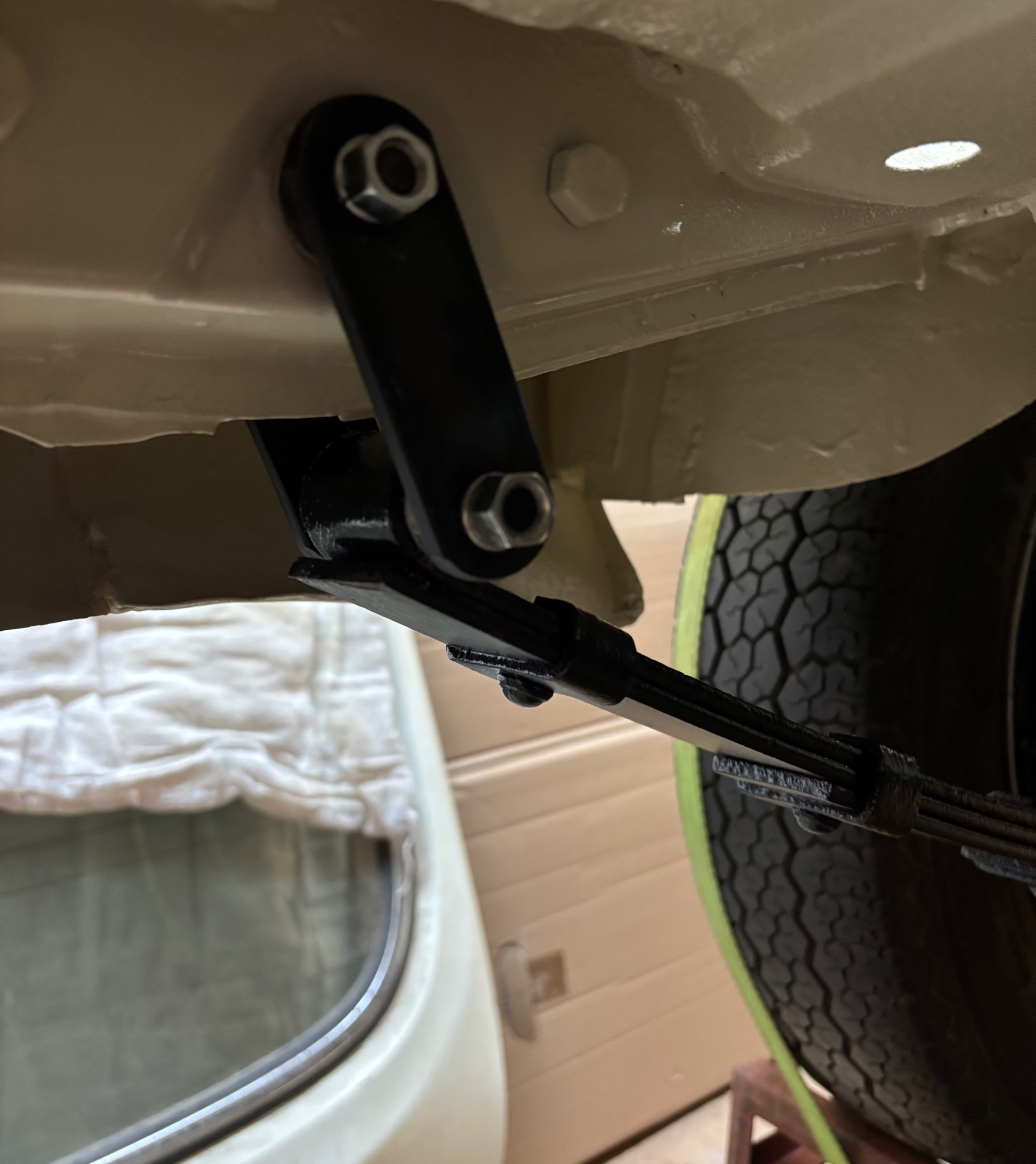

Christian je vois que tu as mis un kit de montage neuf ;
les jumelles du kit ne seraient un peu + grandes que tes anciennes ?

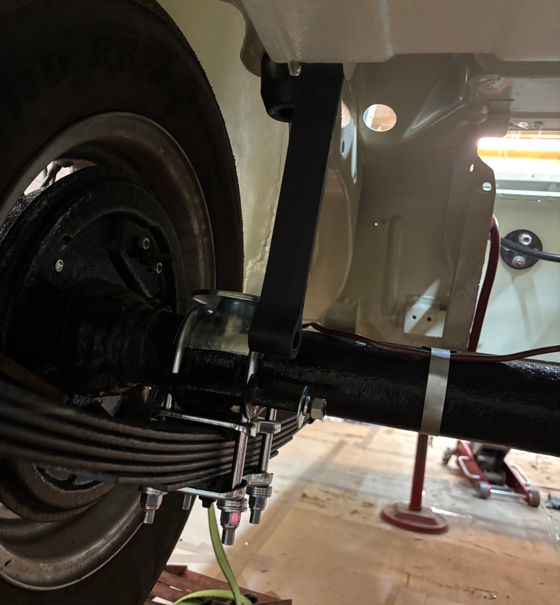

Bonjour Tery, j’ai d’abord desserré les jumelles comme supposé par Dan, pour l’instant sans effet.
Concernant les nouvelles jumelles elles me paraissent bien (entraxe 65mm, c’est correct pour une 72 ?) je n’ai plus les anciennes mais quand je compare les photos avant et après restauration il y a une différence notable au niveau de l’inclinaison.
Il faut que je creuse…
Merci pour vos avis, ça m’éclaire

en effet , les jumelles neuves semblent plus longues que les anciennes ;
mais comme signalé + haut , la caisse étant à vide , cette hauteur sera plutot à controler une fois tout remonté ;
et même si tout fini , la caisse est encore trop haute , ça ne sera pas difficile d'y remédier même tout en place

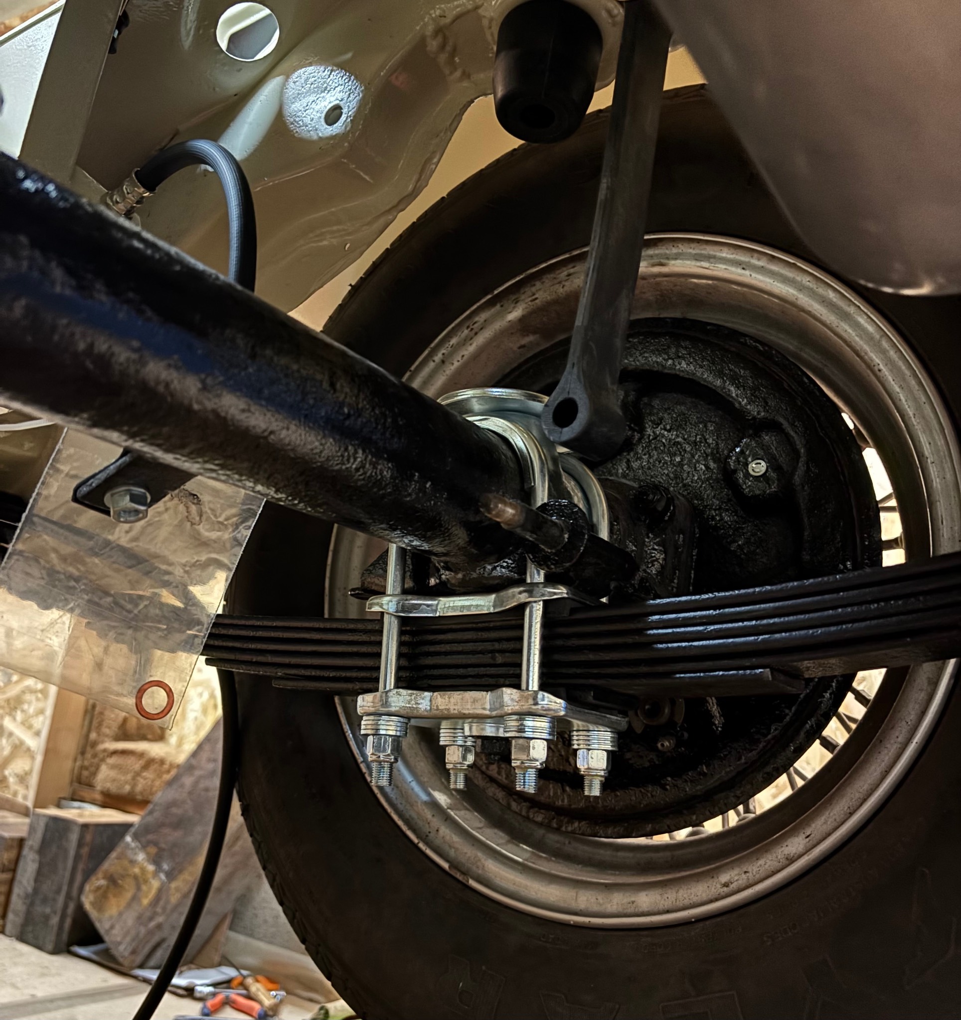

Bon, j’ai passé un peu de temps dans le garage ce soir. Tout vérifié et desserré, démonté les caoutchouc des jumelles et remonté à la graisse.
C’est un peu mieux. Il faut encore que je fixe les sangles, ça maintiendra en pression.
Ensuite c’est vrai que les meilleurs conditions ne sont pas réunies; caisses vide pas de moteur.
On verra comment ça se comportera un fois la voiture sur ces 4 roues.
Et ensuite ça part en peinture
