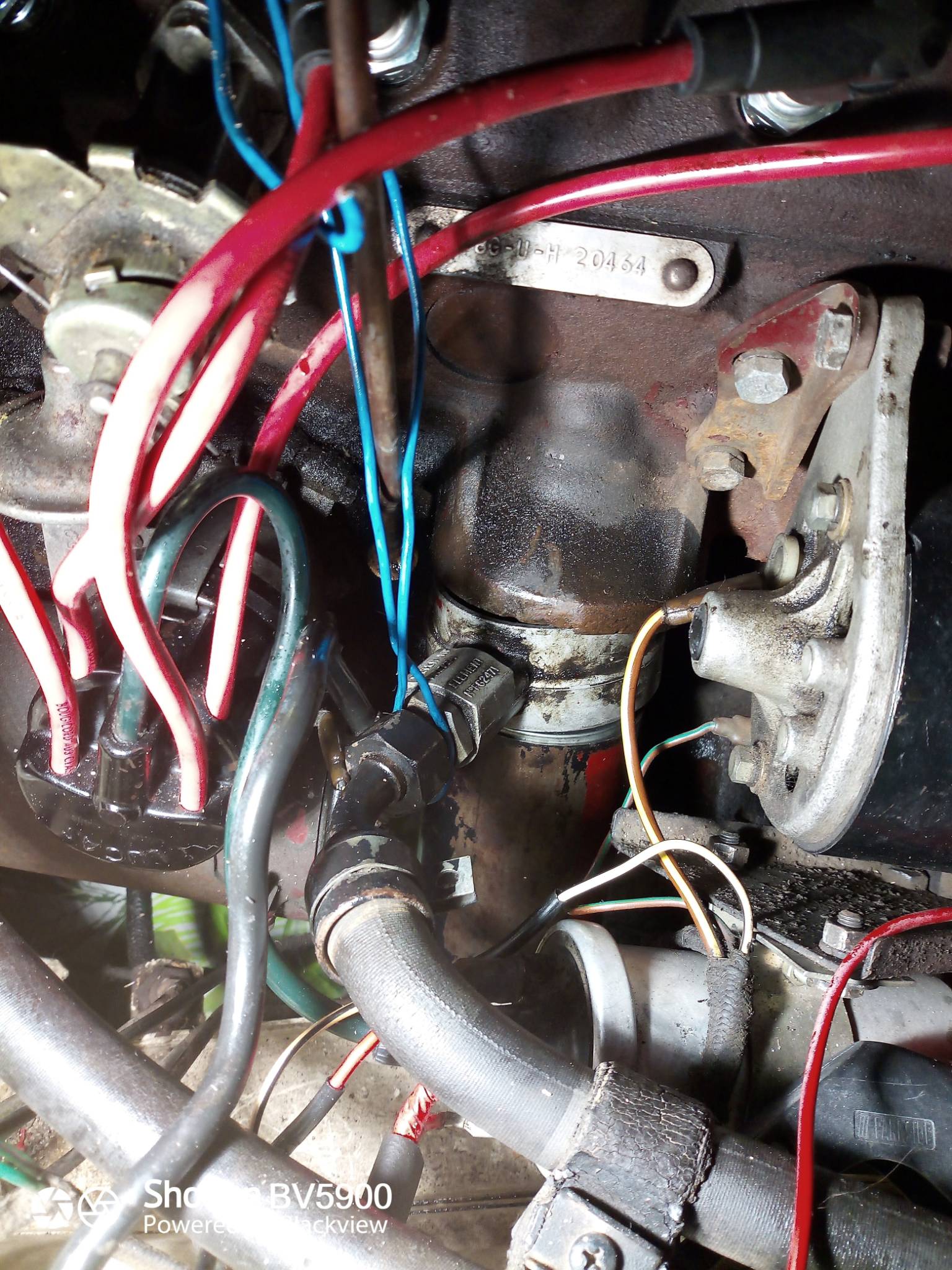

Je joins une photo, sur ma voiture, les conduites d huile sont souples, et non rigides, ce qui faciliterai la chose. bon, on voit pas grand chose, le boitier filtre est déposé, et repose juste sur mes conduites de freins, et le boulon est juste inaccessible par le haut, même en demontant le demarreur et la dynamo. Par le bas, je peux passer un doigt entre la traverse et les dites conduites. Alors, pour emboiter le tout et visser, ca tient du miracle.
Y a bien quelqu un, ici, qui a eu le meme souci que moi, un jour, je suppose ? *SMS* certain. Ou alors ils se sont tous suicidés. Je ré essaye demain, en mettant les jambes coté gauche, et la tête coté droit, en tenant tout de la main gauche, de façon a pouvoir tourner la vis avec 2 doigts de la main droite, en passant entre les conduites de freins et la traverse. Si ca va pas, j'enleverai le petit joint du boulons, de telle facon que la tige filetée soit le plus droit possible. En démontant le boitier, il n'y avait pas de joint, ça ne pissait point l'huile.
Ce genre de truc me rend juste fou. Une voiture construite par un pervers.
Saby, c'est une GT que tu as ? Je vois qu'une conduite d huile rigide. Chez moi, y en a 2, des souples, qui vont et viennent sur le radiateur d'huile, pour le rechauffage de l habitacle.
Et le robinet, *SMS* pour la vidange du liquide de refroidissement, c'est ça ?

oui ma bagnole est une b gt de 1972, la photographie ce n’est pas celle de mon moteur, c’est une photographie piquée sur le net.
tout les blocs moteur de mgb étant identique, il est tout à fait possible d’installer un support de cartouche de filtre avec ce dernier sur le dessus.
et il est sûrement possible d’en trouver d’occasion …

oui le petit robinet (grosse merde à remplacer par un bouchon si ce n'est déjà fait sur ton moteur) sert à vidanger le ldr.
Tu parles de tenir la vis avec les doigts en passant entre des conduites. Tu n'aurais pas une rallonge de clé à cliquets pour faire ça plus facilement sans te coincer la main ? avec du papier bourré au fond de la douille pour ne pas perdre de longueur ?
