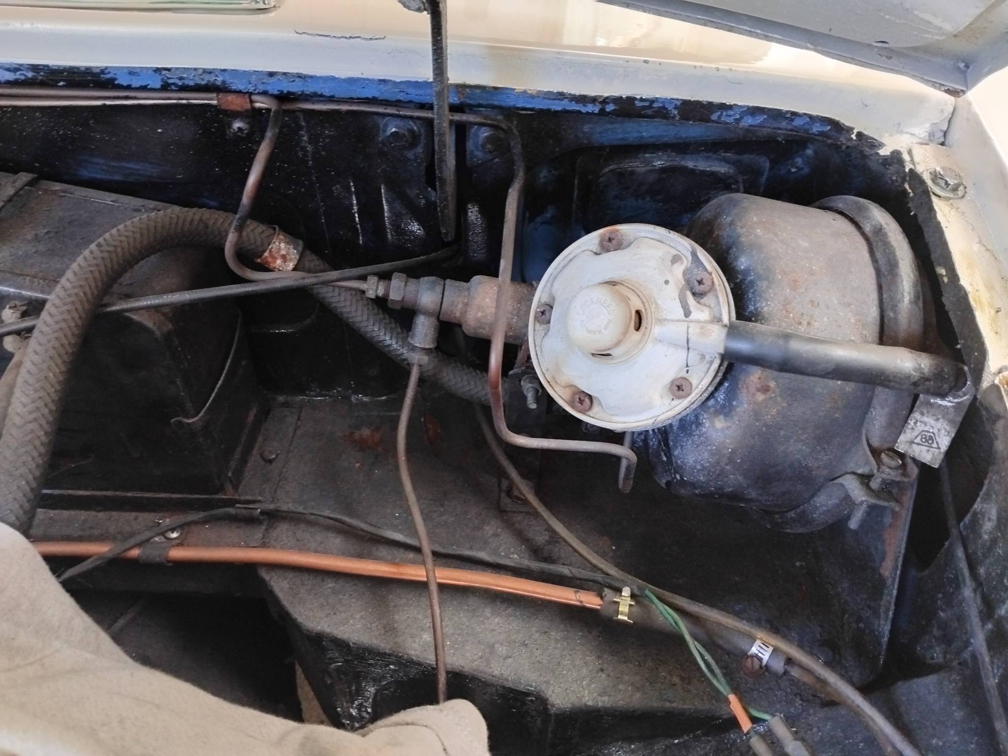

J'ai bien compris que les circuits de frein et d'embrayage sont bien distincts.
Sur ma MG B RH , il y a un maître-cylindre pour les freins et un autre plus petit pour l'embrayage .
Et cet embrayage est assisté par un servo qui est côté passager que l'on voit bien sur ma 1ère photo.
Va t il falloir que je l'ouvre pour comprendre ce qui se passe ?

Ce serait une première !!!Et cet embrayage est assisté par un servo qui est côté passager que l'on voit bien sur ma 1ère photo.

un servo
ah !
il y a des chances pour que vous soyez dans l’erreur, si vos freins fonctionnent ne touchez pas au servo frein.
(selon l’installation des tuyaux rigide visible sur la photographie que vous avez publié, personnellement je perçois un tuyau sans doutes en provenance du maître cylindre des freins, à la sortie du maître cylindre du servo frein deux tuyaux un pour le circuit de frein avant et un pour le circuit arrière. c’est ce que je perçois :-) )
ah !

+1 avec Saby, le servo c'est pour les freins

Aaaah d'accord !
Je vais regarder ça de plus près car il y a une foule de tuyaux qui partent dans tous les sens et qui se ressemblent tous
Re: Purge récepteur embrayage MG B
Flûte, je mélanges tout.JMAU a écrit : 29 juin 2024, 18:41Ce serait une première !!!Et cet embrayage est assisté par un servo qui est côté passager que l'on voit bien sur ma 1ère photo.![]()
Vous avez raison.
Cependant le servo de la 1ère photo s'il sert aux freins mais il peut aussi servir à l'embrayage au moyen d'un circuit séparé ?

comme te le dit Saby, non.
Il n'y a pas d'assistance pour l'embrayage, ce n'est pas nécessaire vu l'effort à fournir et la démultiplication apportée par le rapport entre les diamètres de l'émetteur et du récepteur

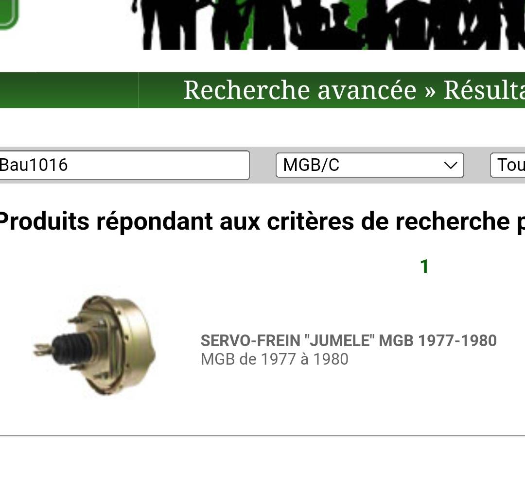

Mais je n'arrive pas à purger correctement les freins non plus, même avec la procédure classique (""appuies, relâche""
Il doit y avoir un problème qq part.
Donc le schmilblick est toujours là.

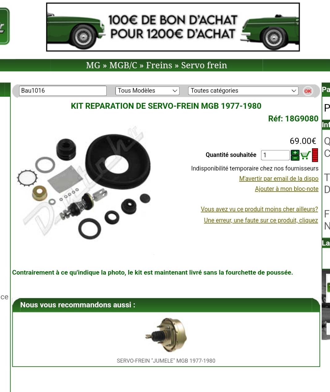

Changer le servo frein ?
Vu son prix, un kit de rénovation en fait il la peine ?

les freins non plus
la purge des freins avec un servo frein est également, parfois, délicate …
peut être que le servo frein fonctionne parfaitement, mais la purge est délicate. peut être savez vous que le servo frein ne modifie pas la puissance du freinage, il ne permet que de devoir appuyer moins fort sur la pédale.
les pièces que vous indiquez sont des pièces pour un servo frein d’origine monté sur le pédalier. votre servo frein est un servo frein adaptable, dit déporté.
le kit de réparation coûte pratiquement aussi cher que le kit «aftermarket».
