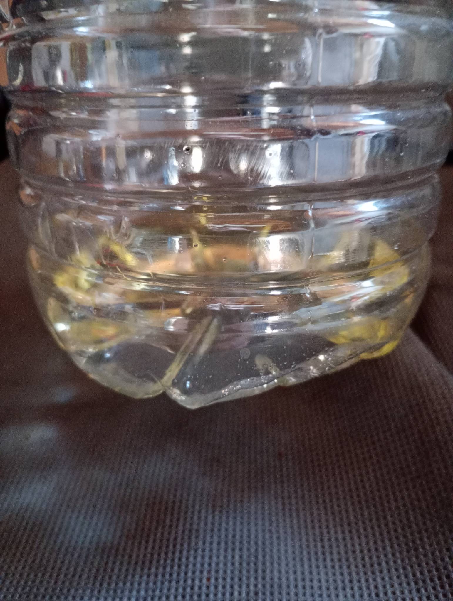

Re: Toujours pas trouvé la panne
Voilà j'ai encore vérifié le débit d'essence avant carburateurs
Contact mis, une bouteille, normalement je dois récolter un peu moins d'un litre et voici le résultat : quelques centilitres
La pompe est neuve
Une idée ?
La pompe est neuve
Une idée ?
La pompe est neuve
en admettant que la pompe fonctionne :-) un problème à l’aspiration, colmatage de la crépine, tuyau bouché, écrasé. un problème au refoulement, tuyau bouché, écrasé. le tuyau passe sous la voiture.
Bonjour,saby a écrit : 19 mai 2024, 16:47 La pompe est neuve
Tout semble en ordre sous la voiture.
J'aimerais vider le réservoir sans le démonter pour être certain qu'il y a assez d'essence
Autre piste l'aiguille d'un des carbu bloquée ? Comment fait on pour vérifier ?
Ou l'allumage ? Je ne pense pas puisque c'est un 123 ignition
l’aiguille
sur un carburateur SU l’aiguille est fixé au boisseau et gère la carburation, sur le couvercle de la cuve est installé le pointeau qui par l’intermédiaire du flotteur régule le niveau d’essence. si il s’agit du pointeau, le mieux c’est de les changer.
ça c’est une aiguille de carburateur SU
ça c’est un pointeau de carburateur SU
Album MGça c’est un pointeau de carburateur SU
Album MG- Jidé de Grasse
- Messages : 15949
"la jauge indique un demi plein"
"je n'arrive pas à aspirer avec ma pompe manuelle"
bien, bien, bien
Alors tu devrais verser 10 litres dans ton réservoir, comme ça, juste pour voir
Ensuite tu refais le test avec ta bouteille, positionnée avant les cuves, donc les pointeaux n'ont rien à voir, les aiguilles non plus
bien, bien, bien
