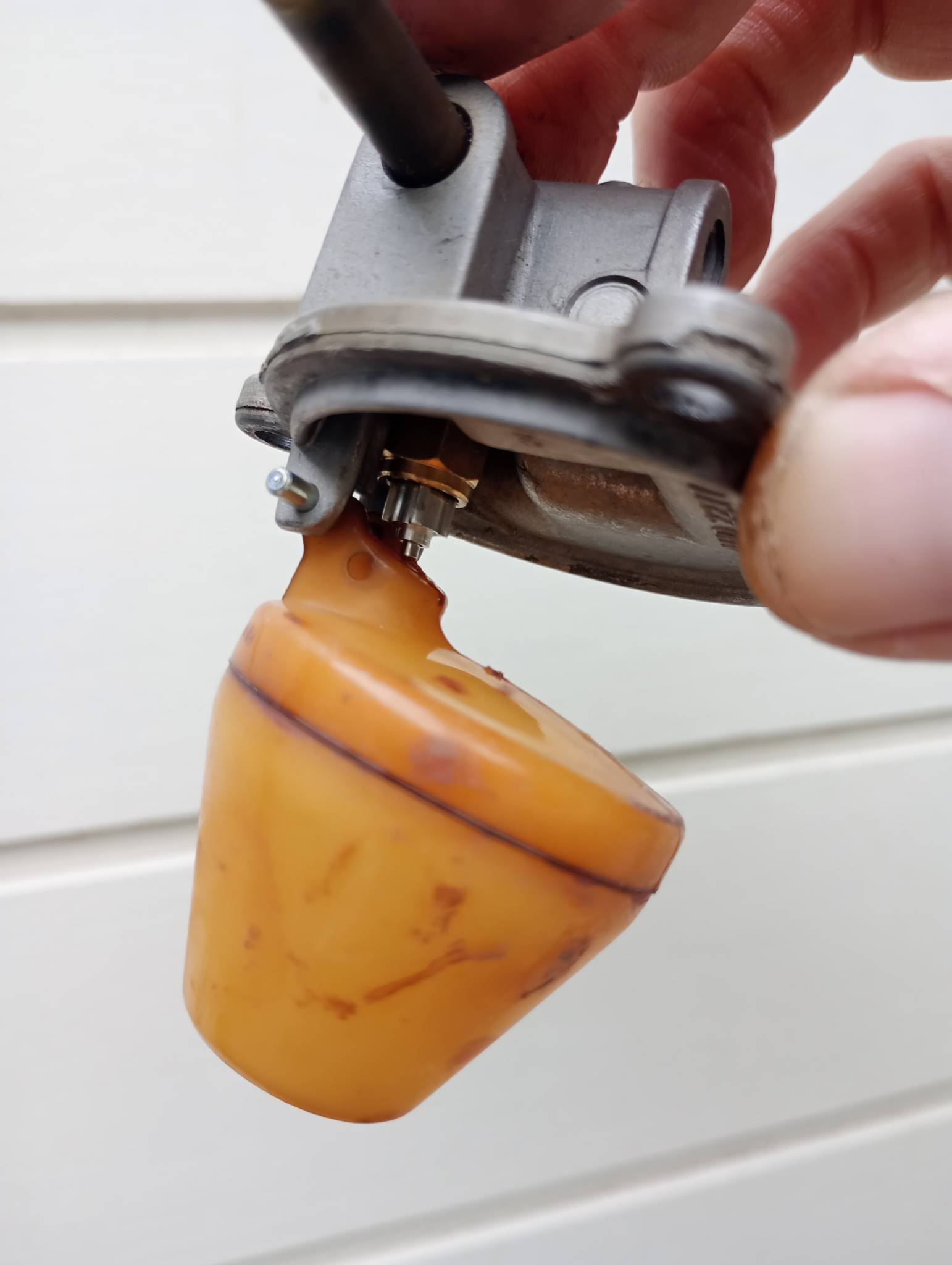

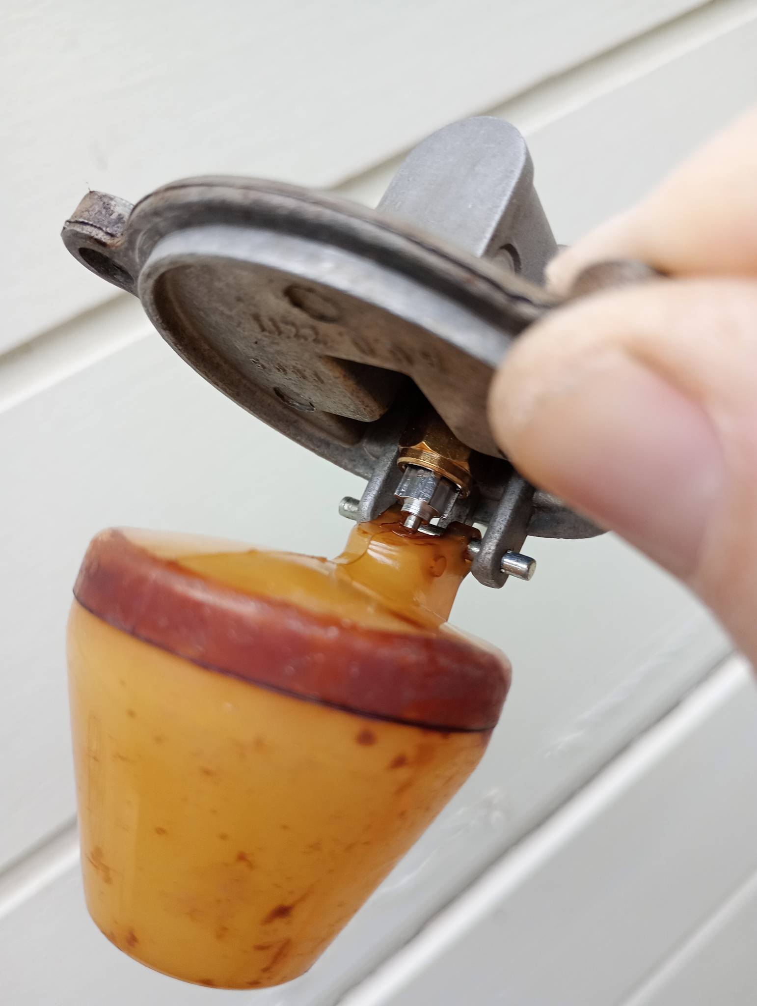

Démontage des cuves
Les flotteurs fonctionnent bien
Je cherche, je cherche...

- Messages : 803
Re: Je pompe, je pompe ?
Il faudrait démonter le flotteur pour vérifier le pointeau.

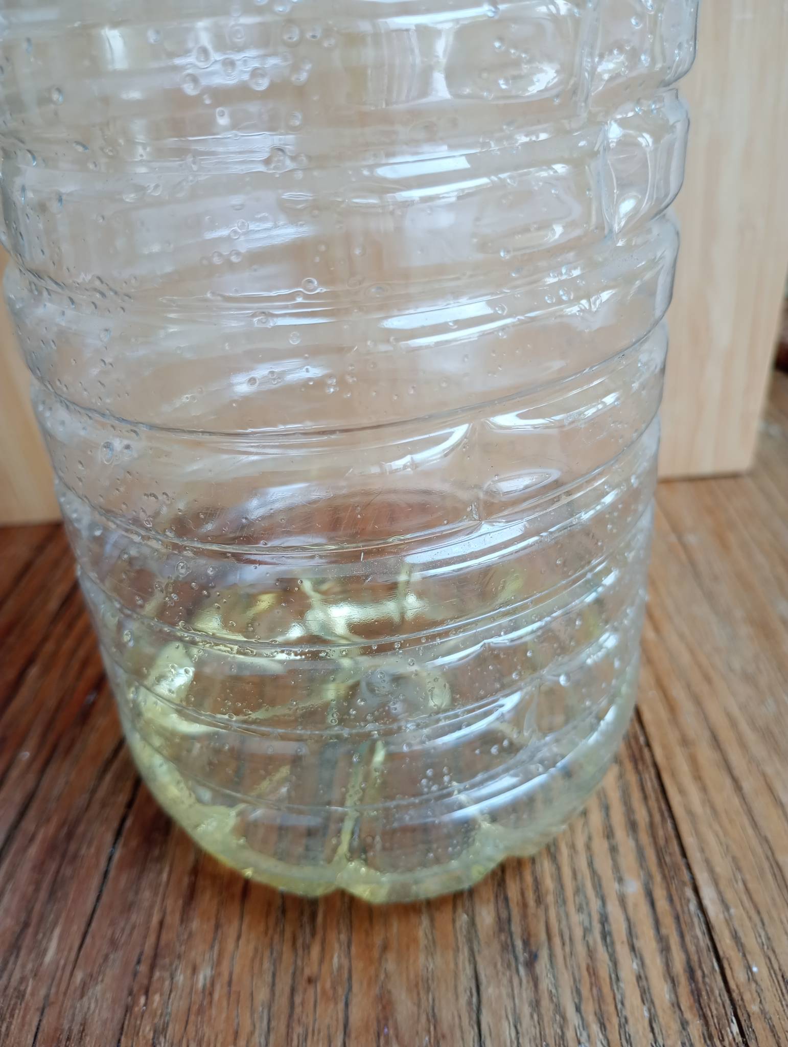

Verdict : c'est la pompe
Débit en 1 minute
Symptômes : elle tourne rapidement mais le débit est faible
A remplacer ? Réparable ?
							Débit en 1 minute
