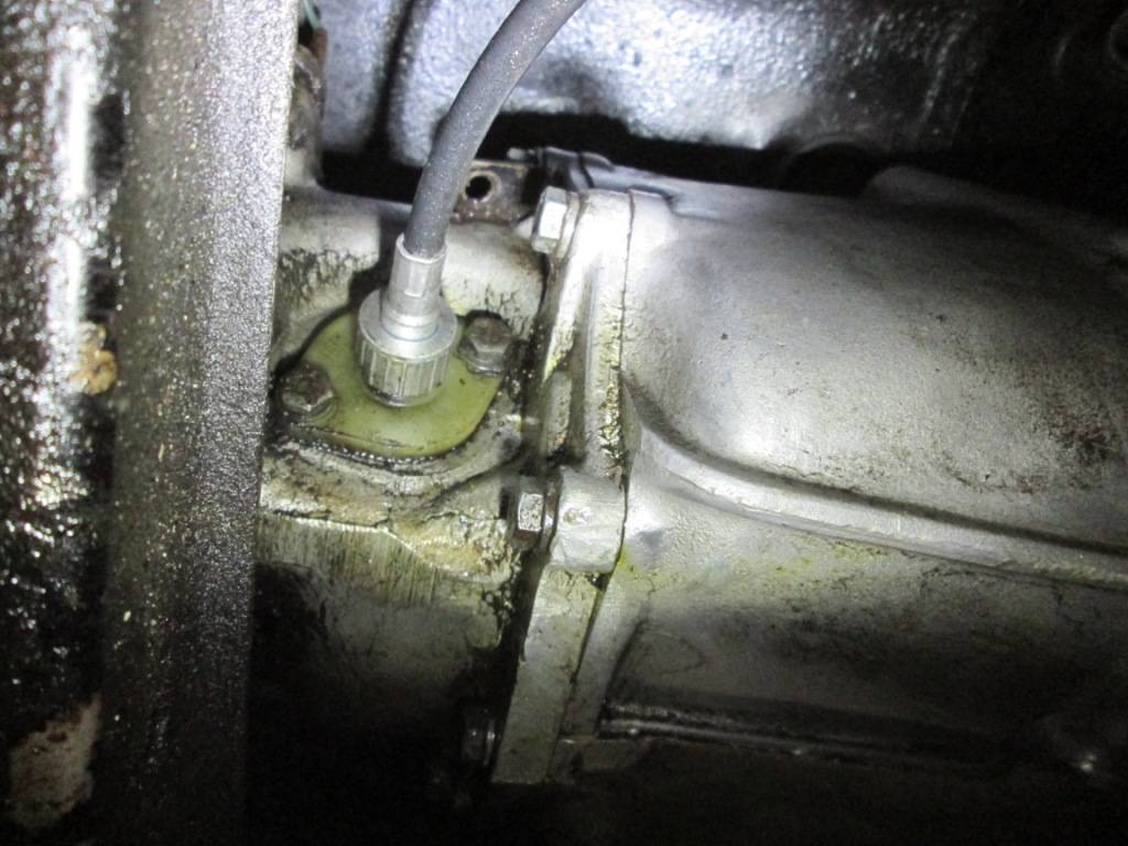

Pourtant avec un câble plus long, tu dois pouvoir y parvenir. J'ai depuis installer une boite avec OD et ça passe aussi.framar960 a écrit : 03 janv. 2024, 18:51 J'ai déplacé le câble et vérifié le renvoi d'angle que je ne peux pas supprimer
Sauf peut être avec un modèle de boite différent.
- MGB 413.jpg (93.53 Kio) Vu 2070 fois

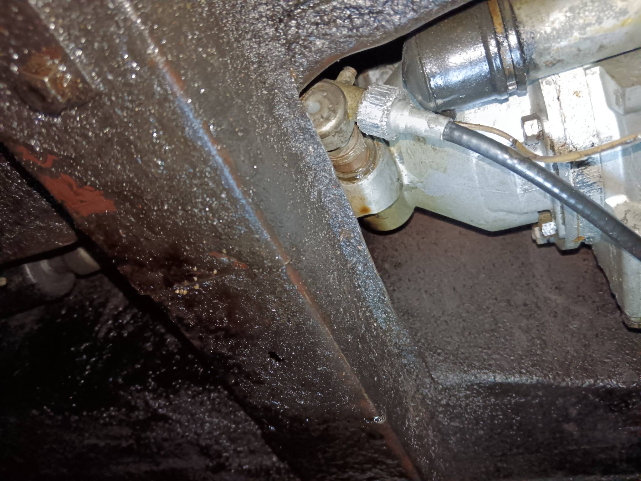

Re: Compteur fou
Ma prise de câble n'est pas exactement à cet endroit. Elle est environ 3 cm en arrière... Donc presque derrière la traverse que l'on voit à gauche. Elle me paraît aussi plus inclinée vers le Bas. Ma B est une Mk1 de 65, il y a peut être eu un changement après.
- framar960
- Messages : 150
- Enregistré le : 21 sept. 2017, 16:15
- année : 1965
Re: Compteur fou
Une photo parle mieux. Impossible de mettre le câble droit dans la connexion sans ranvoi.
