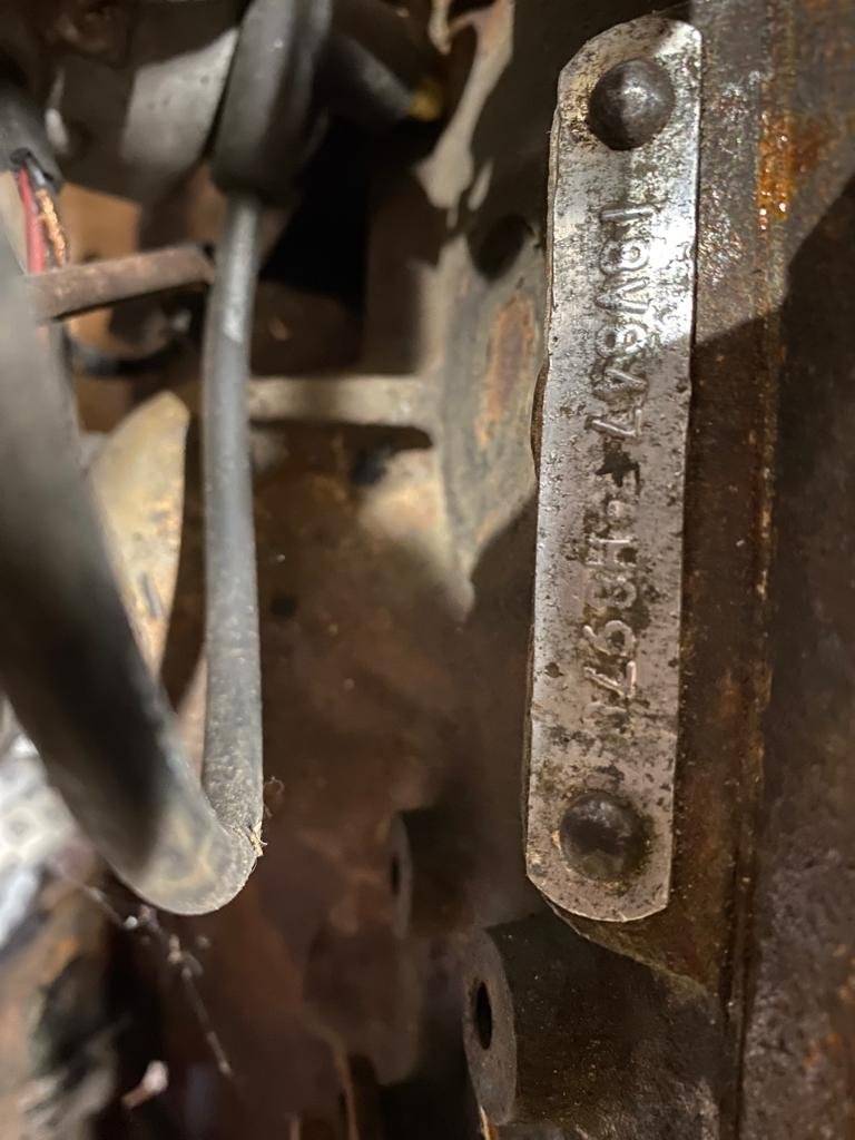

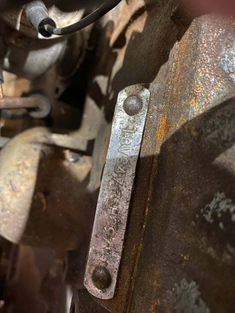

sauriez vous me donner des informations sur ce moteur que je vais tenter d'acheter afin de le restaurer ?
Merci d'avance
Messages : 21258
Re: numéro moteur
des informations
de ce que j’ai réussi à lire, :-), c’est un 18V, 18 pour 1800, V pour vertical, 847 de 1971 à 1980, H high compression.
ce qui serait intéressant c’est le type de la culasse, le numéro se trouve sous la rampe de culbuteurs.
Boris
Messages : 87
Enregistré le : 25 sept. 2022, 09:41
Re: numéro moteur
Message par Boris »
Merci Saby je vais essayer de l'avoir
