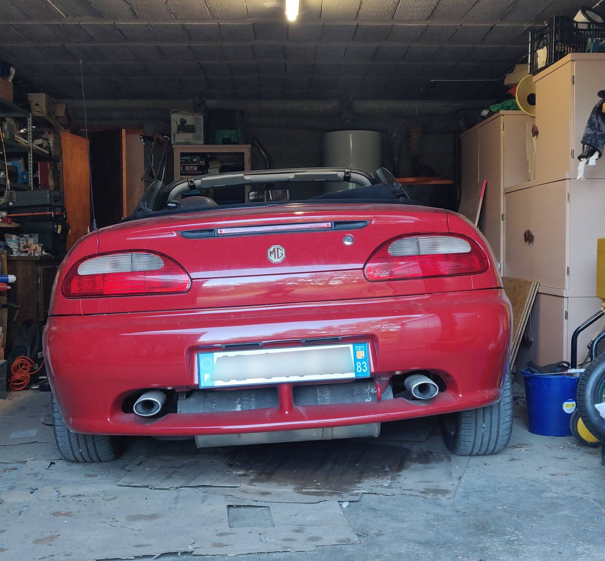

J'ai constaté une grosse fuite au niveau des suspensions côté conducteur (cf photo :D
J'imagine qu'il faut regonfler les sphères ?
Remettre du liquide ?
Autre chose ?

Salut, une remise à niveau s'impose effectivement.
Si tu as acheté cette voiture récemment, auprès d'un professionnel tu devrais pouvoir faire jouer la garantie.
En général la baisse de niveau est lente, si elle est subite cela peut être le symptôme d'un autre souci que celui d'une membrane défectueuse, une fuite des durites du circuit (plutôt embêtant), de la valve Schräder de remplissage du circuit (pas trop grave) ou d'une sphère (ça va toujours en s'aggravant).
Cherche d'abord l'origine du problème, remettre à niveau une outre percée ne sert à rien.
Pour recharger le circuit en liquide hydragas, si tu n'as personne à proximité pour le faire, le mieux est d'acheter une pompe et un bidon (ou deux) de liquide hydragas (Rimmer mais aussi Cowacarparts ou Fontech ont ça en stock à prix relativement intéressant). Il y a des sujets dédiés sur ce forum.
Si tes sphères sont celles d'origine, elles ont fait leur temps, tu devras malheureusement envisager leur remplacement (mais après tu pourras savourer le confort et l'efficacité retrouvés de ta F.

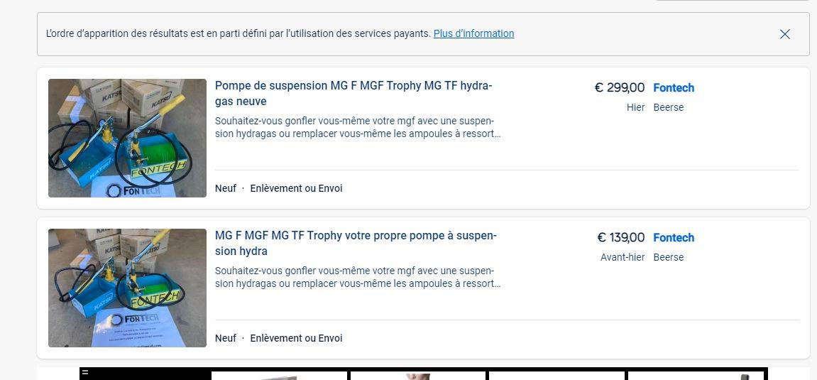

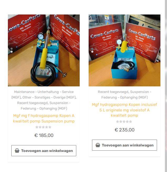

Alors, je suis allé sur tes deux sites, il y a plusieurs prix...
Quelles sont les différences ?
Celle à 139€ conviendrait ?
Messages : 4148
Re: Problème Hydragas - côté gauche presque par terre
Salut, les prix varient mais c'est toujours la même pompe ... (marque Katsu), enfin parfois il y a le bidon de liquide hydragas avec, 5 l pour 50€ c'est le prix.
Visiblement elle sert aussi à gonfler le prix, j'avais acheté la mienne moins de 80€ il y a un peu plus de quatre ans. Regarde aussi sur Ebay ou sur un site de seconde main. Il y a des bricoleurs qui ont su en fabriquer une (aussi en topic sur ce site).
Il y avait aussi une rubrique des possesseurs de pompes disposés à faire un geste pour ceux qui sont dans le besoin.

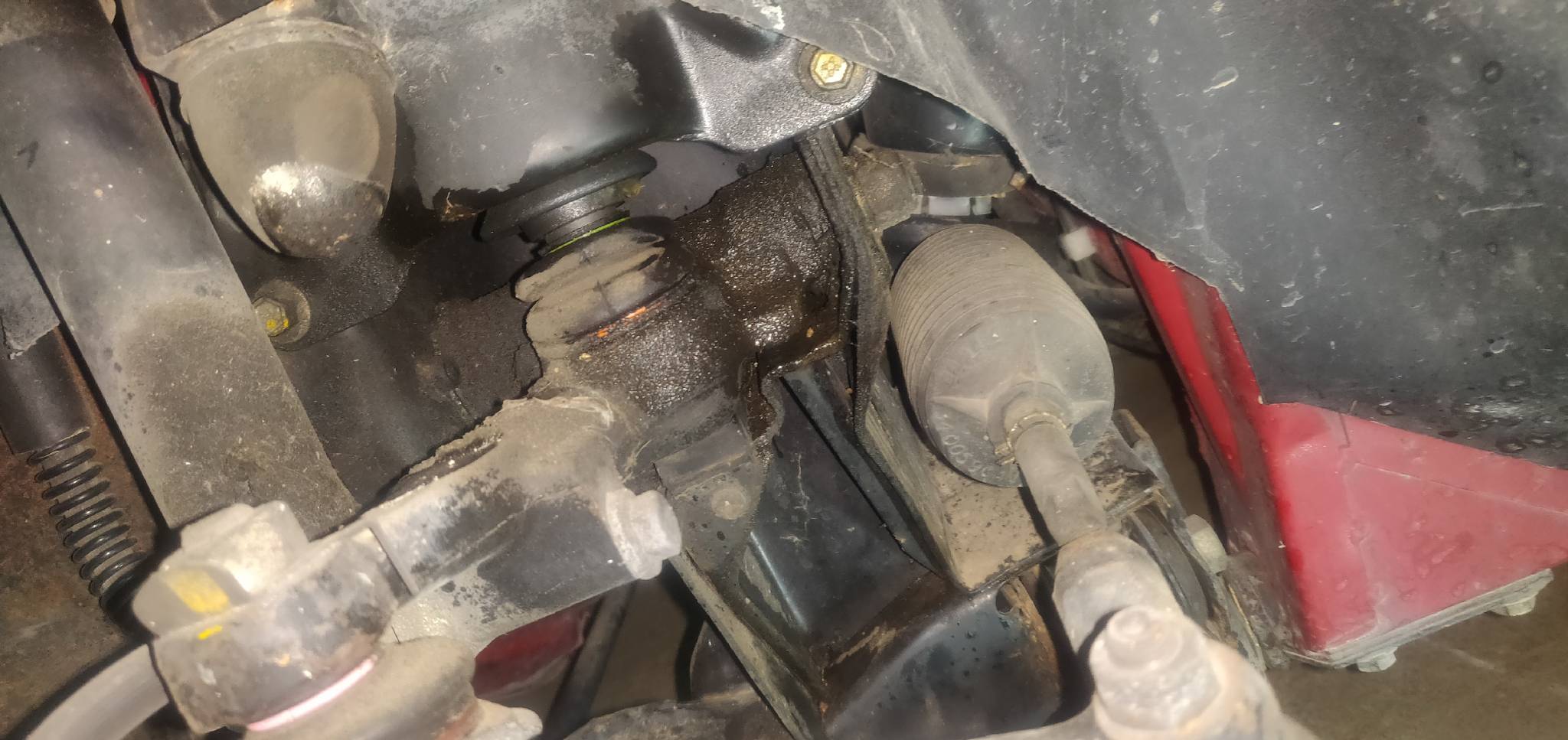

Bonjour, c'est très simple tu regarde la ou c'est humide soit au niveaux du raccordement des sphères soit au niveaux des valves de remplissage ou voir si un tuyau na pas céder.
A partir de la tu remplace en fonction de. Mais une chose est sur au bout de 25 ans il ne doit plus i avoir d'azote dans les sphères et la on peux avoir la voiture a la bonne hauteur mais pas de suspension. Pas besoin d'aller en GB pour commander, en France on a Frederic Demange qui peux te les fournir (pour le trouver va sur Facebook tape frederic demange).

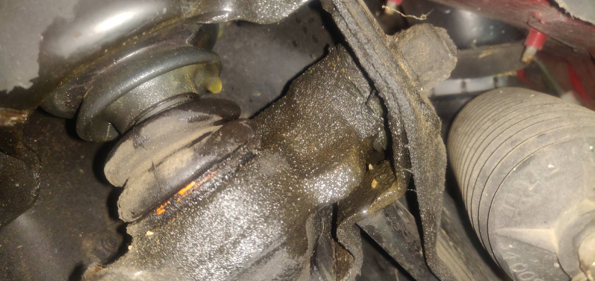

Pour le reste de ton histoire, la grosses fuite s'étant produite ailleurs que chez toi il y a peu de chances que tu puisses remonter à la source.
Ce n'est qu'au démontage que tu pourras y voir un peu plus clair.
Les valves Schräder ne rendent pas l'âme, elles perdent un peu d'étanchéité avec le temps, parfois c'est une crasse qui vient perturber le mécanisme.
Les canalisations sont relativement bien protégées à l'exception de la partie du circuit qui court sous la voiture, surtout au niveau de ce qui se situe à proximité de la baie moteur, la dégradation y est plus forte qu'ailleurs (cela vaut aussi pour les canalisations de freins à cet endroit, et plus vicieux parce que moins visible au niveau du T répartition gauche droite).
Les sphères souffrent des projections de boues et gravillons là où elles y sont exposées.
Les dessous d'une voiture sont souvent négligés, les F n'échappent pas à la règle ...

J'ai réussi à lever le MG. Pas facile, elle était très basse, j'ai dû utiliser un levier pour glisser le cric d'origine, pour enfin placer un cric hydraulique.
La fuite vient de l'avant gauche (conducteur).
J'ai contacté Frédéric Démange qui se déplace pour les changer mais a besoin d'avoir 2/3 personnes dans le même cas sur sa route... Je ne sais pas combien de temps ça peut prendre pour les trouver...

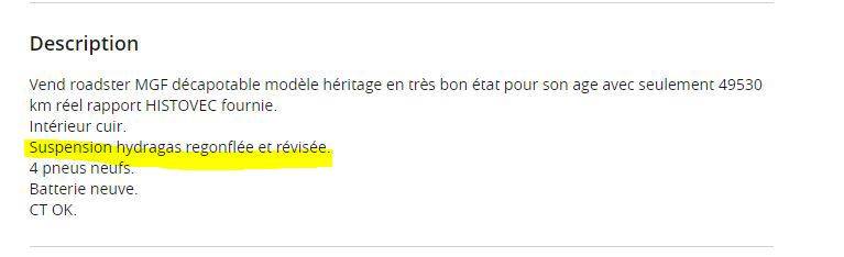

Comme l'ex propriétaire avait mis sur son annonce que les suspensions hydragas ont été regonflées et révisées, en janvier (ce qu'il m'a confirmé par SMS) je pense que je peux quand même lui demander une participation...

Salut, s'il annonce que la suspension a été révisée tu peux lui adresser une mise en demeure. Si la révision a été faite par un professional ce dernier a une obligation de résultat.

Une "révision" des sphères consiste à mettre les suspensions à hauteur du manuel MG, à vérifier la tenue de cette hauteur et à vérifier visuellement qu'aucune ne présente de fuite et.... basta. Si la voiture était à bonne hauteur à l'achat et qu'elle y est resté plus d'une heure c'est que la sphère n'avait pas encore lâché donc la responsabilité du vendeur ou du professionnel mandaté par ce vendeur ne pourra pas être engagée.
Maintenant c'est au nouveau propriétaire de les faire changer. Après, si tu as 10.000 euros devant toi et quelques années à perdre tu peux toujours tenter le truc.... c'est ton argent. ;-)
Beaucoup semblent satisfaits du travail de Frédéric Demange et maintenant que toutes les sphères de F arrivent en fin de vie le type n'est pas près de prendre sa retraite. :b:
