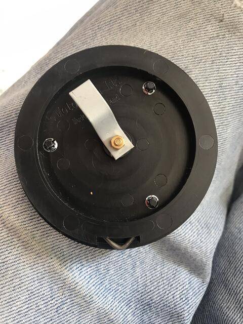

Sur ma Midget 1976 version USA, je veux remplacer le volant d 'origine par un volant bois Montney.
Je comprends le montage d'origine : languette, piste circulaire a l arriere du moyeu, doigt contacteur, centre volant poussoir qui fait contact entre piste et corps du moyeu.
Par contre sur le moyeu Montney, il y a bien une piste circulaire à l'arriere du moyeu, une fiche qui sort du centre volant poussoir et fait contact avec le bord du moyeu, mais comment se fait le contact avec la piste circulaire ? faut il connecter un fil sur cette fiche ? et où connecter l 'autre extrémité ?
Merci pour les infos

languette
la languette contact est fixé sur le commodo, si sur le moyeu Mountney il y a une piste circulaire, il faut espérer que la languette et la piste coïncide. il devrait y avoir un fil soudé sur la piste, ce fil se connecte sur le centre du moyeu.

Bonjour , j'essaie de faire le branchement électrique pour montage du Klaxon au volant :
Voici les pièces dont je dispose : A = cône fixé Tableau de bord SOUS le volant Mountney B = doigt (traverse le volant ? ... il y a le trou)
C =bouton poussoir centre du Volant
Questions ( voir photo) : 1° ) où et à quoi faut-il brancher le FIL ROUGE de la piste en cuivre ( fil + arrivée du courant ???)
2°) où et à quoi faut-il brancher la borne du bouton poussoir qui se monte dans le volant
3°) je ne comprends pas à quoi et comment relier le doigt B ? Je ne suis pas sûr que "mon" modèle soit compatible ? complet ?
Je vous remercie pour votre aide . Cordialement AA
Klaxon-modification poussoir1.jpeg (62.01 Kio) Vu 706 fois
Bonjour , à mon avis la solution ressemble à ce montage . Sur le bouton poussoir , Je dois fixer une languette qui fait la liaison entre le contact existant au centre sous le bouton poussoir et qui puisse toucher le doigt qui traverse le volant pour aller sur la piste en cuivre .

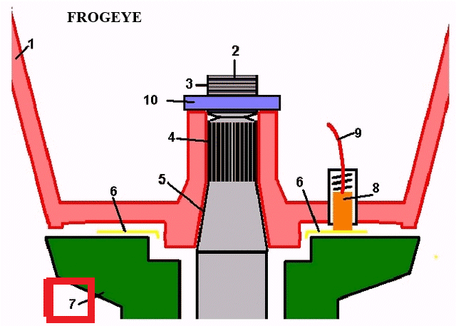

Schéma Klaxon-indic6.gif (60.37 Kio) Vu 653 fois
...complément = voici le schéma d'un de nos aimables spécialistes .
Ce "système" semble répondre au fonctionnement que je recherche MAIS le doigt ( HORN BRUSH ) que je possède ne remplit pas exactement cette fonction : ??? souder un fil sur le dessus ??? Comment fixer ce "doigt "???
Pourriez-vous m'expliquer d'où proviennent les pièces 8 et 9 et comment fixer cet ensemble dans l'adaptateur de VOLANT MOUNTNEY ???
Je vous remercie .Cdlt AA

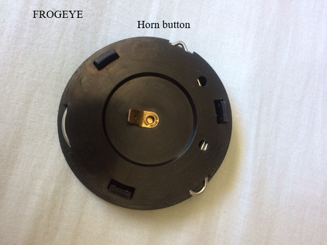

Frog-Horn push-ORIGIN1.JPG (16.26 Kio) Vu 645 fois
...suite : Volant d'origine à 2 branches . CONSTAT = le"bouton poussoir klaxon" a bien une languette (voir photo) qui permet la continuité électrique par le doigt puis la "piste cuivre" (contact RING ) ... ce qui ressemble à ce que j'imaginais pour résoudre le problème du MOUNTNEY . Donc si je veux utiliser ce volant , je dois "bricoler" le "horn PUSH (poussoir)" ... je vais essayer !!??

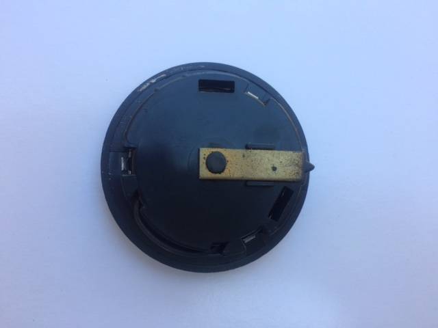

Frog-Horn pushAA-ORIGIN2.JPG (13.16 Kio) Vu 645 fois
