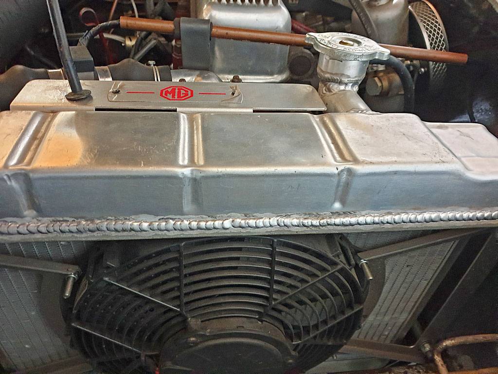

De ma MG, Le ventilateur avant du radiateur a cessé de tourner, faute de fonctionnement ou fusible ? En savez-vous plus que moi ?
voici un lien que je l'avais acheté chez MOSS, il y a quelques années, il avait bien marché. Mais depuis il n'a plus tourné.

Ventilateur Revotec en panne
masoix
- Messages : 38
- Enregistré le : 01 juin 2014, 18:10
- Ventilateur Revotec.jpg (117.81 Kio) Vu 808 fois

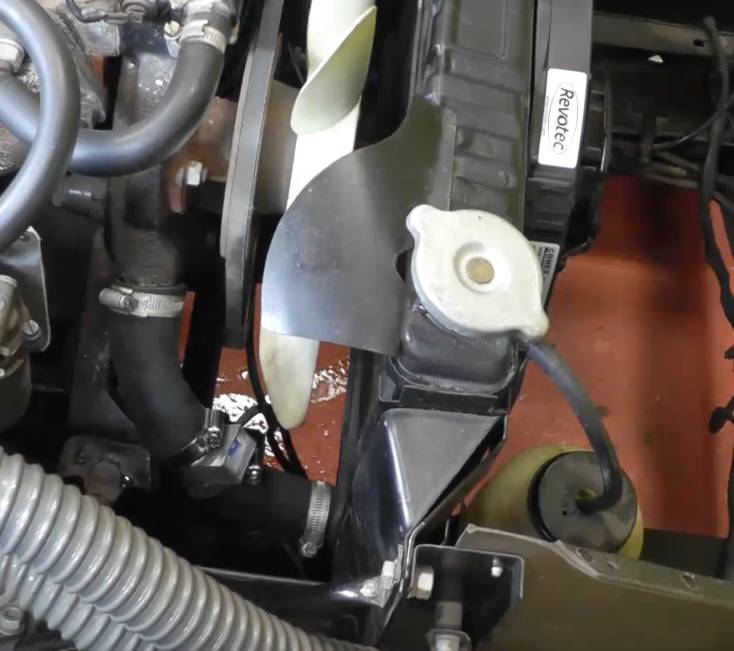

Merci de votre explication. Mais chaque fois que je démarre le moteur, les deux ventilateurs tournent en même temps. Car vous avez dit, je n'ai pas fait attention lorsque la température monte plus de 90 degrés, le ventilateur Revotec se remet sur. J'ai vraiment 2 ventilateurs, soit le ventilateur arrière côté moteur, soit le ventilateur Revotec après le radiateur (voir photo jointe par exemple)
- Ventilateur avant et arrière.jpg (48.96 Kio) Vu 754 fois

Ventilateur Revotec n'est pas en panne !
Profitant de la chaleur lourde pendant ma conduite de MGA, j'ai remarqué que ce ventilateur Revotec a bien tourné lorsque la jauge de température de l'eau dépasse un peu 190 °F (88°C) !
