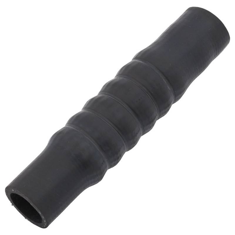

petite question : pourquoi la durite supérieure du radiateur est-elle cannelée , et peut t-on la remplacer par une silicone mais droite , je commence à en avoir marre des refabrications merdiques , je viens de déceler un petit trou sur celle-ci elle a même pas 6 mois

peut être pour absorber les mouvements du moteur. le radiateur est fixe, le moteur bouge.

La durite “cannelée” existe en version silicone de meilleure qualité

L'original "MADE in UK" a quand même une forme "en accordéon" bien marquée (extérieur et intérieur ) donc plus apte a remplir son office.
Encore disponible en cherchant bien...

Recu une durite commandée chez Moss , ben rien à voir , qualité grandement meilleur

La durite "cannelée " c'est pour les placer en courbe si besoin. Si tu es en ligne droite , tu peux placer une simple du bon dia. Et en silicone mais un peut plus chère qu'une en caoutchouc.
Moi je les achète au mètre.
