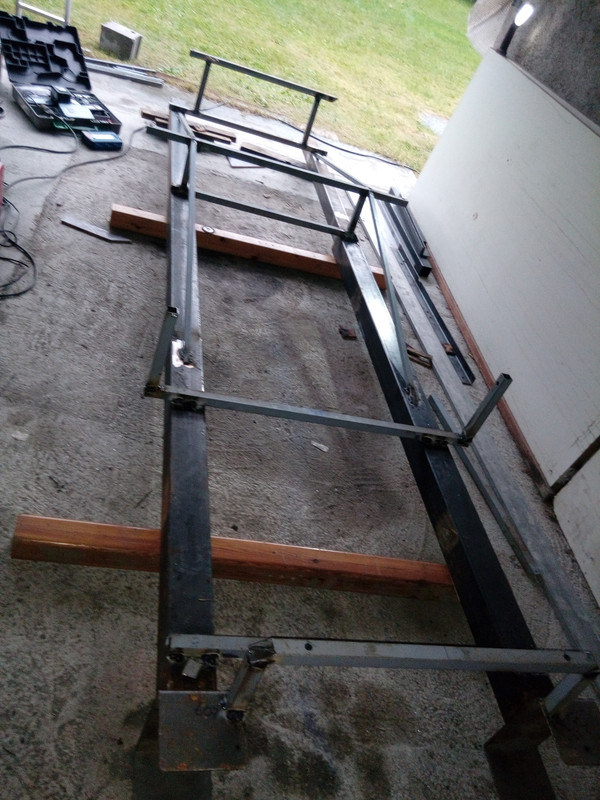

L’un d’entre vous aurait fait un faux châssis pour poser la carrosserie, une fois levée du vrai châssis ?
Ou qqu’un, a les côtes des huit points de fixation?
J’ai fais un premier relevé, mais pas très simple.
Il faut que je récupère un niveau laser, ce sera plus facile pour les hauteurs!

La photo de la carrosserie sur mon faux châssis n'est pas terrible.
Par contre l'ensemble est facile à manipuler!
Pose sur un chariot pour la sortir et poncer à l'extérieur, mise sur le pont avec différentes hauteurs pour bosser! Et y'a du boulot.

L'as-tu triangulé pour contrôler l'équerrage et la symétrie ?

Niveau laser pour les hauteurs et alignements! Diagonales faite avec les côtes du châssis.
Mesures prises sur le châssis d'origine.
Quand j'ai posé la carrosserie, il a fallu remonter les deux points derrière les portes, de 5mm, pour avoir un bon alignement des portes.
Pratique pour bosser!
Ça m'a pris un peu de temps quand même!!

Les portes étaient mal alignées avant dépose ?
ça m'intéresse car si un jour j'arrive à cette étape du remontage de la carrosserie, je saurai si l'ensemble aurait pu bouger malgré les précautions prises.

Sur ma voiture, il n'y avait plus rien entre l'avant et l'arrière.
Entre le montant avant et arrière plus rien.
l'avantage de mon châssis, facile à manœuvrer, à lever. Je peux travailler à l'intérieur.
et la carrosserie reste bien en ligne.
Je suis content de l'avoir fait.

Avez vous un plan avec les cotes de votre faux châssis?
Nicolas
