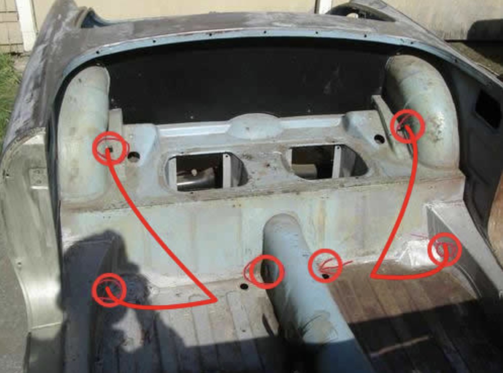

Je suis propriétaire d'une MGB cabriolet de 1964 et mon épouse m'impose d'installer des ceintures de sécurité.
Pouvez-vous m'aider pour le choix des modèles adaptables et me donner des recommandations pour leur installation ?

il est préférable que la bagnole soit équipée des points d’ancrage d’origine.
des points d’ancrage ajouté doivent être très solide.

j'ai acheté une paire de ceintures de sécurité SECURON 3 points pour ma MGB afin de remplacer les anciennes......
a poser, c'est simple...
mais a régler , comment fait on ?
j'ai une sorte de grosse vis noire plate sur le coté que je peux faire tourner dans les 2 sens et un autre "truc" qui pivote sur le coté également.....a quoi cela sert il ?
pas de notice dans la boite et une étiquette en Anglais sur le boitier, c'est tout.....et je ne maitrise pas la langue Anglaise !
peut être devrais je taper la phrase dans google traduction .?
j'arrive pas a les faire se dérouler, car elle se bloque de suite !
je suppose donc que ces 2 reglages doivent aider a les dérouler et à se bloquer plus ou moins facilement ?
merci pour vos retours d'infos !

Salut , pour faire simple , la flèche de la grosse molette dans la direction du déroulage de la ceinture , et la direction de la flèche de la petite molette a la verticale vers le haut

Bon j'ai cherché et trouvé sur le web, que la piece qui se trouve sur le coté et qui pivote , sert a régler la longueur de la ceinture
et l'autre plus petite, sert a régler la "rectitude" , mot employé sur la notice (en français) que je viens de découvrir
et il faut que les fleches sur ces 2 molettes soient placées vers le haut ?!
on va essayer ça ....!

richard250967 a écrit :Salut , pour faire simple , la flèche de la grosse molette dans la direction du déroulage de la ceinture , et la direction de la flèche de la petite molette a la verticale vers le haut
ah ok.....je vais donc commencer par ce que tu dis !

Pour faire encore plus simple et encore plus juste...
- les flèches droites (rouges) au milieu des 2 molettes (la grosse d'abord, la petite ensuite) doivent pointer vers le haut ou être un moins dans un plan verticaL.
- les flèches courbes (jaunes) sur le coté des molettes indiquent le sens de rotation pour y arriver.
- la fléche grise indique la position de la ceinture.

merci aussi de cette explication....
mais avec celle d'hier soir, je suis enfin arrivé a dérouler la ceinture....!
plus qu'a les monter cet aprés midi ....!

J'ai acheter les même ceintures que je veux monter sur une MGB de 1977,
coté droit ( passager) ok j'ai réussi le réglage au bout d'un certain temps,
mais par contre coter coté gauche impossible de trouver le réglage.
Sachant que mes ceinture ses fixes a la verticales.
Coter droit le bouton de réglage se trouve en haut et a gauche le bouton se trouve en bas.
j'espère que quelqu'un pourra m'aider,
Merci d'avance

compte tenu du vocabulaire utilisé et des termes inappropriés, bouton de réglage ?, il est difficile de vous aider …
sur une mgb normale et de 1977 les fixations des ceintures de sécurité sont identiques à droite et à gauche. habituellement il y en a trois. sur les mgb gt les points de fixation se trouvent au sommet des passages de roue.

je suis tout a fait d'accord avec toi, ce que je voulais dire l'enrouleur avec le gros bouton de réglage coté droit se trouve vers le haut et le bouton de réglage cote gauche se trouve vers le bas.
les fixations des ceintures sont verticales .

voir la phot plus haut on voit bien le bouton de réglage ces de ce bouton la que je parle

d’après l’explication que a donné JMAU, il faut faire tourner la molette, dans le sens de la flèche, afin qu’elle soit correctement orienté.

oui c'est ce que je fait mais bon ca marche pas, bon je vais essayé cran par cran est je devrais y arriver merci pour ton aide :)

Principe de base : l'axe de rotation de la grosse molette doit être au départ horizontal. A la fin de la manip les axes des 2 mollettes sont horizontaux et les 2 flèches vers le haut!
La voiture bien horizontale ....
