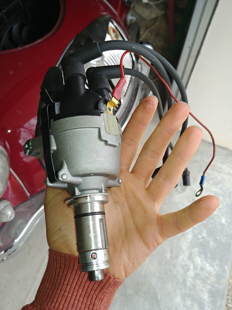

bonjour, merci à tous pour vos messages.xavier60550 a écrit :Bonsoir
Juste une précision, quand vous dites l allumeur tourne sur lui même, êtes vous sur qu il est bien enfoncé dans son logement ? Le doigt d allumeur tourne t il librement (si vous essayez de le tourner avec la main) ou est il bloqué ?
Bien positionné le doigt devrait se trouver à environ 2 heures
Bon courage
Oui il est bien enfoncé dans son logement, le doit d’allumeur ne tourne plus (il est bien dans son encoche), mais le corps (pas uniquement la tête) lui tourne dans son logement.
J'ai noté qu'il fallait positionné l'axe le la capsule vers le haut. Il est pour le moment à 90° à gauche, je vais donc tenter ce we de le tourner vers le haut.

Oui le doigt d'allumeur est bien à 2H, mais le corps lui était tourné largement vers la gauche (donc le fils de bougie 1 était lui à 11H).

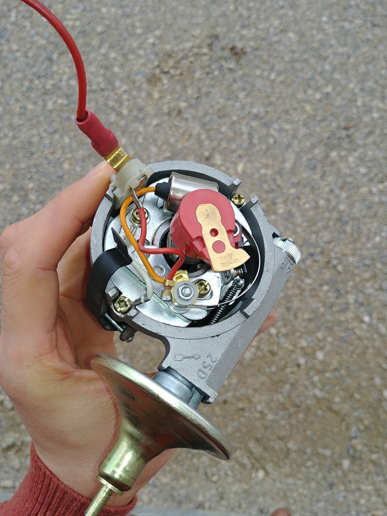

Re: Reglage allumage
?Aucun marquage
OUI, un 25D4... pour un moteur de B
Et aussi là : pour la courbe ...
http://www.mgb-stuff.org.uk/curvestext.htm#41288a

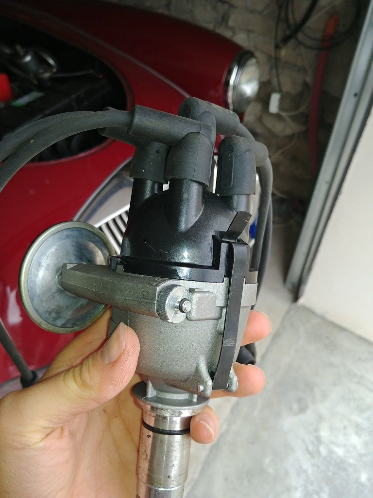

Oups, je ne l'ai même pas vu. J'attendais à le voir sur la surface plane sur le coté (avec un numéro de série).

L'allumeur semble neuf; pourquoi envisager de le changer par un allumeur électronique?
Je te conseillerais plutôt de remplacer juste le système vis/rupteurs/condensateur par un module d'allumage électronique de type Accuspark par exemple.
