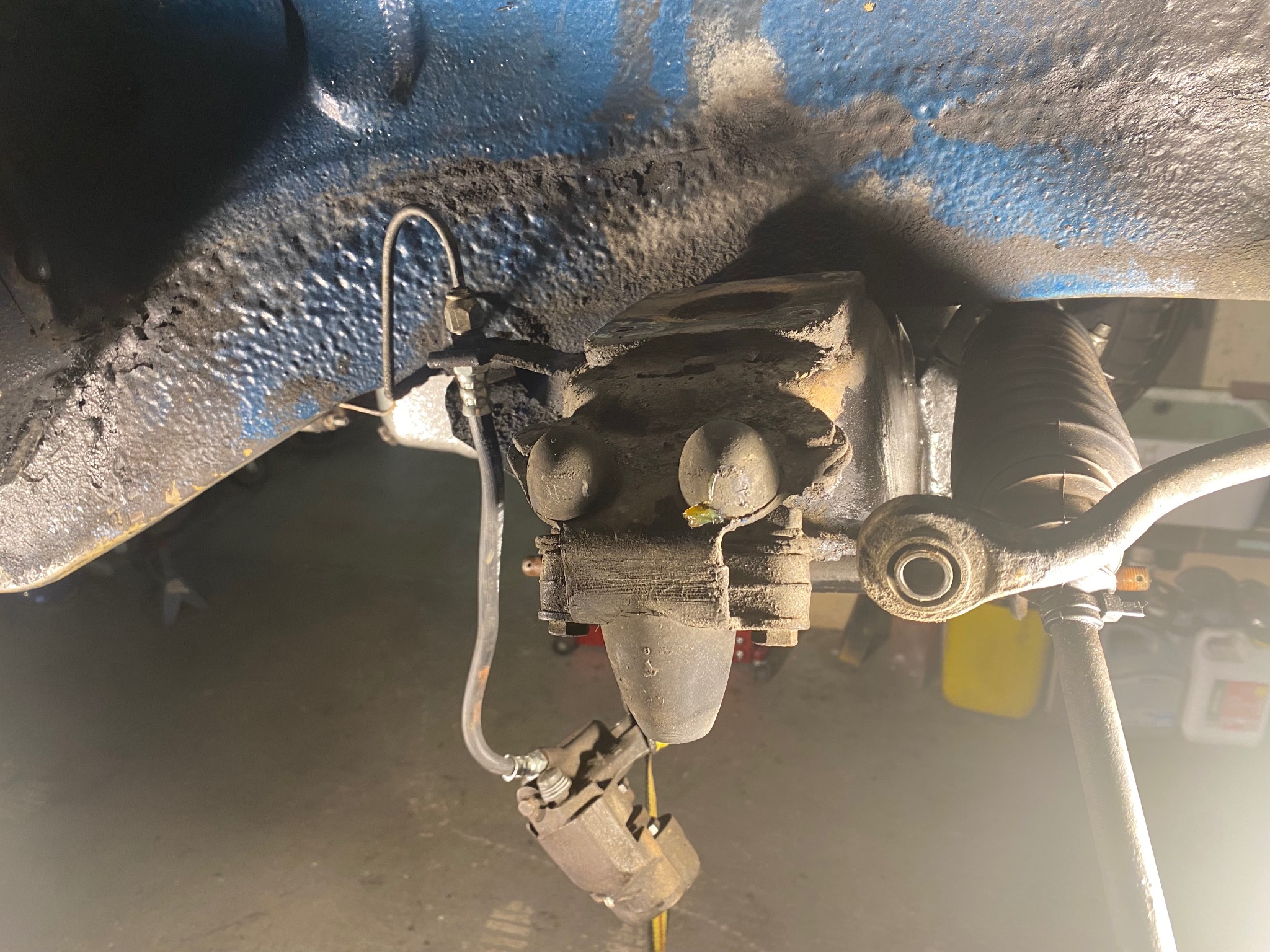

bonjour, quelqu'un peut-il m'aider pour démonter le MC de frein sans faire de bêtise.
lorsque je comprime le ressort pour accéder à l'axe de poussée il y a un clip et je ne sais pas comment le sortir

Posté : 23 oct. 2024, 16:29
par max34
alors j'ai trouvé heureusement que mes lunettes étaient propres le clip est un ressort de 2 spirales

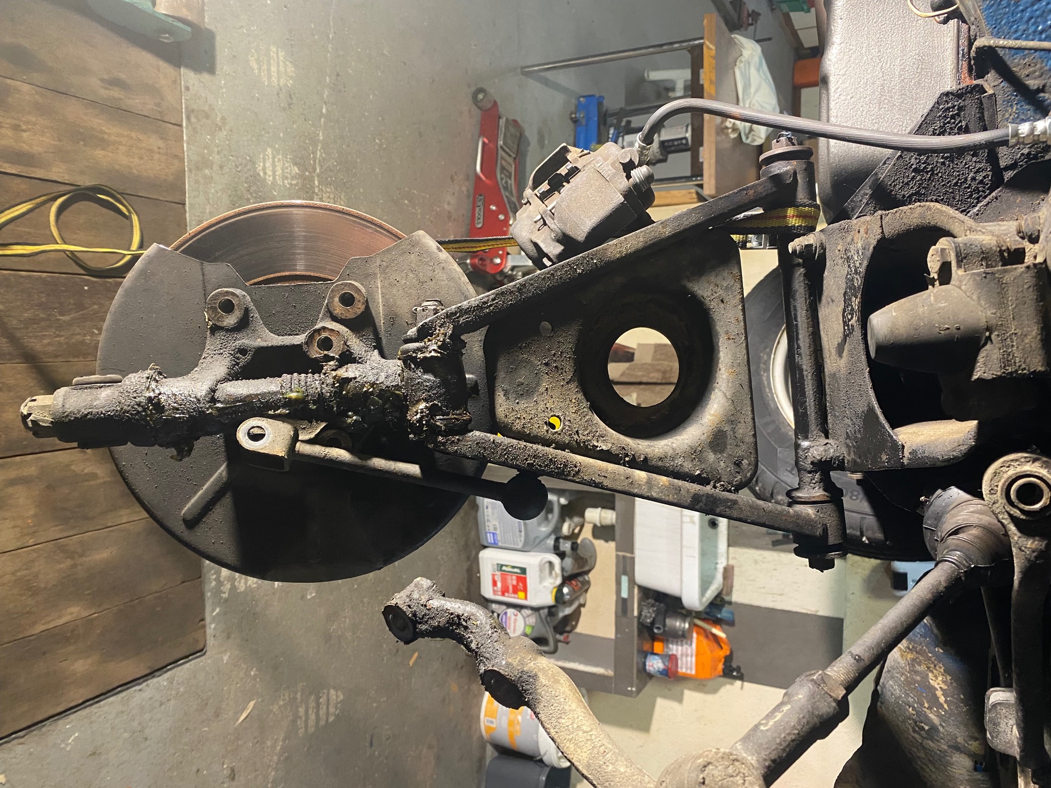

Posté : 23 oct. 2024, 18:05
par max34
nouvelle galère avec le MC de frein, après avoir enlevé le circlip faire monter et descendre l'axe pour sortir la bague en teflon et bien elle ne vient pas même l'axe pris à l'étau rien
bague teflon.jpeg (284.91 Kio) Vu 8378 fois
ça beigne dans le WD 40 mais...
avez-vous une idée ?
merci

par saby
une idée
il semblerait que il y ait un second «circlips» qui empêche le joint d’étanchéité de sortir.
https://mossmotors.com/mgb-054-dual-lin ... er-1968-74
Posté : 23 oct. 2024, 18:37
par max34
oui je suis d'accord avec toi mais pour atteindre le second circlips il faut enlever la bague blanche
