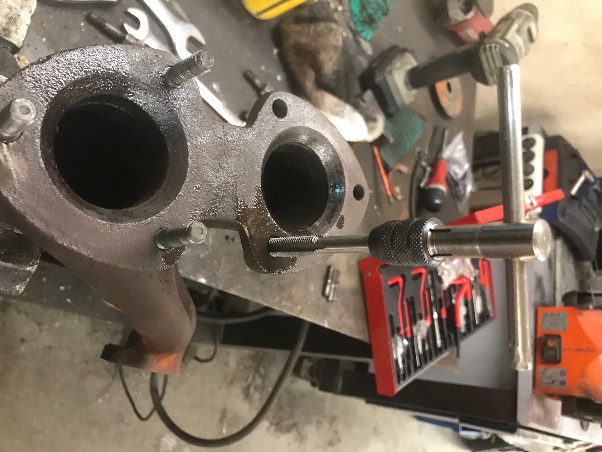

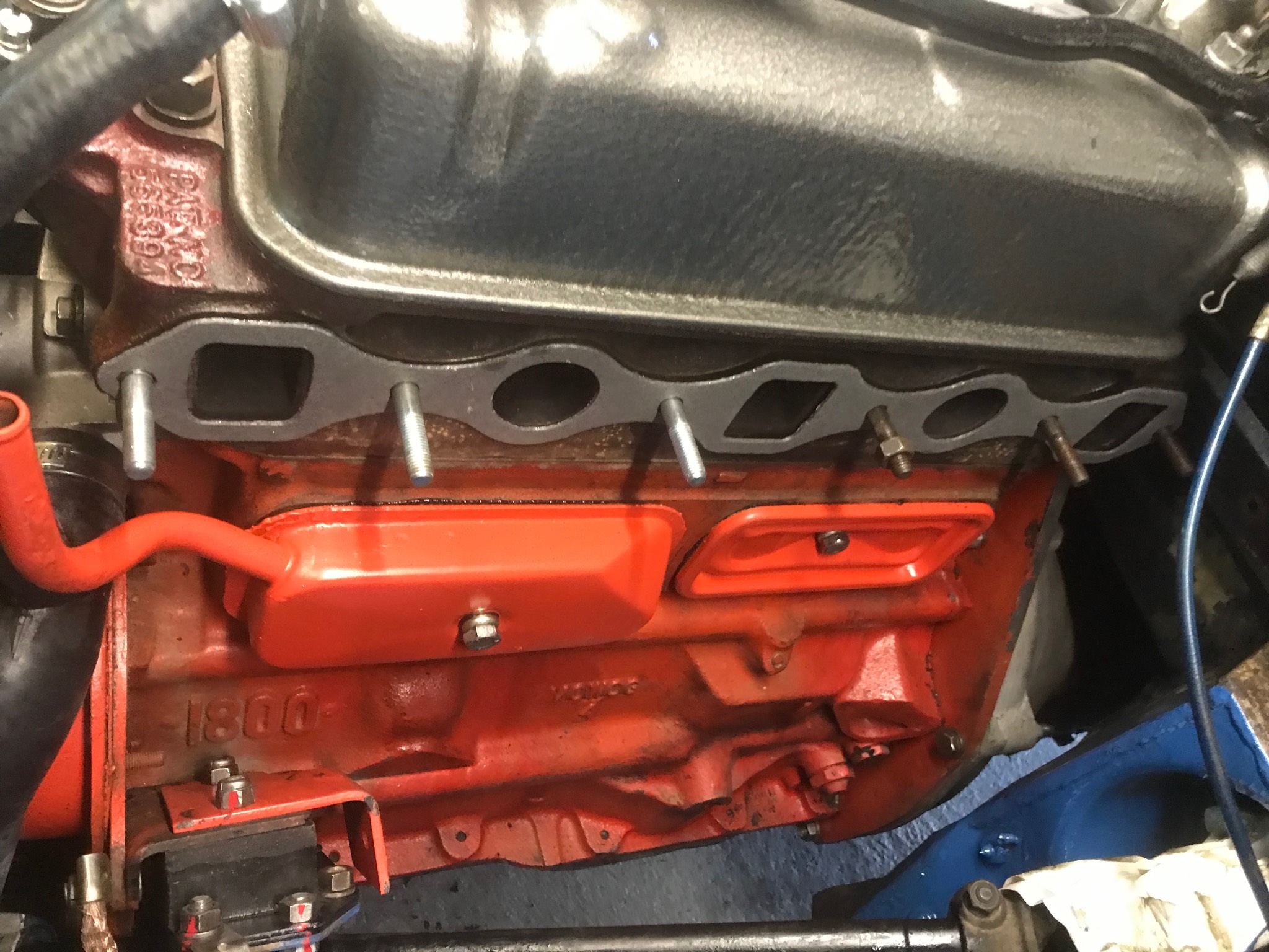

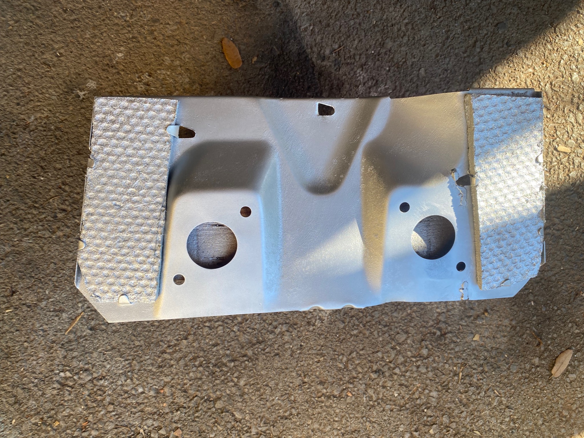

Voici quelques photos du travail du jour,
Mise en place et peinture ht pour la plaque
Bien sûr le dernier goujon se casse… et comble de la malchance nous avons commandé des goujons mais ce sont ceux de la culasse, nous nous sommes trompés…Ni une ni 2 nous avons tout repercé et monté sur helicoil avec des goujons de Porsche qui traînaient dans le garage.
Voilà le résultat
Bien sûr les goujons de culasse n’étaient pas en forme non plus donc changement
Remontage des collecteurs, de la plaque et là le « drame » mes carbu se sont séparés!!! Sûrement basique pour beaucoup d’entre vous, mais il va falloir qu’on arrive à les re assembler, j’ai cherché mais pas trouvé grand chose pour le moment. Je file continuer à regarder si trouve un tuto.

remontez les goujons avec de la graisse cuivre ne serait pas maladroit!
(Pour un futur démontage)

c'est vrai on a oublié... les carbus sont remontés, demain on remet l'échappement en place et on ira peut etre faire un tour :riding:

Pour ne pas foirer un filetage (surtout dans la culasse...):

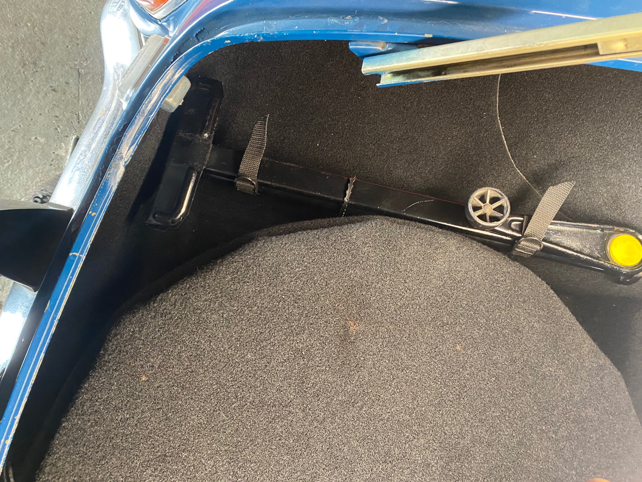

Quelques bricoles hier, dans le coffre, avec pour commencer changement de l’éclairage de celui ci:
Avant
Après
Puis fixation du criq

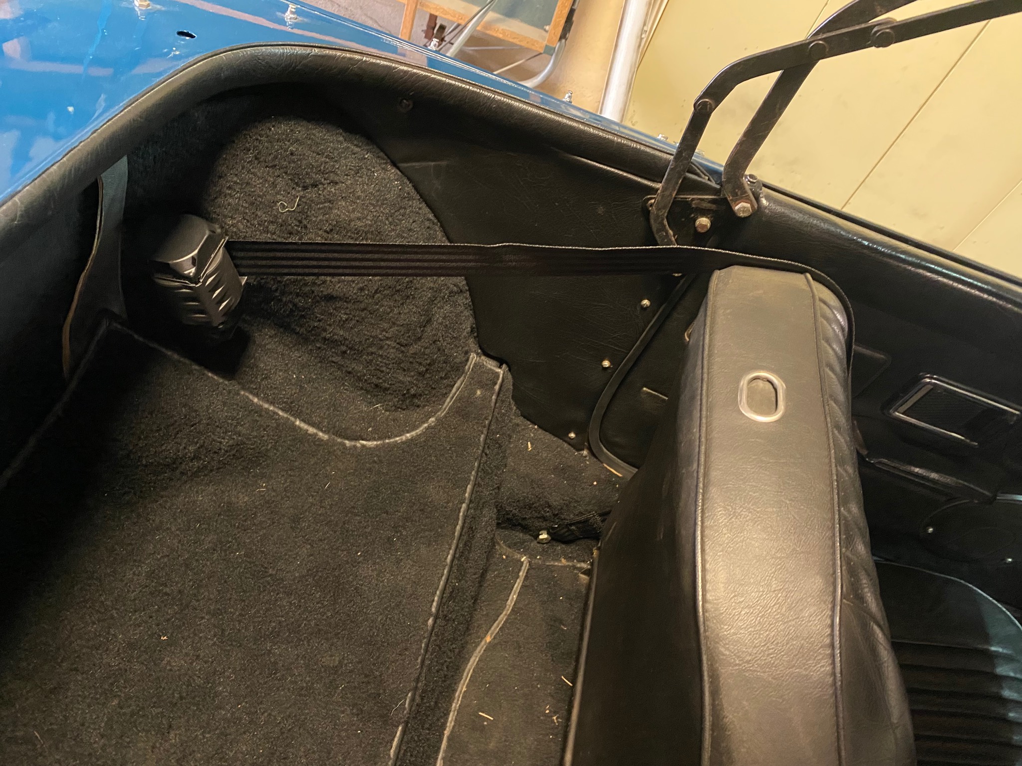

Montage d’une ceinture securon côté conducteur
Et pas coté passager car je n’arrive pas à la dérouler elle est coincée…. Je la renverrai lundi.

Pour "décoincer" la ceinture, il suffit peut-être d'incliner le boitier dans le bon sens avant de tirer (essayer diverses position)...
Les ceintures ont un dispositif de sécurité qui bloque en cas d'inclinaison trop importante.
Il m'est déjà arrivé d'avoir une ceinture coincée après m'être garé dans un dévers important (il suffit alors de rouler jusqu'à un sol plat pour que ça rentre dans l'ordre)

J’ai lu ta mésaventure après plein de recherches sur le forum, dans mon cas la ceinture, s’était déroulée dans l’emballage et s’était quasiment enroulé complètement. Malgré la mise dans la bonne position, secouer la bille, j’y ai passé plusieurs heures dessus. Je n’y arrive pas.
Je pense qu’elle s’est trop enroulée.

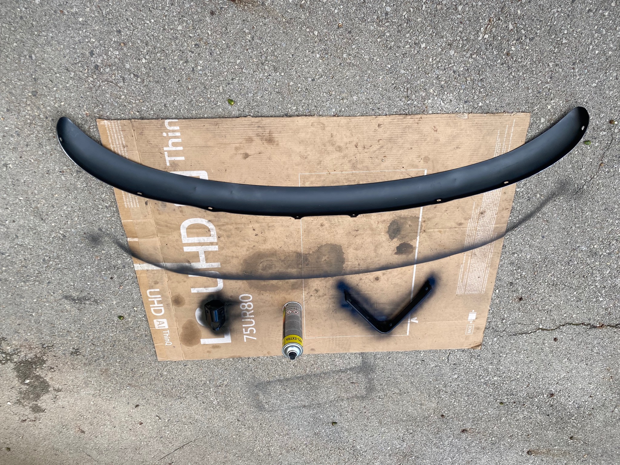

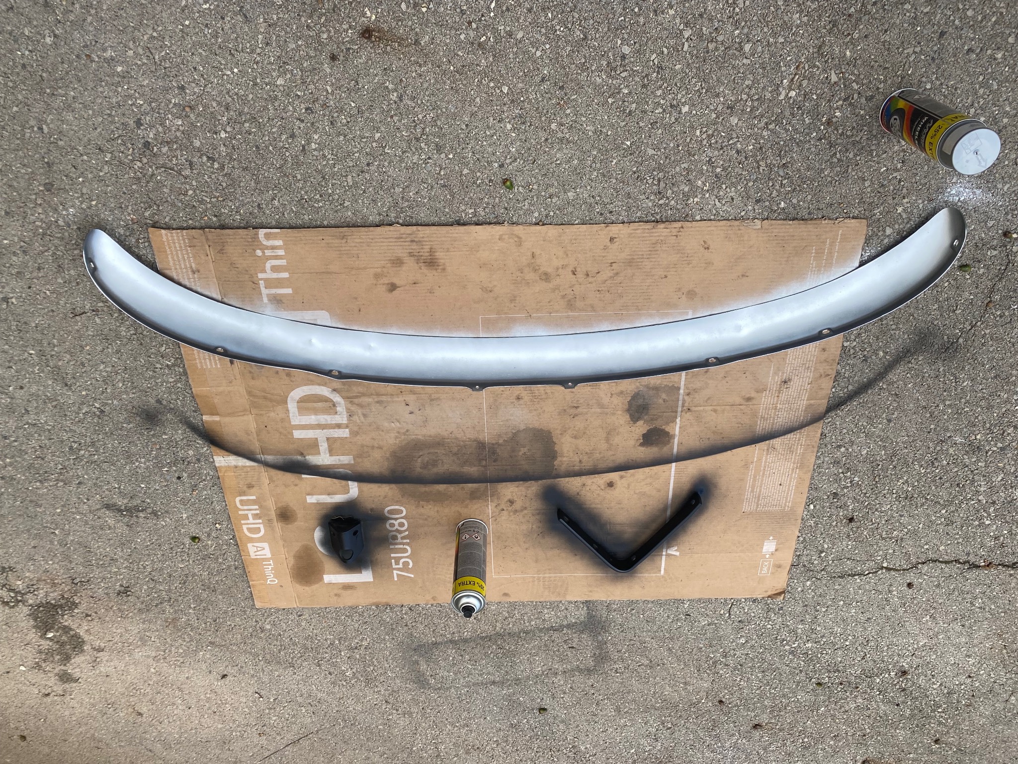

Aujourd’hui démontage du pc avant pour le faire briller et apprêt et peinture grise brillante à l’intérieur pour protéger car il y avait quelques points de rouille.
Toutes les pattes ont été nettoyées et repeintes.

elle est tres belle. C'est quoi le produit noir sur le parechoc ?
Posté : 27 sept. 2024, 19:59
par saxogrn
Apprêt pour que la peinture accroche mieux.

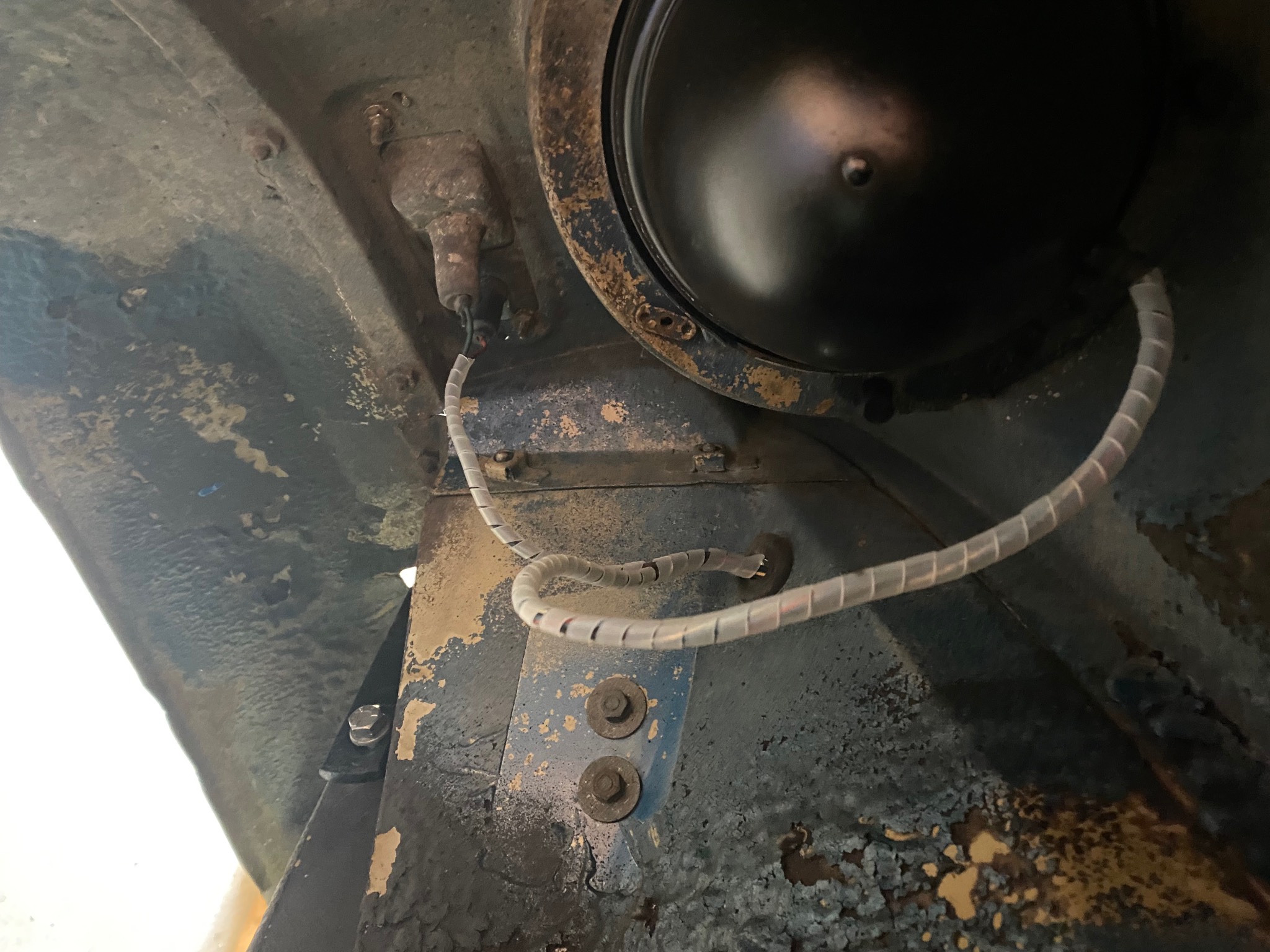

Remontage du pc av et des butoirs, pas si simple que ça les vis des butoirs étaient sacrément tordues et pour simplifier le tout utilisation du pont offert avec la mg qu’il à fallu passer de 380v à 220v. C’est bien plus simple qu’allongé par terre ou dans la fosse.
J’en profiterai pour repeindre les passages de roue, sans se baisser c’est plus facile.
Protection des faisceaux de phares au passage.

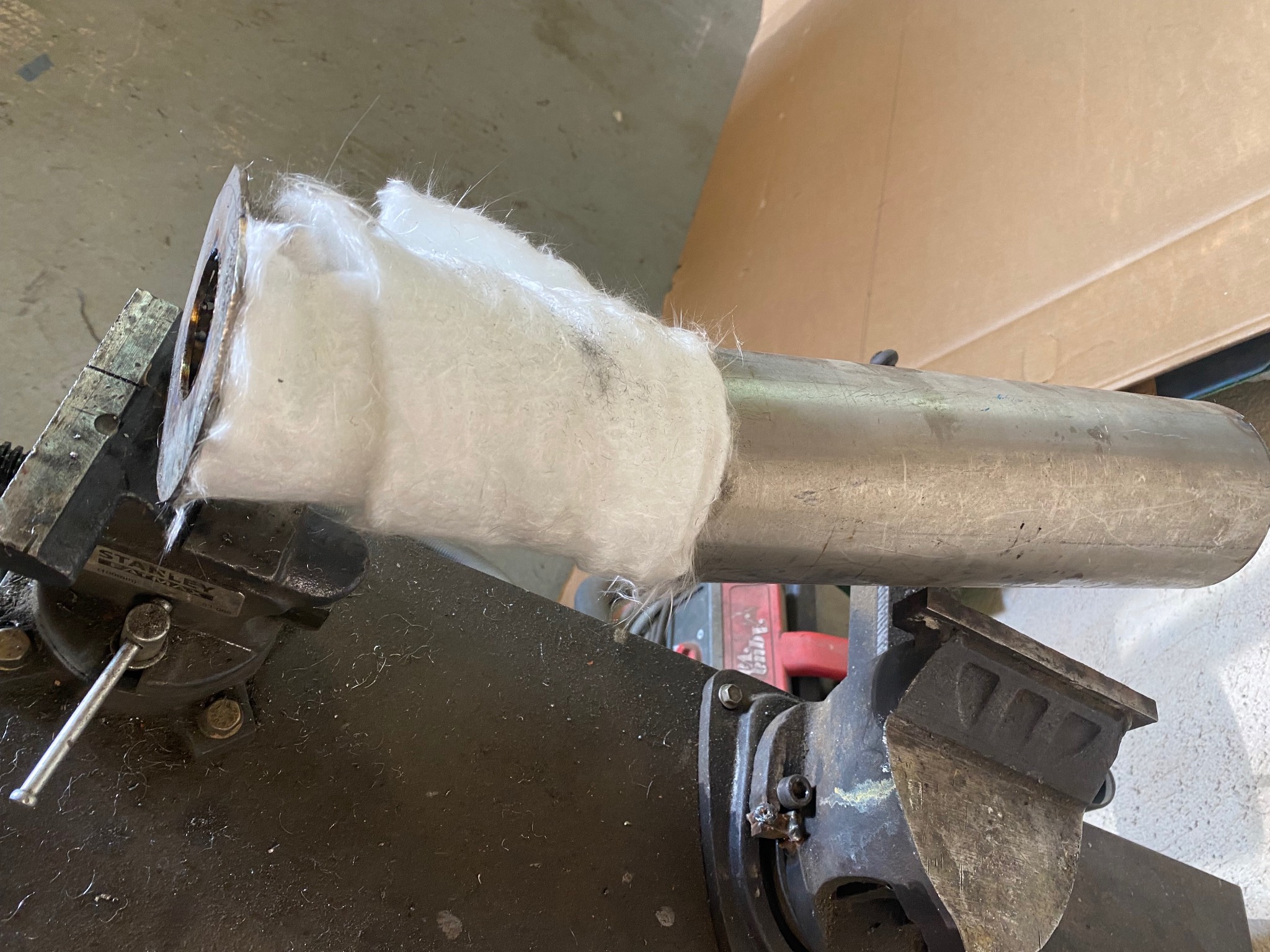

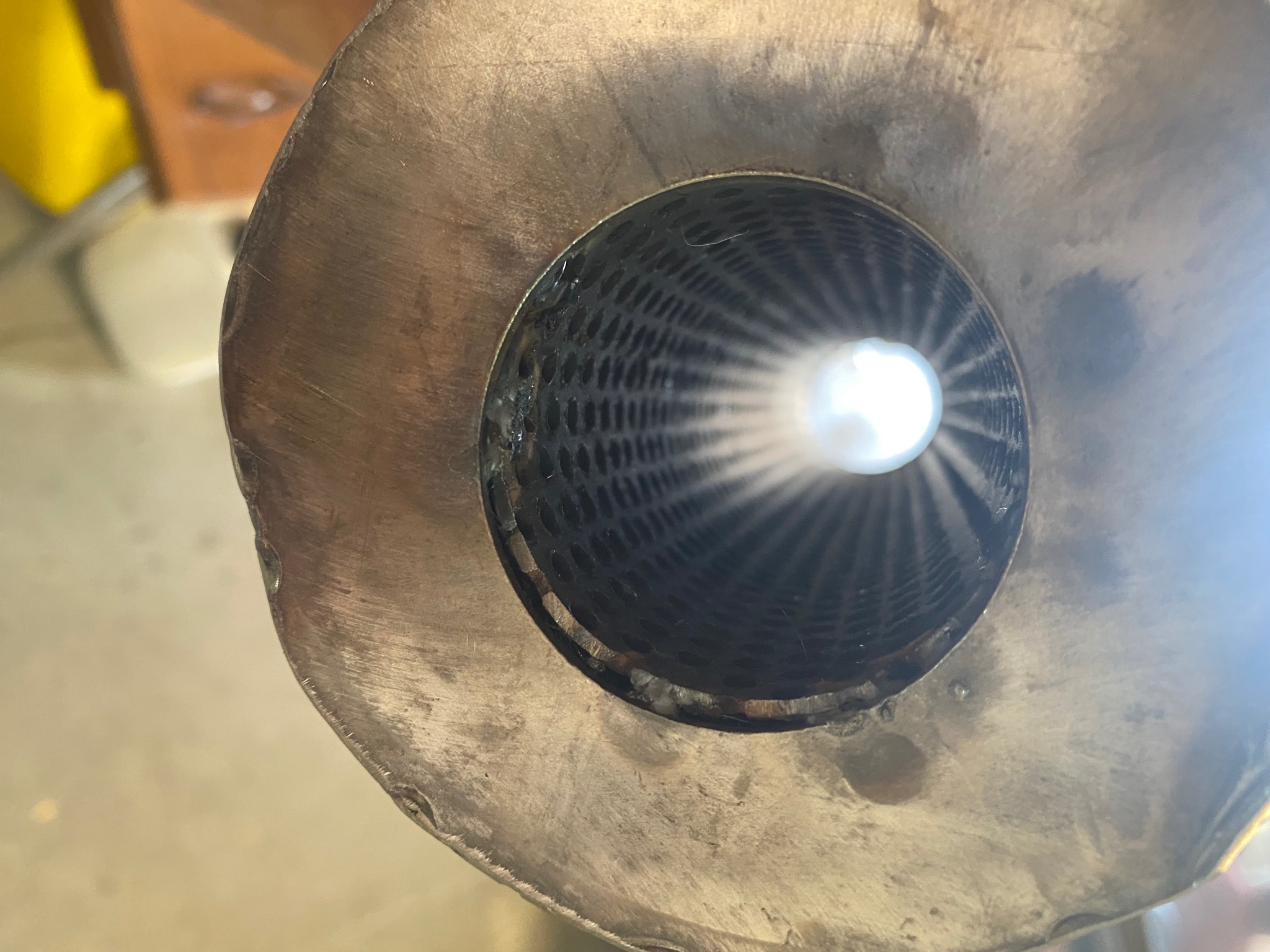

Pendant que le paternel galère avec le moteur d’essuie-glace (le problème est situé entre le pignon et la vis sans fin du moteur qui ne tourne plus par moment) j’ai fouillé dans le garage pour trouver de quoi faire un petit silencieux de détente.

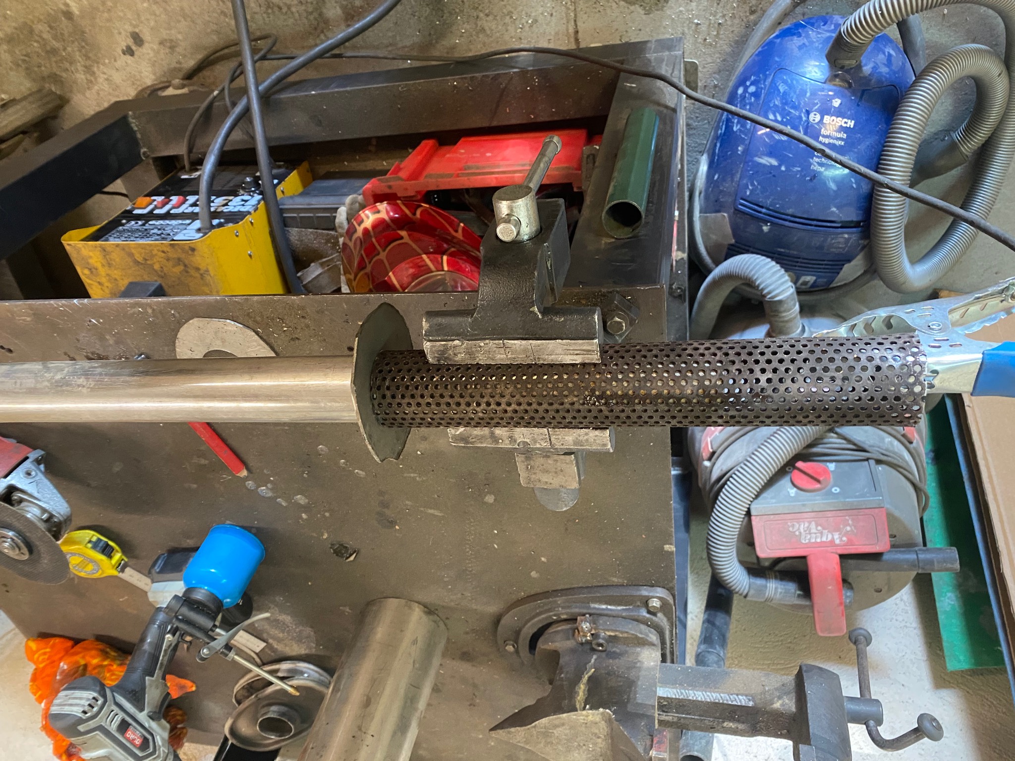

J’ai trouvé un tube en 115
Je l’ai ouvert
Et refermé pour qu’il fasse 90 et qu’il ne touche pas partout.
J’ai récupéré le tube perforé de mon ancien pot raccourci le tout pour faire un pot de 30cm de long et découpé un cercle pour obturer.
Il me restait un peu de paille de fer et d’insonorisant.
Refermé le tout
Et voilà le silencieux est prêt
Il me reste à démonter mon tube et à greffer le silencieux dessus.
