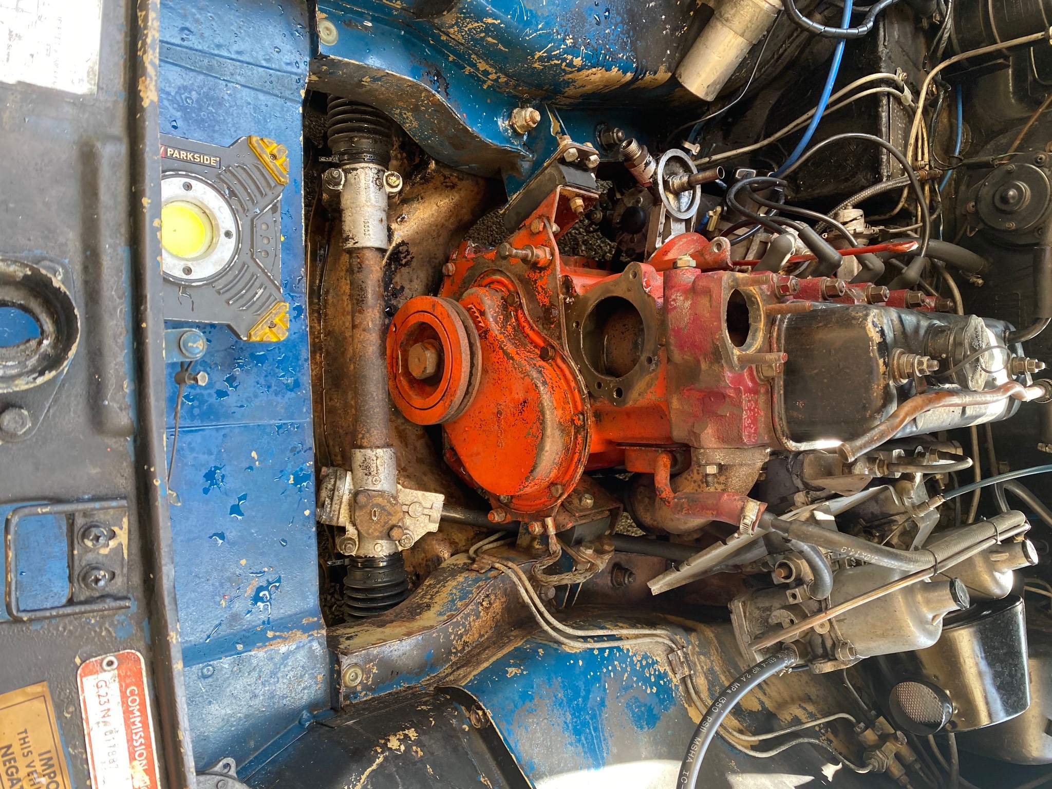

Fin du suspense il n’y avait pas grand chose à trouver car le bitonio est absent
Demain après midi on continue à avancer

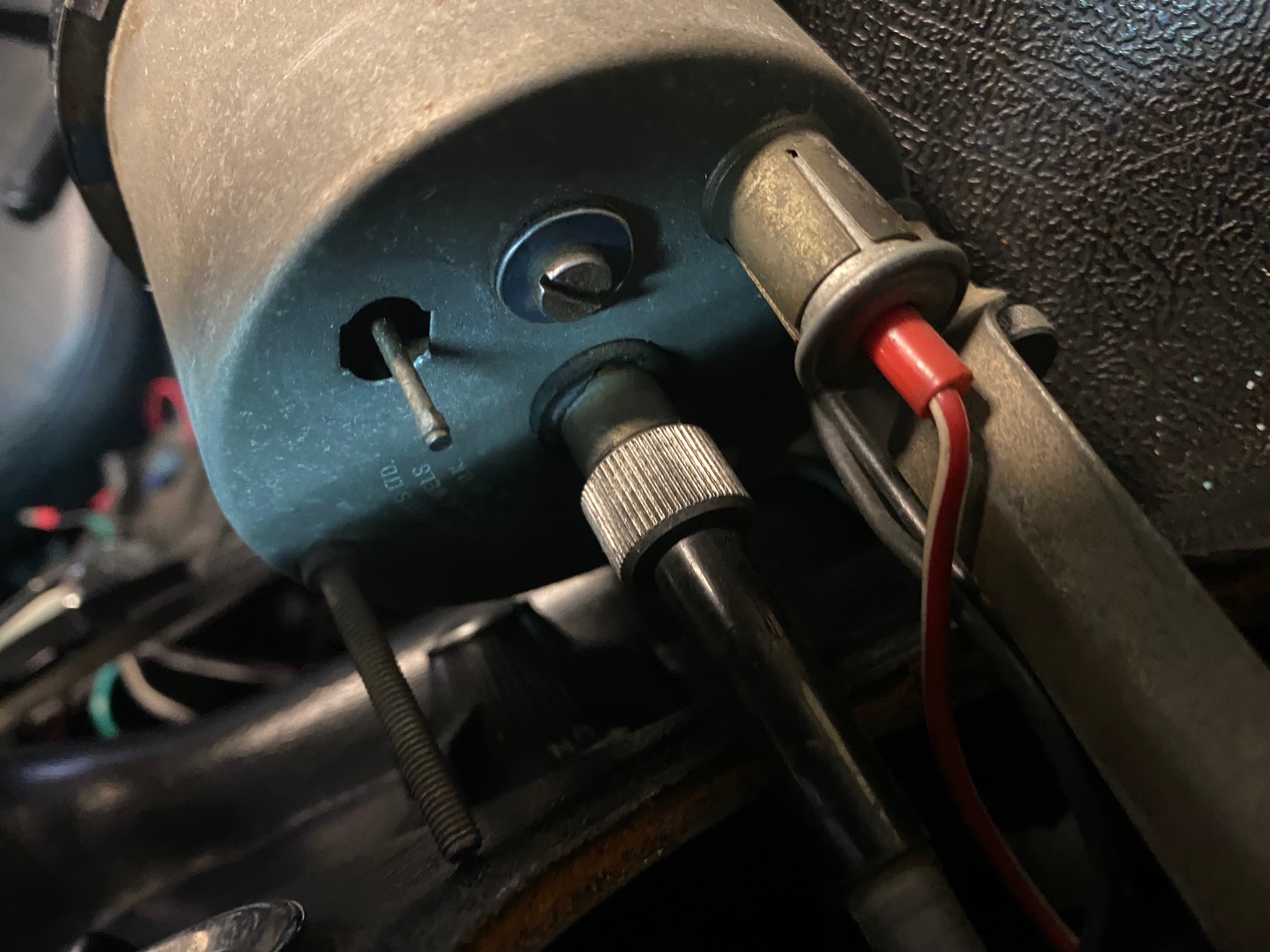

Par contre, la tige qui dépasse me surprend ! Si en la tournant, la remise à zéro se fait...
Un petit tube souple serré autour, assez long avec une molette au bout, c'est gagné !!!

On a démonté le compteur et mon père étudie la question…

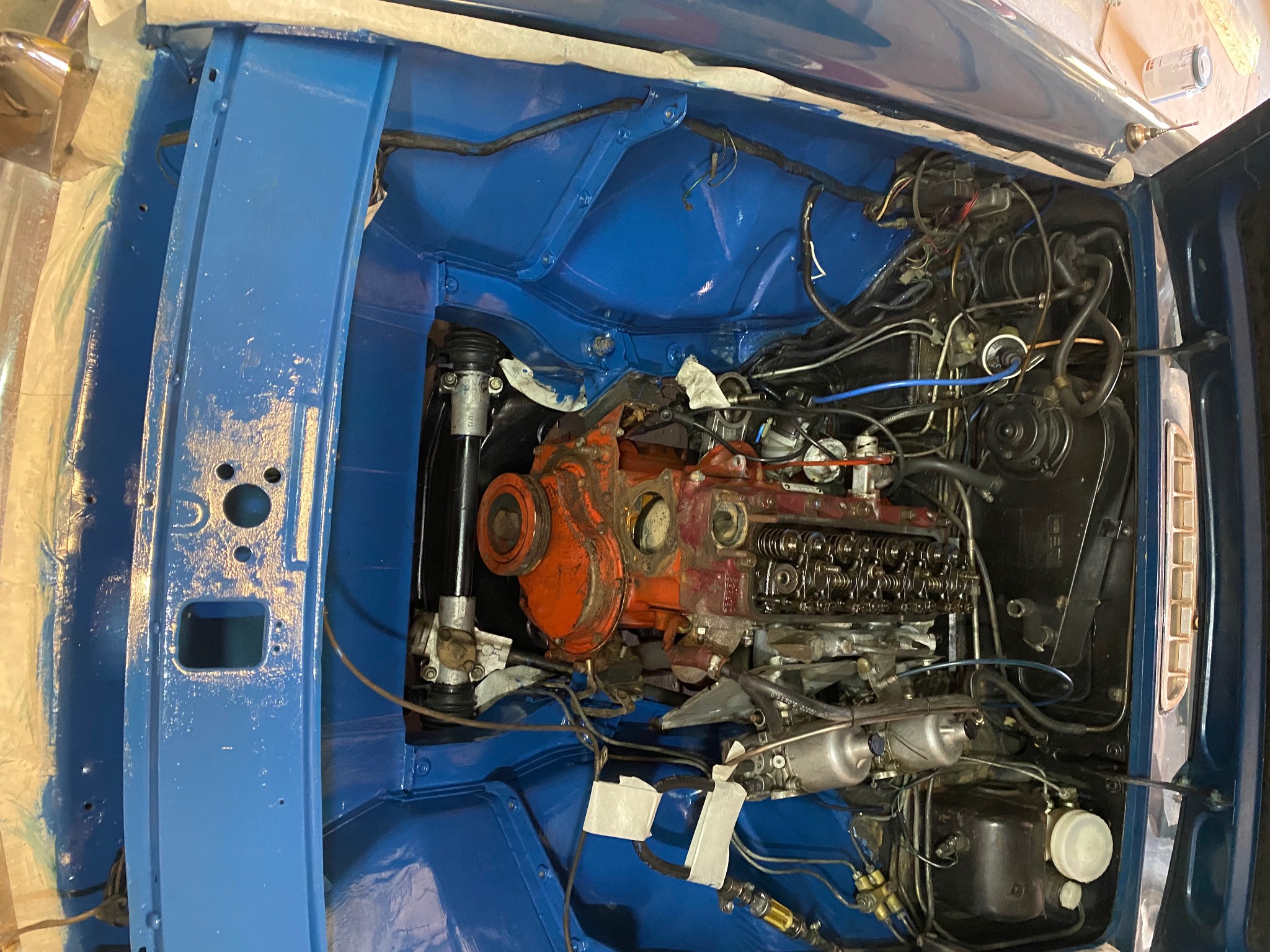

Pour aujourd’hui 1ere couche de peinture dans le compartiment moteur il manque une 2 eme couche, ce n’est pas parfait mais bien mieux qu’avant. Après Nous avons mis en place les tapis de coffre avec quelques pressions ce serait parfait.

la tige
il est surprenant que ce compteur soit muni de cette tige dépassante, en général sur cette tige est monté une rallonge courte.

je suis passé à travers ton info, un embout de pompe ferait l'affaire? je dois bien avoir ça dans le garage!!JMAU a écrit : 03 août 2024, 06:53 J'ai trouvé!!! (et testé!)

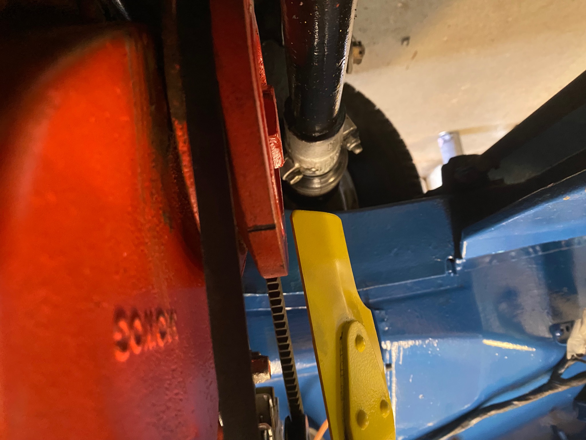

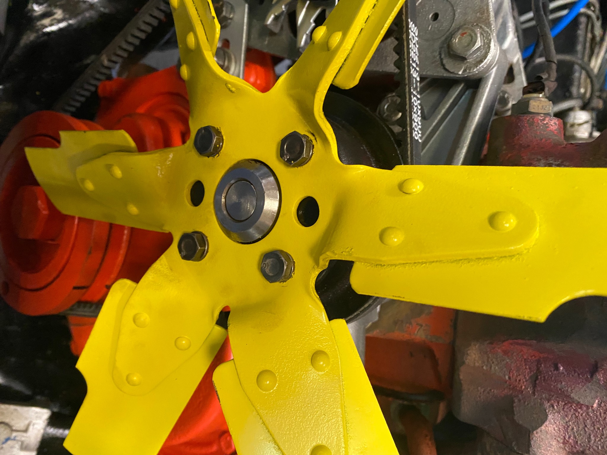

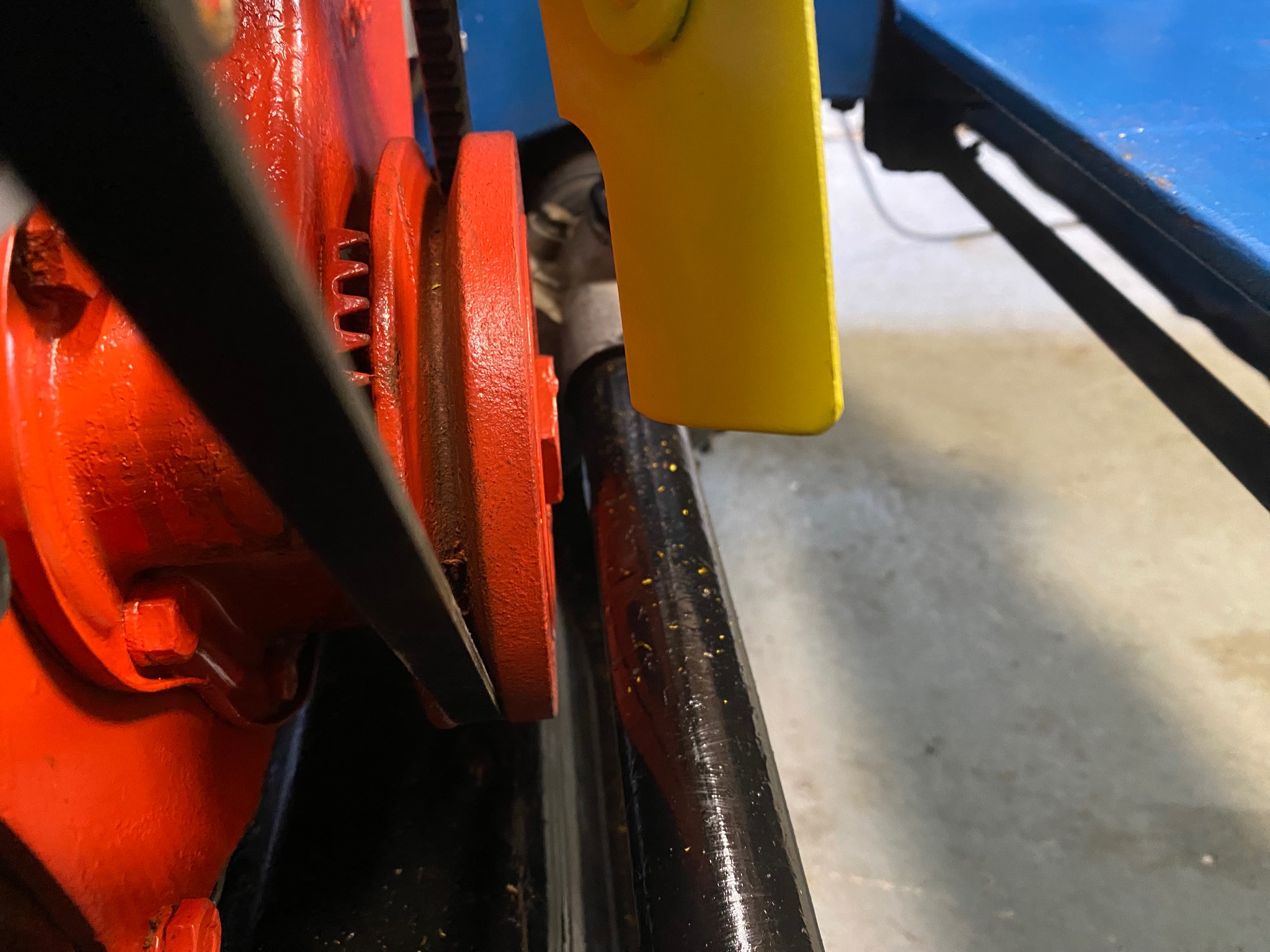

Ça a bien avancé aujourd’hui j’ai presque tout remonté, sauf le radiateur car j’ai un doute sur le sens de montage de l’hélice en cherchant sur le forum j’ai trouvé qu’il fallait la monter comme ça,
Mais les pales passent très près des poulie
Ma logique voudrait que je la monte comme ça
Qu’en pensez-vous ? Merci
Album MGLà, il est à l'envers.
As-tu la bonne pompe qui va avec la bonne poulie... ?Mais les pales passent très près des poulie
Ou le bon "spacer?
Modifié en dernier par JMAU le 08 août 2024, 19:22, modifié 1 fois.

C’est pas logique… ou pas à ma logique. Le découpage fait pile la dimension pour ne pas toucher la poulie… bon je redemonte et je remets dans le bon sens.

je l'ai remonté tel que c'était, sans spacer. je mesurerai la distance par rapport au radiateur.JMAU a écrit : 08 août 2024, 19:06As-tu la bonne pompe qui va avec la bonne poulie... ?Mais les pales passent très près des poulie

Le découpage permet justement qu'avoir le dégagement nécessaire pour ne pas que l'hélice touche le haut du support du radiateur en cas de freinage brusque (Moteur qui se déplace en avant).
Si tu veux en savoir plus :: http://www.mgb-stuff.org.uk/cf.htm#8
- Messages : 16330
Ce qui m'étonne, c'est qu'un ventilateur 6 pales (non échancrées...) a les pales déportées vers l'avant et, dans la bonne position, plus éloignées du bloc moteur que dans la mauvaise...
Au freinage, je veux bien que le moteur avance un peu vers le radiateur, (il est aussi retenu par la boite et sa traverse) mais il ne saute pas... et le ventilateur ne risque pas de toucher le haut (du support ?) du radiateur.

sur les catalogues des vendeurs, l'hélice est bien montée dans le sens mentionné dans le lien que vous m'avez partagé. je l'ai donc monté ainsi.
