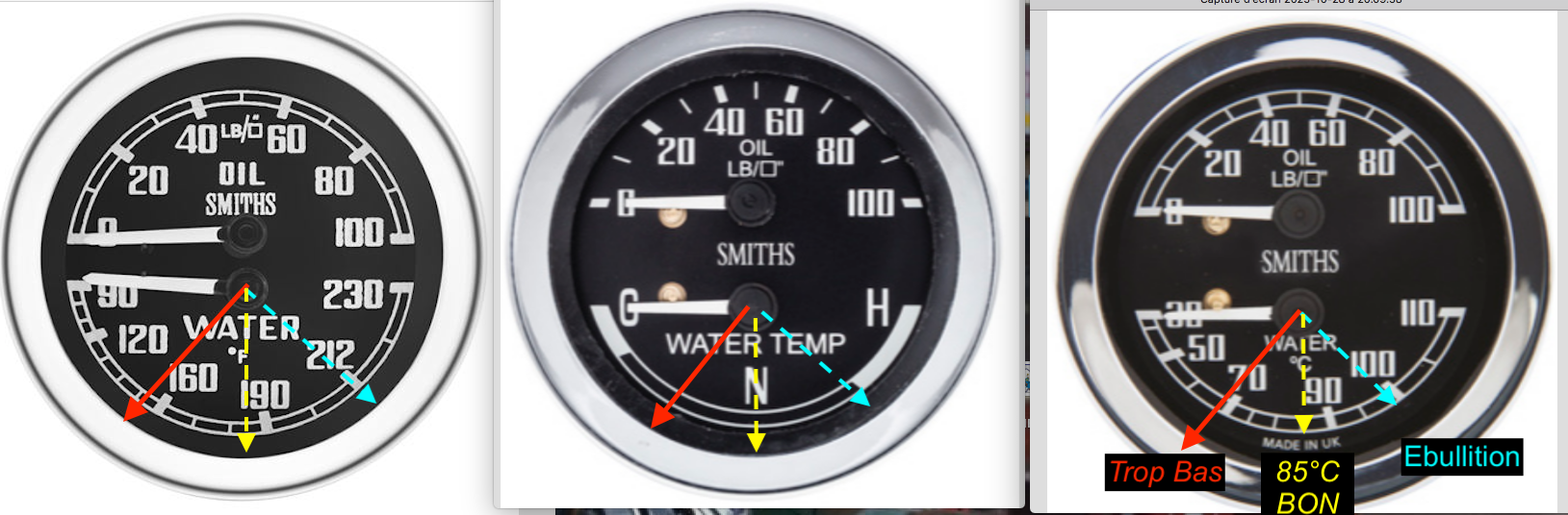

la dual gauge Smiths de ma mgb gt de 1972 a donc 53 ans, elle fonctionne parfaitement, température d’eau et pression d’huile, l’aiguille de température d’eau en fonctionnement normal se trouve environ 5 mm à gauche du N, lorsque il fait très, très chaud, disons 40°, par ici ça arrive, l’aiguille va jusque au N, jamais plus loin. à quelle température tout ça correspond, je n’en sais rien. au N mon ventilateur électrique déclenche, tout va bien …
disons que le dual gauge n’est pas réglable, pour le démonter il faut dessertir le bezel, et ensuite, bonne chance :-)

Non, celui-là n'est pas réglable.
Autres vues : Bonne chance pour le "réglage"...

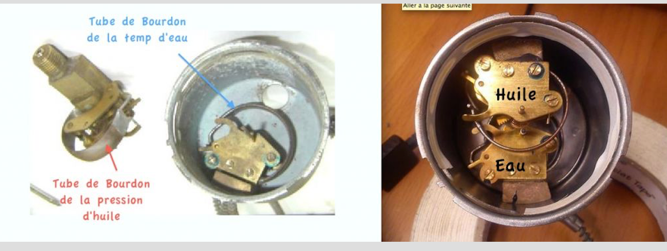

Vous pouvez légèrement réajuster la lecture (+/‐5%) en pinçant ou en écartant légèrement l’anneau du tube de Bourdon.
Mais ce n'est pas facile, j'en conviens.

Pince me, pince moi...
Reviens nous voir quand tu auras ouvert une Dual Gauge...
