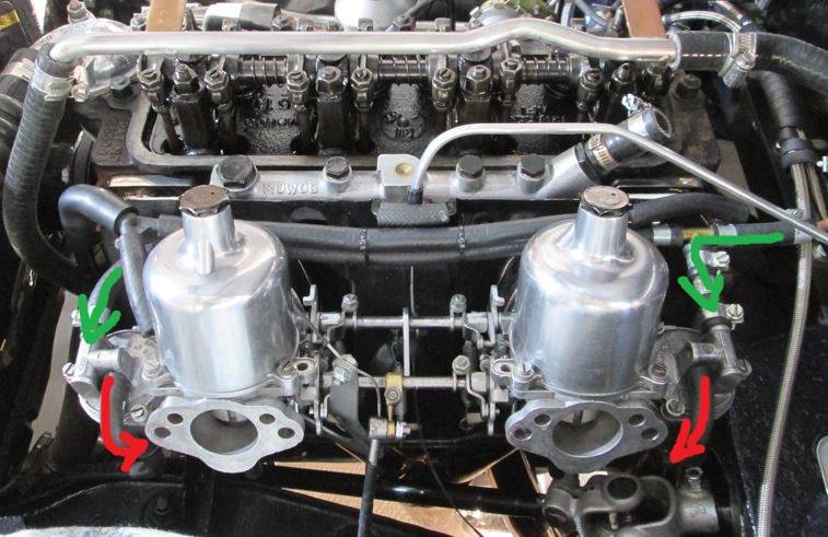

Messages : 2592
Re: Mon moteur ce coupe et repart
Si cela peut aider, voici mes cuves SU-HS4 de ma MGB. Franchement pour se tromper, faut faire des galipettes aux durites ... :suspect:
En vert l'arrivée essence, en rouge le trop plein.

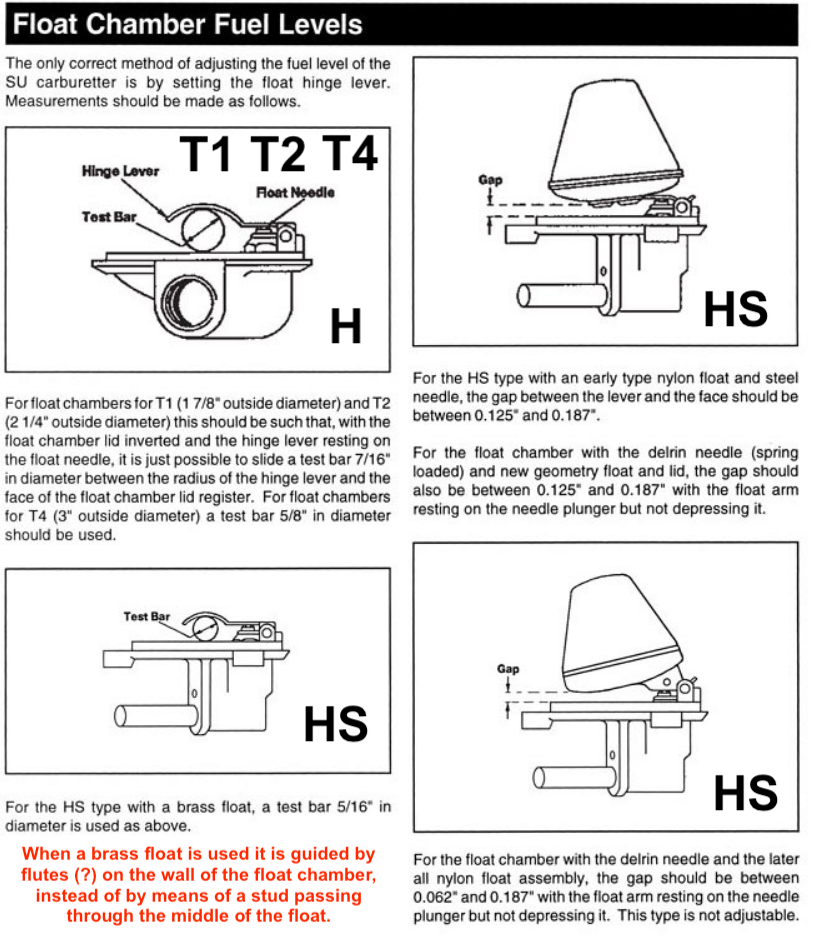

Messages : 4924
" La doc donne les réglages selon aiguille et flotteur "
La documentation usine ou même internet : https://sucarb.co.uk/technical/technica ... oat-height
T1 (1 7/8" OD) and T2 (2 1/4" OD) Float chambers. With the float chamber lid inverted and the hinge lever resting on the float needle, it should be possible to just slide a 7/16" diameter between the radius of the hinge lever and the face of the float chamber lid. See diagram.
T4 (3" OD). A 5/8" test bar should be used. Early HS carburetters with brass floats. A 5/16" test bar should be used.
HS carbs with the early nylon float and steel needle. The gap between the lever and the face of the lid should be between 0.125" and 0.187".
HS carbs with the later all nylon float and delrin type needle. The gap between the float and the lid face should be between 0.062" and 0.187" with the float resting on the needle but not depressing it. This type is non adjustable.
Les options 3 & 4 sont généralement installées sur HS4 MGB
Option 3, Couvercle de cuve inversé, flotteurs nylon et aiguille pointeau acier, écart couvercle flotteur juste posé sur l'aiguille :
0,125 " = 3,175 mm
0,187 " = 4,75 mm
Option 4, Couvercle de cuve inversé, flotteur nylon et aiguille pointeau delrin, écart couvercle flotteur juste posé sur l'aiguille :
0.062" = 1, 57 mm
0.187 " = 4,75 mm
Le type de flotteur - pointeau joue sur le réglage
early nylon float and steel needle flotteur nylon, patte réglable acier ( + pointeau acier )
later all nylon float flotteur tout nylon non réglable ( + pointeau Delrin )
Un pointeau acier marqué sur l'arête de contact du siège doit être remplacé et même parfois son siège.
Evidemment lire l'anglais est un plus indispensable ou l'utilisation des traducteurs.
Capture d’écran du 2025-10-11 09-45-35.png (72.59 Kio) Vu 897 fois
Capture d’écran du 2025-10-11 09-46-09.png (83.79 Kio) Vu 897 fois
Messages : 16301
Erreur : Le 3 options citées T1, T2 et T4 ne sont installées que sur des Type H (et HD...).
Flotteur en forme de "donut" et cuve avec axe central.
Capture d’écran 2025-10-11 à 13.42.52.png (277.25 Kio) Vu 877 fois
En image...
Capture d’écran 2025-10-11 à 13.47.14.png (471.04 Kio) Vu 856 fois
