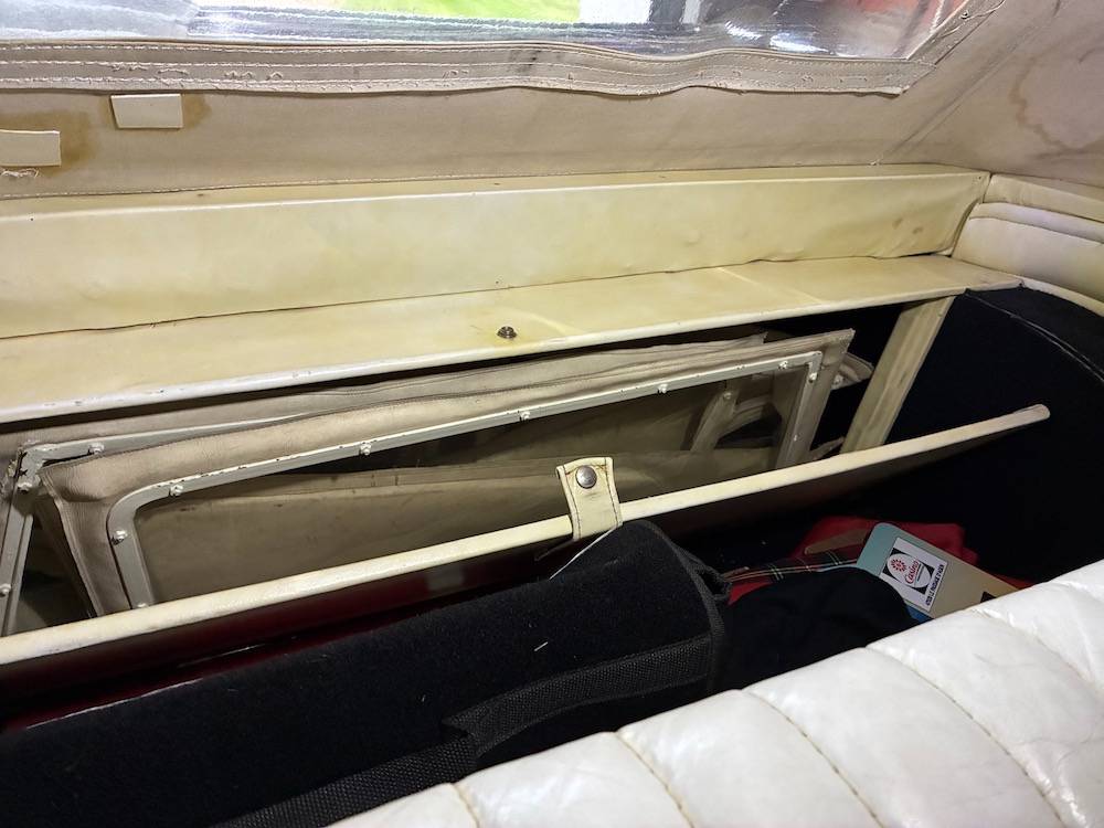

evidemment que ça ne rentre pas , ce n'est pas le schema de rangement pour la TD !
en aucun cas on ne peut les mettre à l'horizontale
et en plus tu les presentes mal dans le coffre de ta TD ;
regarde bien et regarde mieux ma photo du manuel D'ORIGINE TD , au milieu de la page 6 , du 6 octobre

tery47: Bonjour, c'est toujours difficile de se comprendre par claviers interposés, cela serait tellement plus simple de discuter devant la voiture (en buvant une bière...), vu la distance nous séparant nous ne pouvons pas bien sur faire autrement, dommage
Les croquis envoyés proviennent du livre Midget séries TD, voir photo jointe
J'ai mesuré le coffre: 53 cm en largeur, 56 cm en hauteur. Un panneau de porte mesure 65 cm en largeur, 54 cm en hauteur. Je mis prend peut être mal mais je ne vois pas comment faire ce rangement

salut Serge , je ne comprends pas tes photos en gros plan , à priori tu ne presentes pas les screen dans le bon sens ni dans le bon ordre ;
j'avoue que j'y ai passé un moment ...
Bref : le 1er screen a mettre dans le coffre c'est celui de l'arriere gauche , le N° 1 ; regarde bien le dessin , on presente le screen verticalement et
tourné de 1/4 de tour , avec les pattes vers l'avant de la voiture ( donc vers soi ) ;
le 2eme , l'arriere droit le N° 2 même principe , bien regarder le dessin
le 3eme , l'avant droit le N° 3 avec les pattes vers le bas et vers l'arriere de la voiture en repliant le volet (the flap)
le 4eme , l'avant gauche N° 4 même punition pattes vers le bas et vers l'arriere du vehicule , flap replié bien sûr ;
zoom sur le dessin , c'est éloquent ,
and don't forget :"the use of force is unnecessary"
pour les miens je force un peu mais les transparents ne frottent nul part .

tery47 Avec un peu de retard merci pour tes explications, je ferais un essai cette semaine

tery47: J'ai bien suivi tes instructions (encore merci), pour les fenêtres arrières pas de souci. Le problème c'est pour les fenêtres avant, elles sont plus grandes "69 cm" que le coffre "53 cm"... ou c'est moi qui ne comprends rien.

m'enfin Serge !
ça ne rentre pas entierement dans le coffre , c'est comme pour les fenetres arrieres :
là tou mets quattro fenetres :
apres tou refermes :
et boilà !

tery47: L'ancien propriétaire m'avait dit qu'il n'était pas arrivé a ranger les fenêtres. Du coup au début je me demandais si j'avais le même coffre que les autres, je cherchais bêtement a tout faire rentrer a l'intérieur......
Tu as raison il suffit de refermer la porte, merci pour les photos et toutes tes explications.
