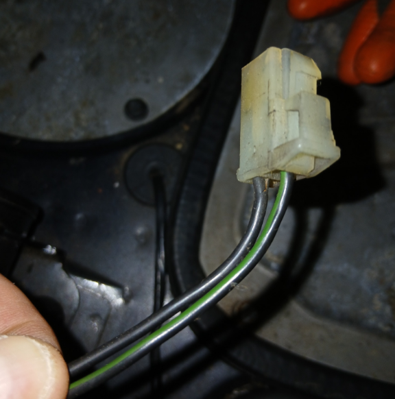

Bonjour, en bricolant sur ma F de 1997, j'ai repéré 2 fils avec leurs prises qui ne sont pas branchés.
Comme j'ai toujours des problèmes d'alarme et de SRS qui ne fonctionnent pas, je me demande ce que sont ces deux fils ?
Le premier se trouve dans le compartiment moteur, il sort de derrière le boitier électronique : 2 fils, un noir et un orange, fiche grise, en photos :
Le deuxième se trouve au niveau du capot moteur et à hauteur de la trappe d'accès au réservoir, 2 fils aussi : un noir et vert/noir, fiche blanche.
Quelqu'un a une idée de ce que c'est?
Merci d'avance
Modifié en dernier par vinc' le 12 oct. 2025, 15:04, modifié 2 fois.

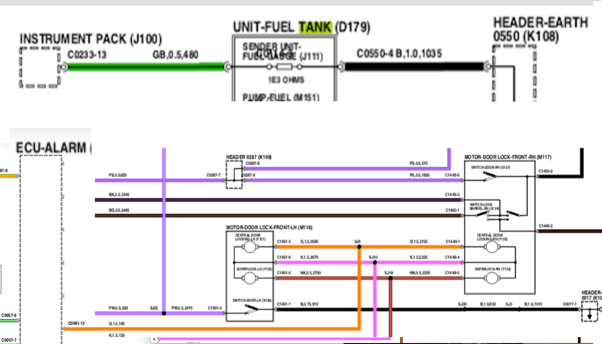

Le Orange : verrouillage centralisée des portes. De l'écu-alarm / les 2 portes (le fil des dédouble)
Le Vert -noir : Jauge essence / Sonde réservoir.

Pas d'autre vert-noir (sur un connecteur 4 broches, c'est exact).
Capture d’écran 2025-10-04 à 18.46.01.png (213.61 Kio) Vu 1101 fois

le premier ... le noir + noir/liseré vert, c'est le précâblage du dégivrage du hard-top.
Pour l'autre je vais regarder, mais le couleur semble être noir+jaune/liseré noir. Il faudrait une bonne lampe de poche led blanche pour être bien sûr des couleurs.

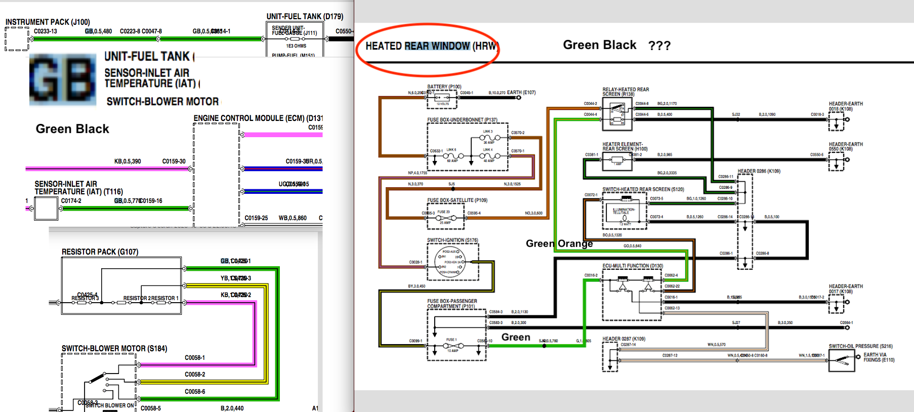

3 fils vert-noir maizs pas du côté du hardtop (source : MGF up to 2001 MY Electrical Circuit Diagrams - Eng)
vert noir.png (461.2 Kio) Vu 1005 fois

Fil noir + fil noir à liseré vert (et non pas vert à liseré noir )
et là :
En ligne
Messages : 16307
Re: 2 prises non branchées : qu'est ce c'est?
vinc' a écrit : 04 oct. 2025, 15:02 un noir et vert/noir, fiche blanche.
Capture d’écran 2025-10-06 à 18.09.45.png (463.91 Kio) Vu 945 fois
vert-noir ou noir-vert?

Pour le fil côté capot moteur c'est bien noir liseré vert, et c'est bien le fil pour le dégivrage de vitre, merci !
