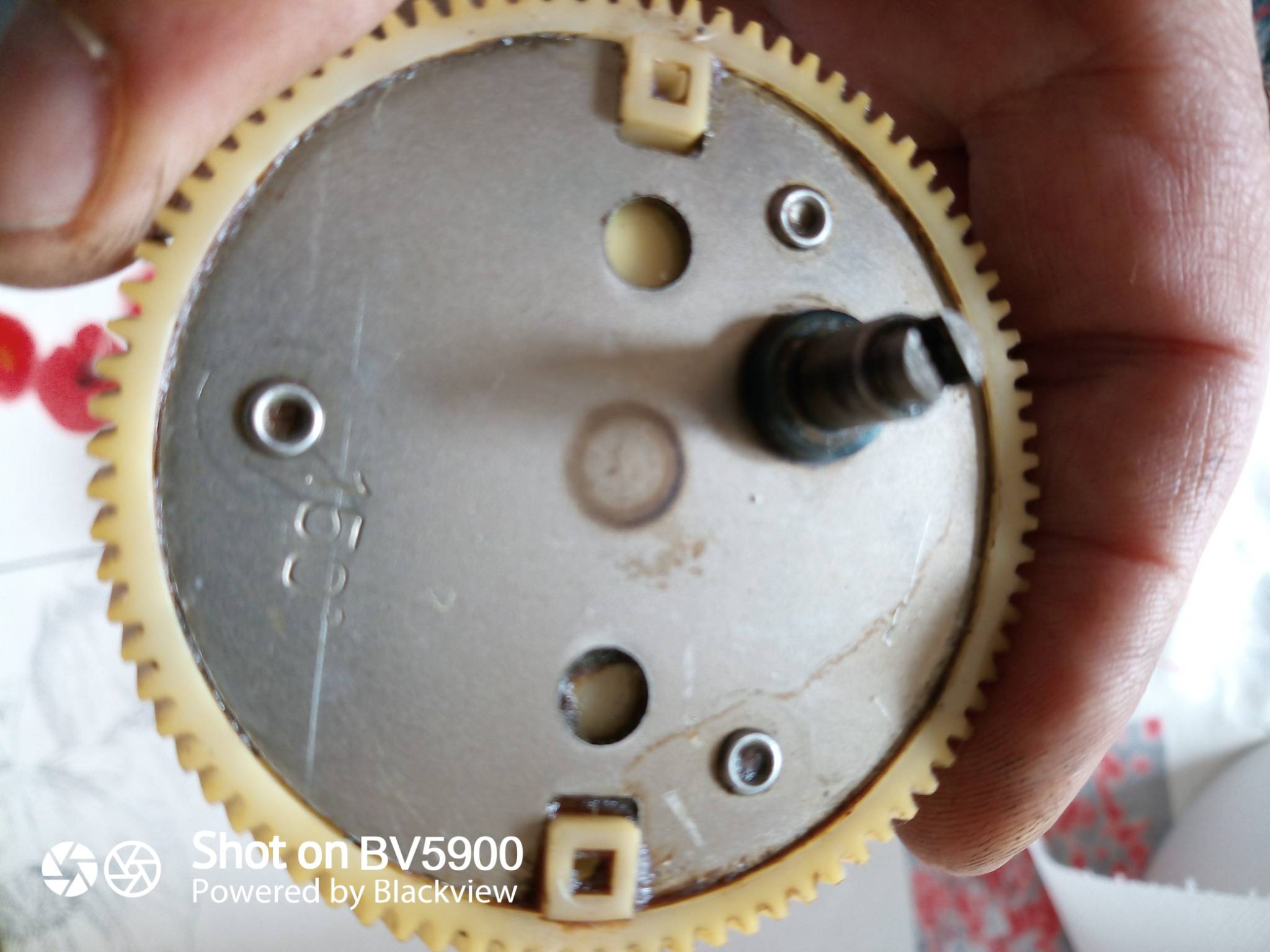

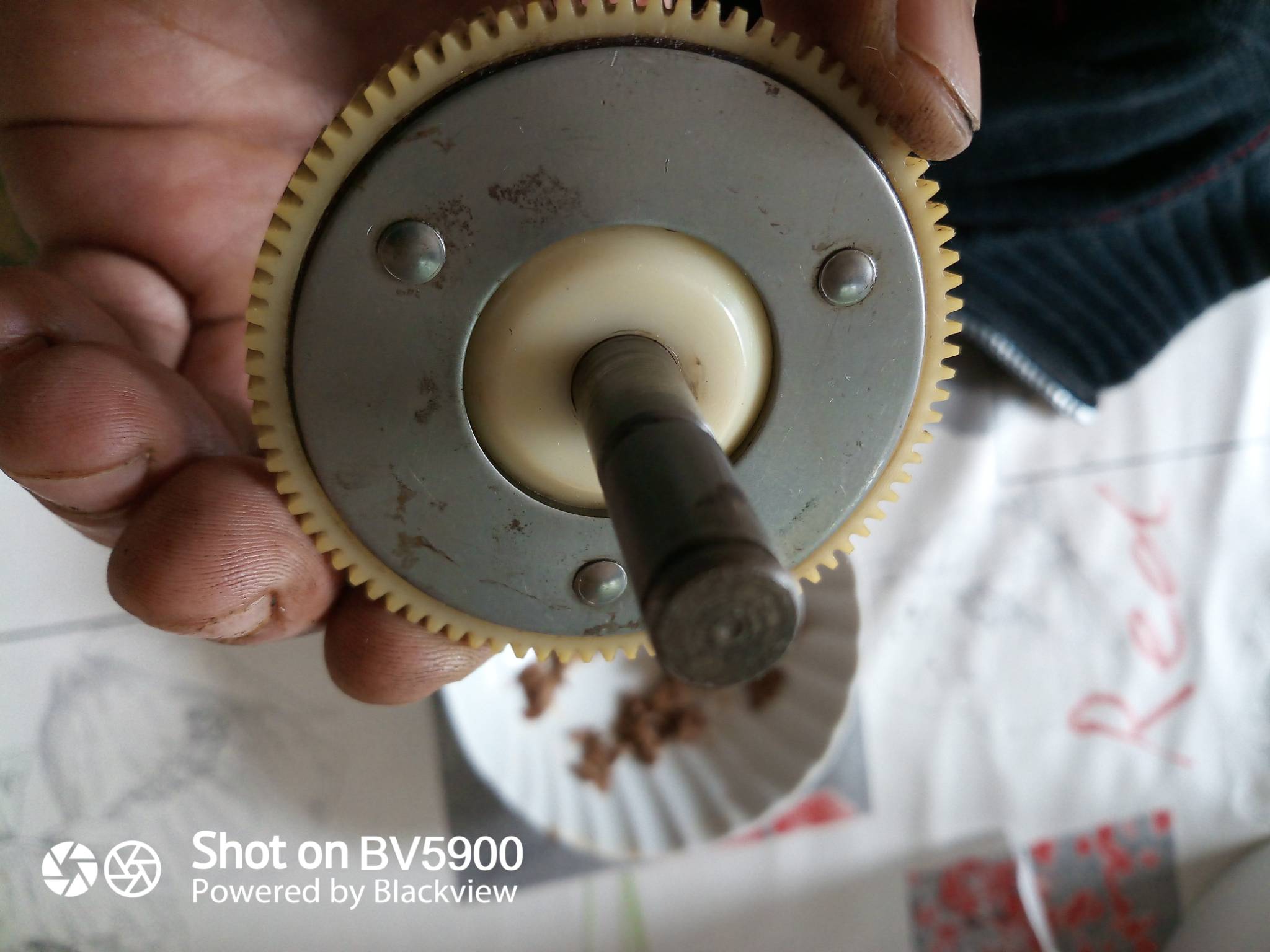

Bonjour, je cherche un pignon moteur essuie glace, angle entre 100° et 120°, monté sur un moteur d'essuie glace LUCAS DR3A. Ma MGB 63 s'est retrouvé avec un pignon de 150°, avant que je ne l achete en 90. Le pignon 150° se trouvait sur Triumph TR4A, midget, Morris minor, etc... Je peux aussi ECHANGER, si vous cherchez un pignon à 150° . Photo du pignon, (qui fait environ 7 cm de diametre), avec le systeme de lamelle cuivre pour mettre les essuie glace en position de repos. Si vous avez une adresse pour acheter ça en occasion, à prix raisonnable, je suis preneur.

Merci Jmau, mais le lien de l'engrenage ne convient pas, c'est pour un Lucas 14W . Il y a un renflement plastique sous le dessous, qui appuie sur un teton pour mettre les essuie glaces en position repos. Je n'ai pas ce teton, j'ai un systeme avec une lamelle cuivre qui se fixe sur l'axe. Et le diametre ne correspond pas.
J'ai aussi pensé à ta solution, me rapprocher du centre, la precision n'a pas grande importance pour moi, je cherche un debattement compris entre 100 et 120 degré. Cependant, je n'ai pas de poste à souder point par point, j'ai un poste a souder classique, je pense que c'est trop puissant et risque de deteriorer/deformer cette petite piece rare. A moins que je prepare le trou, et que quelqu un ici puisse me faire une petite soudure , et boucher le trou precedent ? Mais il faut que le teton à souder soit bien perpendiculaire à la surface de l engrenage, c'est delicat.

Re: pignon moteur essuie glace
J'ai pris un exemple au hasard...ne convient pas
avec "MGB LUCAS DR3A wiper motor 120° gear" (sur "image"/plus rapide) tu devrais trouver.
