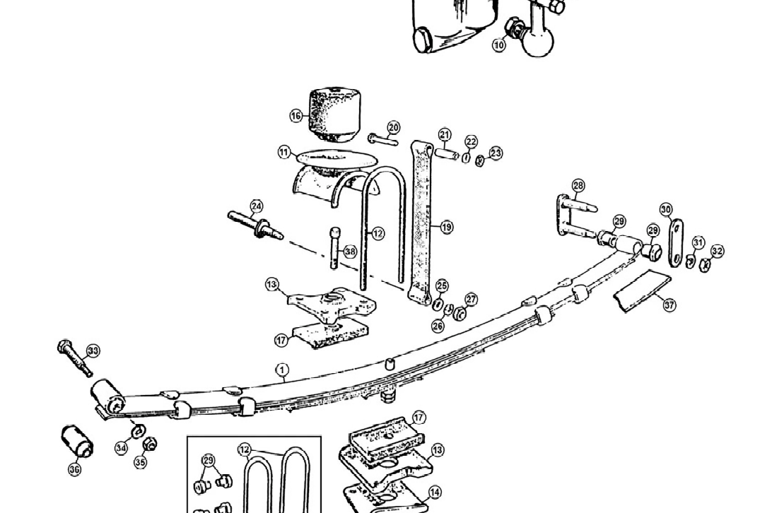

J'ai décidé de changer les lames et ai acheté les silenblocs en polyuréthane....par contre, otez-moi d'un doute, il ya 8 silentblocs. Estbce qu'ils se montent à l'av et ar des lames ? Au niveau des jumelles, il y en a aussi !! Que faire ????

il y a 5 silentblocs par côté : 1 à l'avant (pièce 36) et 4 à l'arrière sur la jumelle (pièce 29)
prendre les bleus en PU est une bonne idée

Si il n'y en a que 8 paliers dans le kit, il est possible que ça tienne compte du fait que le palier 36 est déjà livré monté avec les lames (sur les miennes c'etait le cas mais en "caoutchouc")

A l'avant (rear spring eye): 1 silent-bock en 1 seul morceau. (1 x 36)
A l'arrière (rear spring shacke) : 1 silent-block en 2 morceaux sur chaque axe de la jumelle = 4 1/2.... (4 x 29)

Autant pour moi, effectivement, ce n'est pas le même diamètre à l'avant des lames. Merci.
