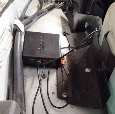

j'ai placé un boitier électronique Eloise sur ma Volvo, en cas de panne, on reconnecte le montage ordinaire facilement
https://www.amazon.fr/gp/product/B0DR2F ... WLHQ&psc=1
est-ce fiable?
par contre j'ai vu cela sue amazon:https://www.amazon.fr/gp/product/B0DR2F ... WLHQ&psc=1
est-ce fiable?
Re: la meme panne que d'autres!!
fiable
que dire, un allumeur électronique complet à 73€ …
provenance asiatique ?. leur descriptif est bourré d’erreurs …
