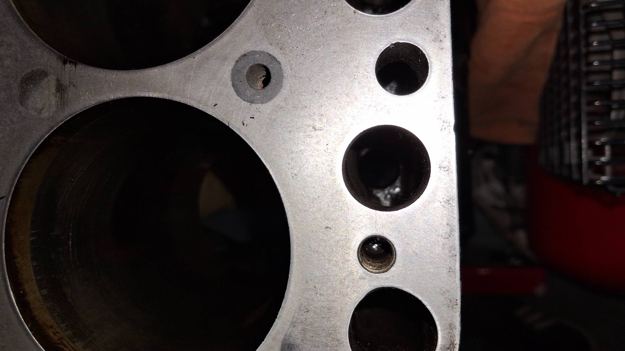

Ben rien a faire. Il ne veut pas sortir avec des méthodes douces (rilsan,aimant, graisse)
Il sort au max dans la position de la photo puis il se bloque.
Je pense que je vais le laisser dans l’immediat.

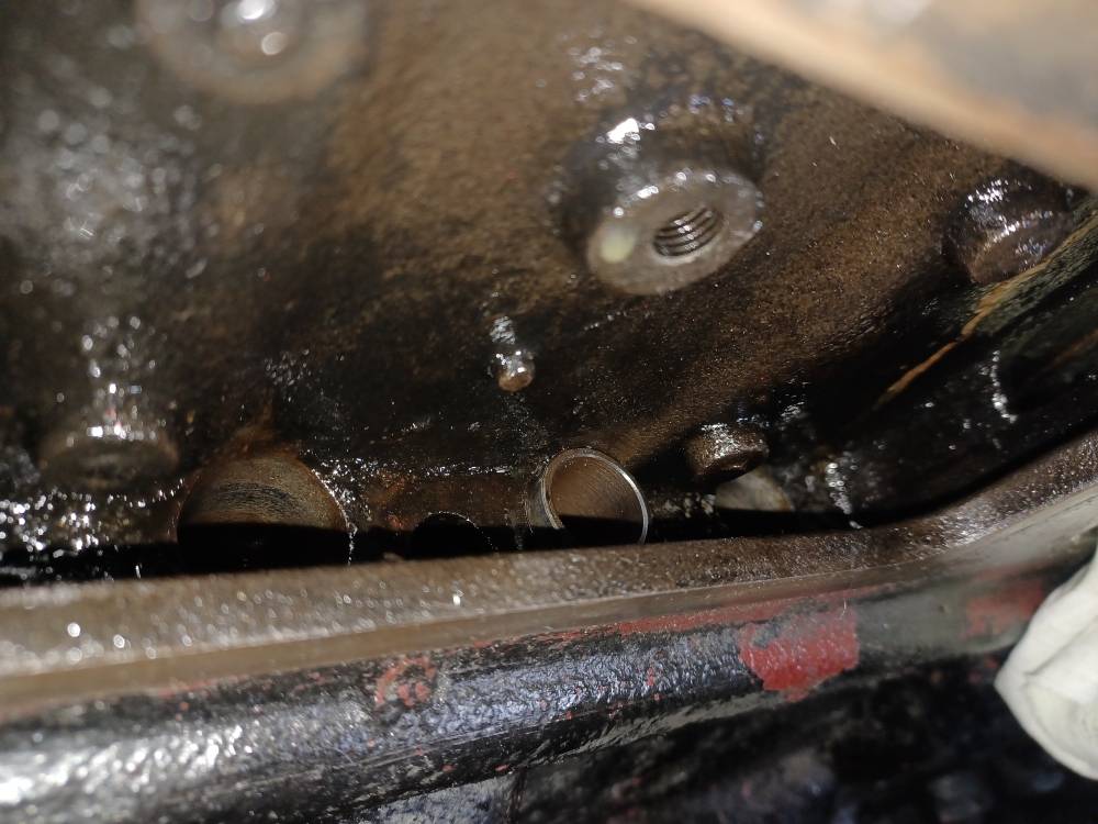

Re: Problème pour sortir les poussoirs
Une fois la distri démontée tu peux accéder aux poussoirs par le bas moteur. Mais, il te faudra aussi retirer l'allumeur pour tirer l AAC et recaler la distri. Je ne changerai pas 7 poussoirs en laissant le 8eme qui coince. Il y a risque élevé quand même.

déposer la pompe à huile... (et ipso facto le carter...)il te faudra aussi
