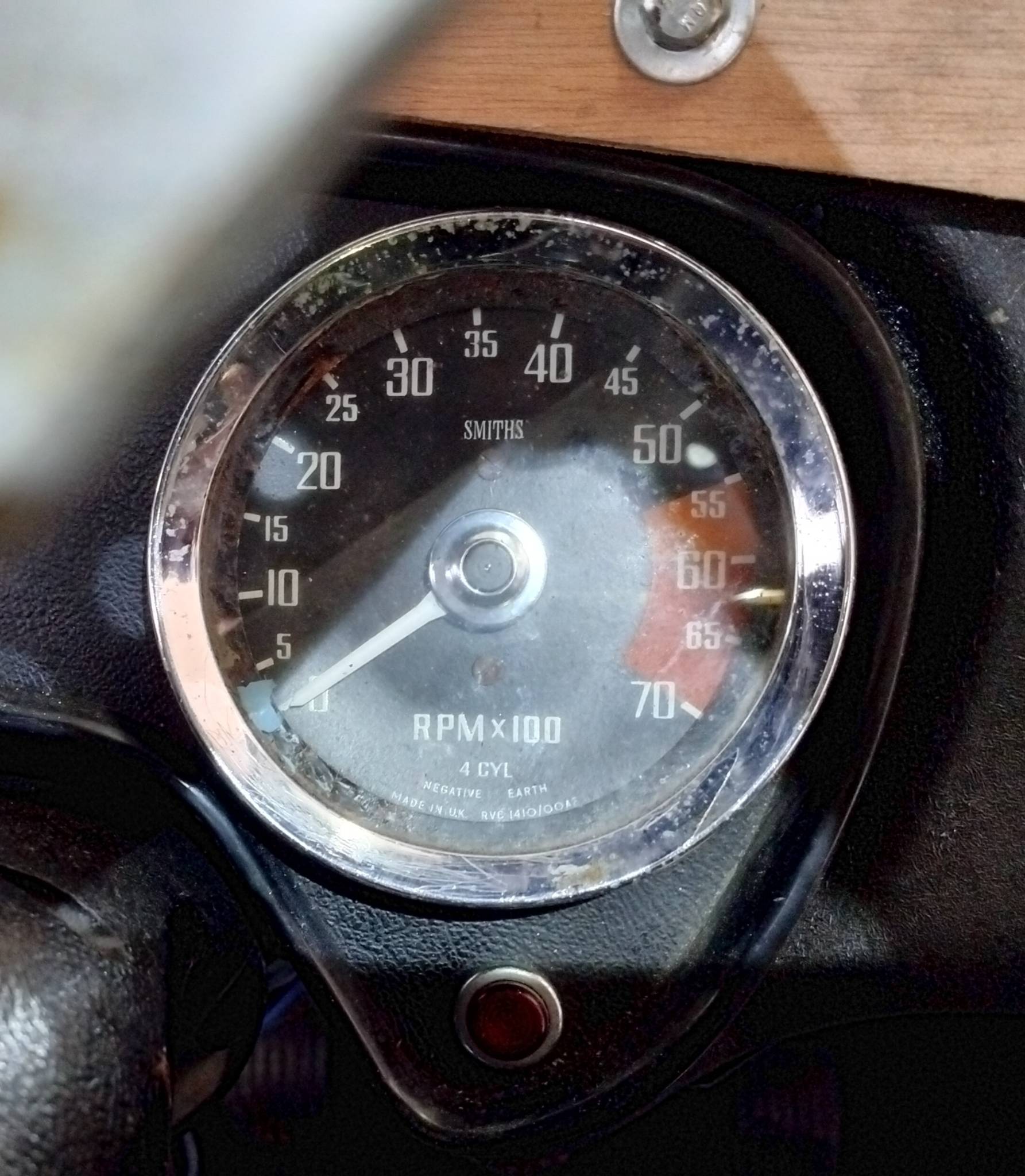

Bonjour à tous.
Je continue sur ma MG B cabriolet RH de 1976 .
Le compte tours n'a pas l'air de fonctionner.
Pas de problème pour le déposer mais après ? Que dois je vérifier ?
Merci de vos avis.

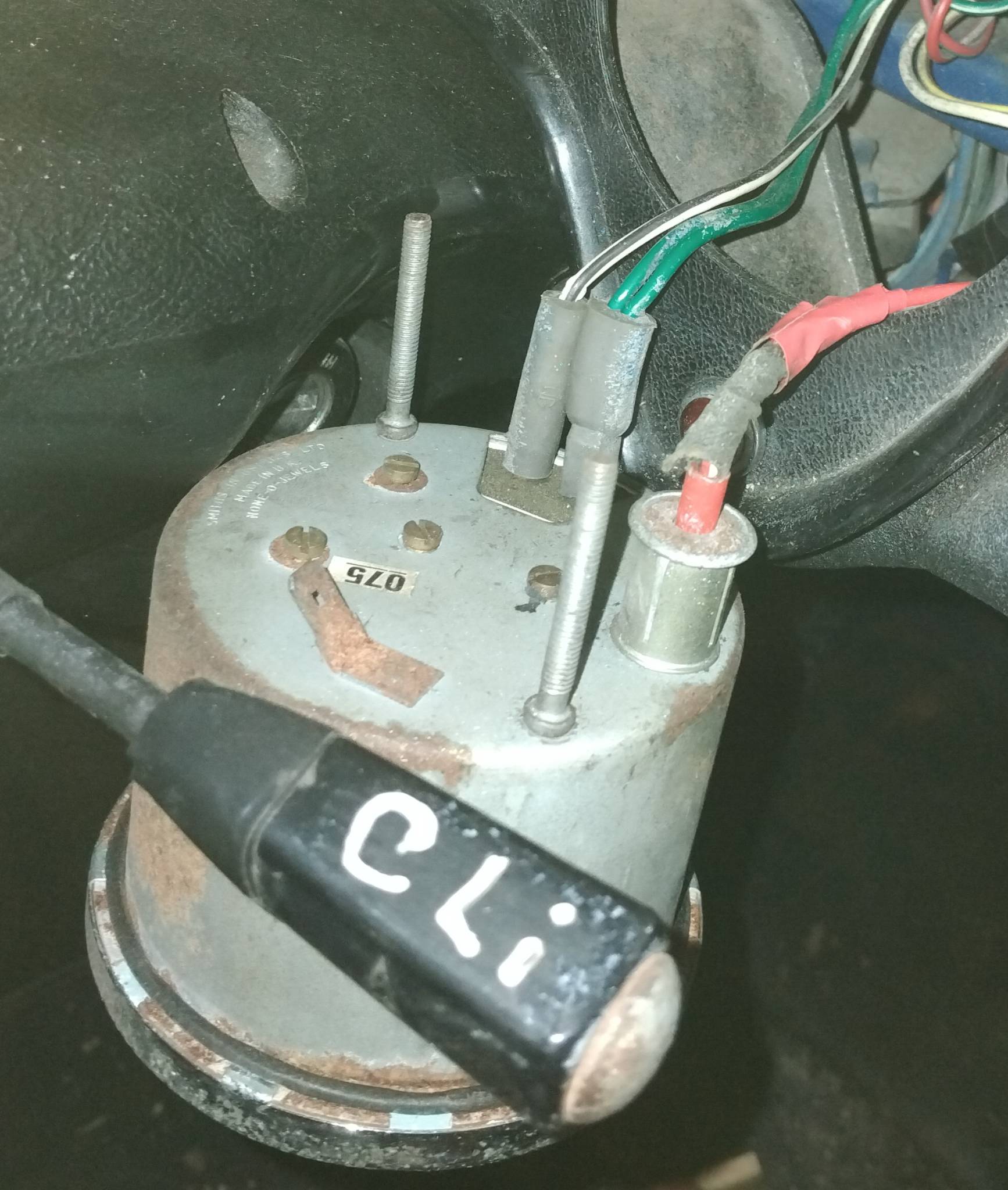

Le rouge est la loupiote d'éclairage.
le vert a l'air d'être la masse.
Mais le blanc-noir ? Fil d'impulsions ? Je le retrouve sur la bobine HT.
Je peux aller plus loin dans le démontage sans risques de casse ? ( 4 minuscules vis qui ont l'air de tenir une platine à l'intérieur).
Modifié en dernier par snapepe le 03 févr. 2025, 17:43, modifié 1 fois.
Messages : 16083
Re: Compte tours HS ?
1,5 sur 3...
Le vert : + 12 volts
La masse : c'est la cosse rouillée.
Noir Blanc : impulsion de la bobine (-).
3 vis seulement pour sortir le mécanisme du boitier (pas celle du milieu).
Déposer la vitre d'abord (tourner la "lunette/"bezel" pour la libérer)
Modifié en dernier par JMAU le 03 févr. 2025, 18:03, modifié 2 fois.

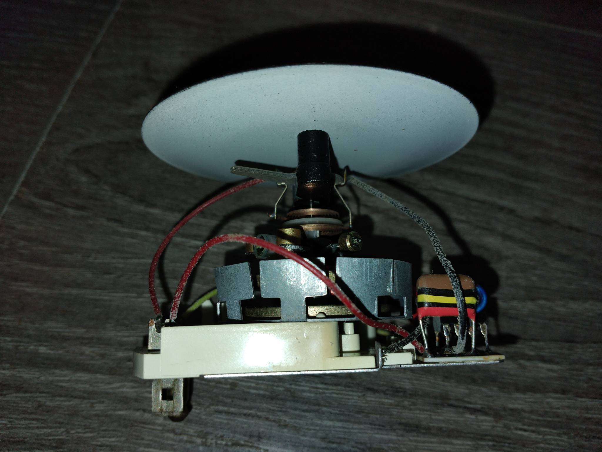

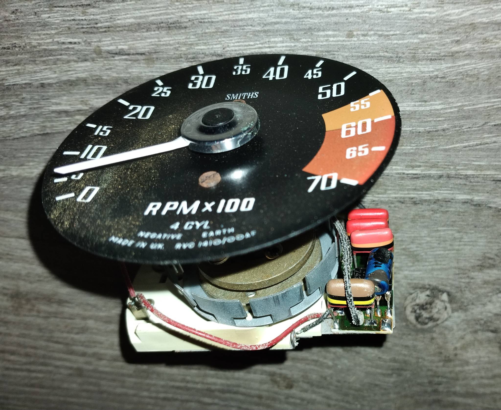

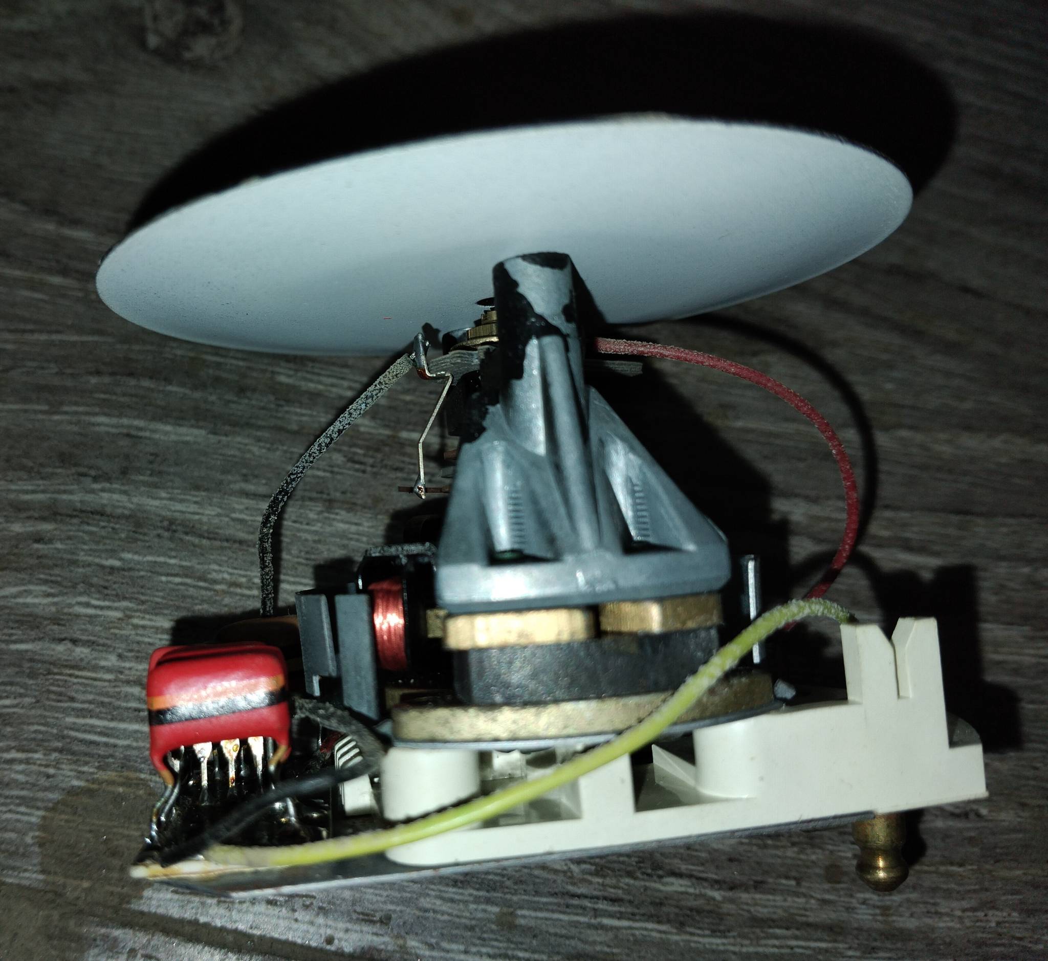

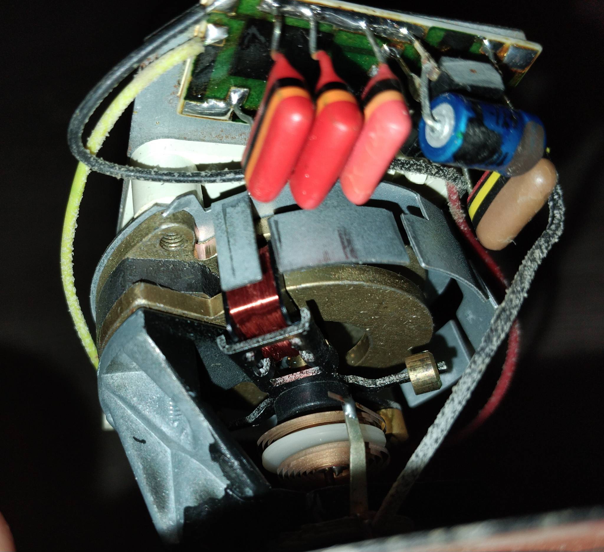

En passant j'ai ouvert le compte tours.
ça a l'air nickel là dedans ( je fais un peu d'électronique).
Espérons que ça soit juste un défaut de 12v sur ce fil vert.

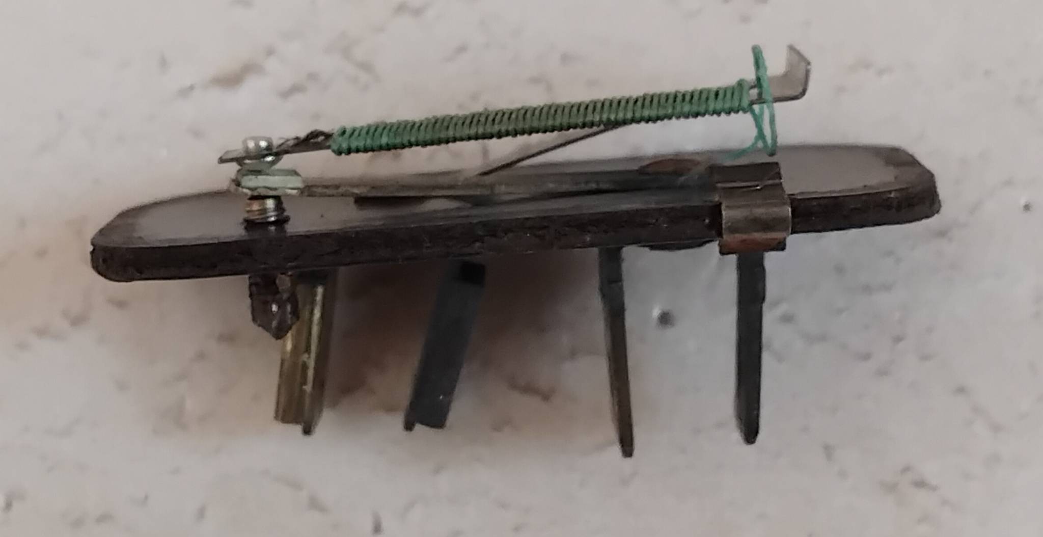

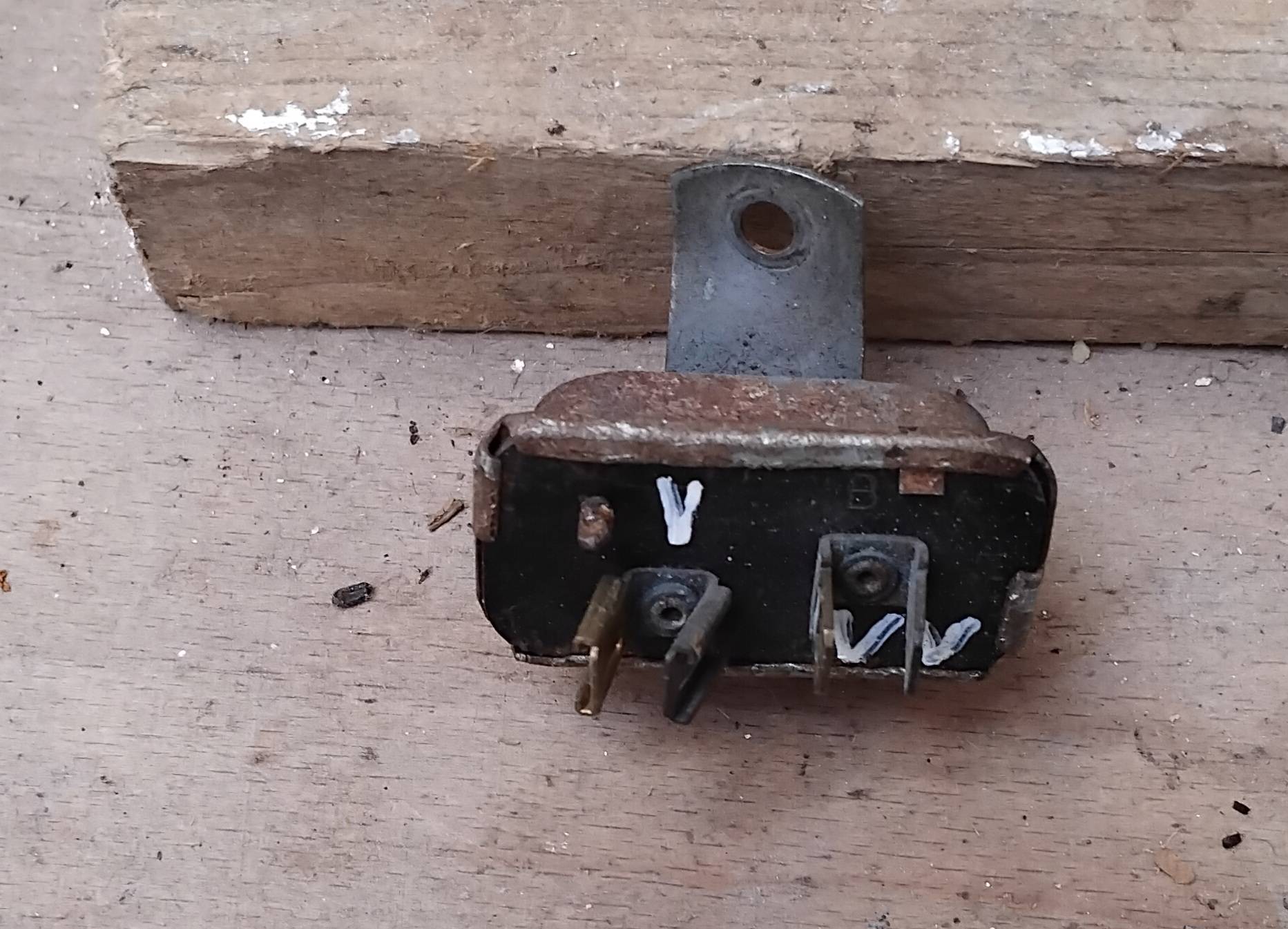

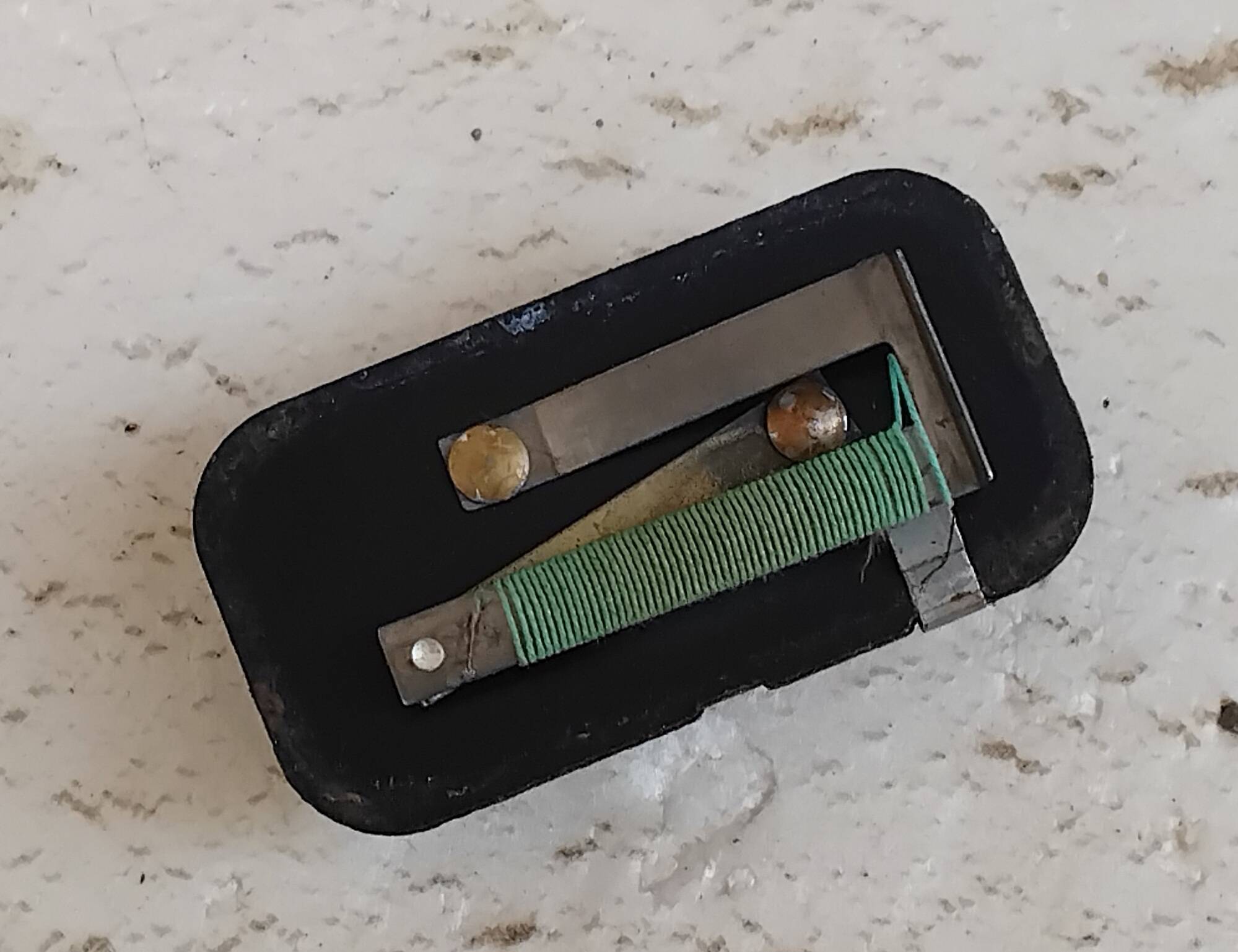

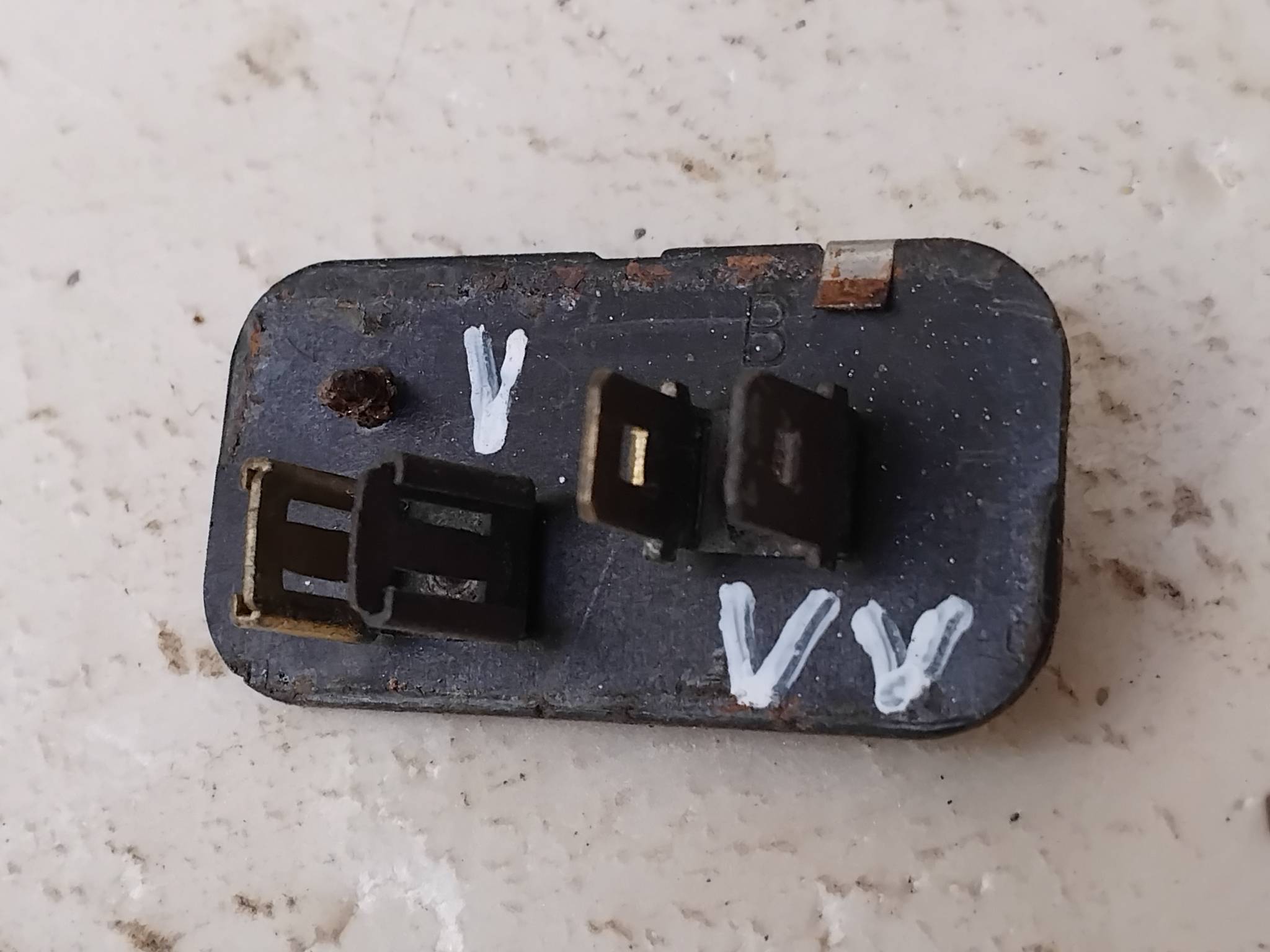

Je me suis occupé du stabilisateur de voltage.
J'avais 12,41 v à l'entrée et pareil en sortie.
Je l'ai ouvert.
Il était très propre mais obsolète..
Le bilame n'est électriquement pas très adapté pour ce genre de régulation
Peut-être va t il falloir que j'en montes un électronique avec un 7810.

Messages : 20773
adapté
il faut le reconnaître c’est antédiluvien :-), celui qui équipe ma bagnole a cinquante deux ans, ma foi, il fonctionne.
Messages : 16083
Normalement
c'est 12,41 v à l'entrée en continu...
0v 1t/6
et 12,41v à la sortie 5t/6.... moyenne 10 volts...
