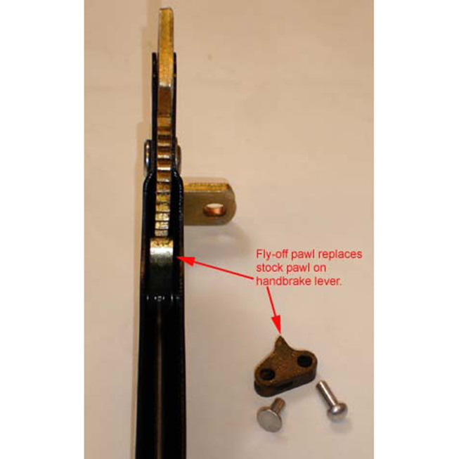

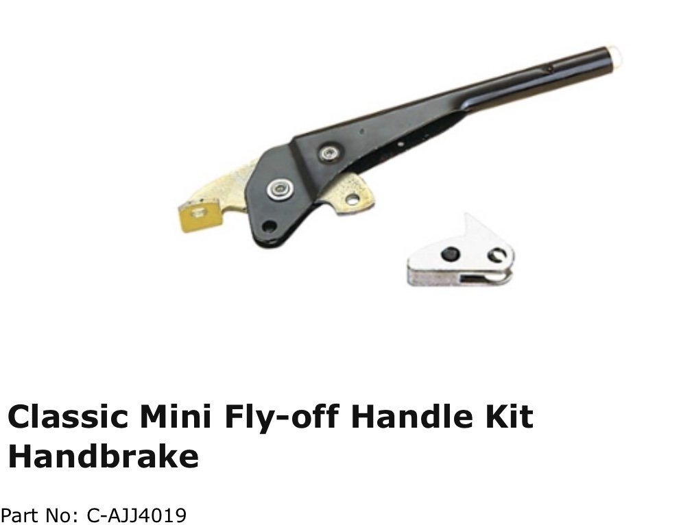

au titre de l’information, pour les ceusses qui avec leur Mini Classic pratiquent la conduite scandinave il existe un kit pour modifier le frein à main.
Messages : 4796
Re: Frein à main mg td
saby a écrit : 30 janv. 2025, 12:37 au titre de l’information, pour les ceusses qui avec leur Mini Classic pratiquent la conduite scandinave il existe un kit pour modifier le frein à main.
Difficile à instaler
Mais d'où vient-elle cette pièce ?
Messages : 20767
d’où
en vente chez les spécialistes Mini , sur eBay aussi.
