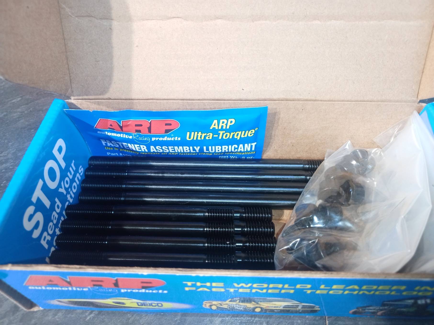

Salut,
La livraison Top du jour : Les goujons sont arrivés, cela fait plaisir.
Bien avant la date annoncée.
Maintenant que j'ai les pièces, il me manque la méthode ... et pas mal de question.
1 - Faut il mettre de la colle de fixation sur le bloc lors du montage des goujons ?
2 - Faut il serrer les goujons avec la même force que le vis ?
3 - Il me semble avoir compris qu'il fallait avoir un bloc chaud, comment procéder vous pour le faire chauffer ?
Bien sur, toutes indications ou précisions pour le montage sera pris avec grand plaisir.

Ok, merci pour toutes ces infos.
Enfin toujours des questions, peu être que je m'en pose de trop ...
Il y a effectivement de la graisse de fournis dans le kit, et des rondelles aussi.
- Pour les rondelles je comprends, cela ne m'étonne pas.
- Pour la graisse, cela me fait bizarre de mettre de la graisse sur des écrous, dont je ne veut pas qu'il bouge ...
Je ne suis pas contre, dans le sens ou cela limite la corrosion. Graisse sur le filetage haut et bas ?

Voici les instructions d'installation officielle : https://tech.arp-bolts.com/instructions/206-4202.pdf
D'après ce que j'ai vu, il faut mettre un peu de loctite et serrer le goujon à la main jusqu'au blocage. Si tu sers trop, tu ne pourra plus l'enlever et tu risque d'abimer les filets dans le bloc.
La graisse c'est que pour la partie haute du goujon (Celle où tu va serrer les écrous).
Moi aussi j'ai tendance à me poser trop de questions, mais au moins on sait qu'a la fin le travail sera bien fait

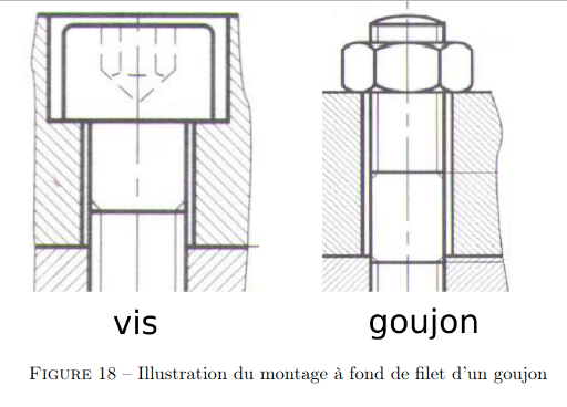

Re: [Yoko] MG B GT Year : 1974 - mayonnaise dans le cache culbuteur
Un goujon sur des filetages propres se bloque sur le fond du filetage à la main +1/4 _-1/8 de tour sur le dernier filet non terminé, très simplement.

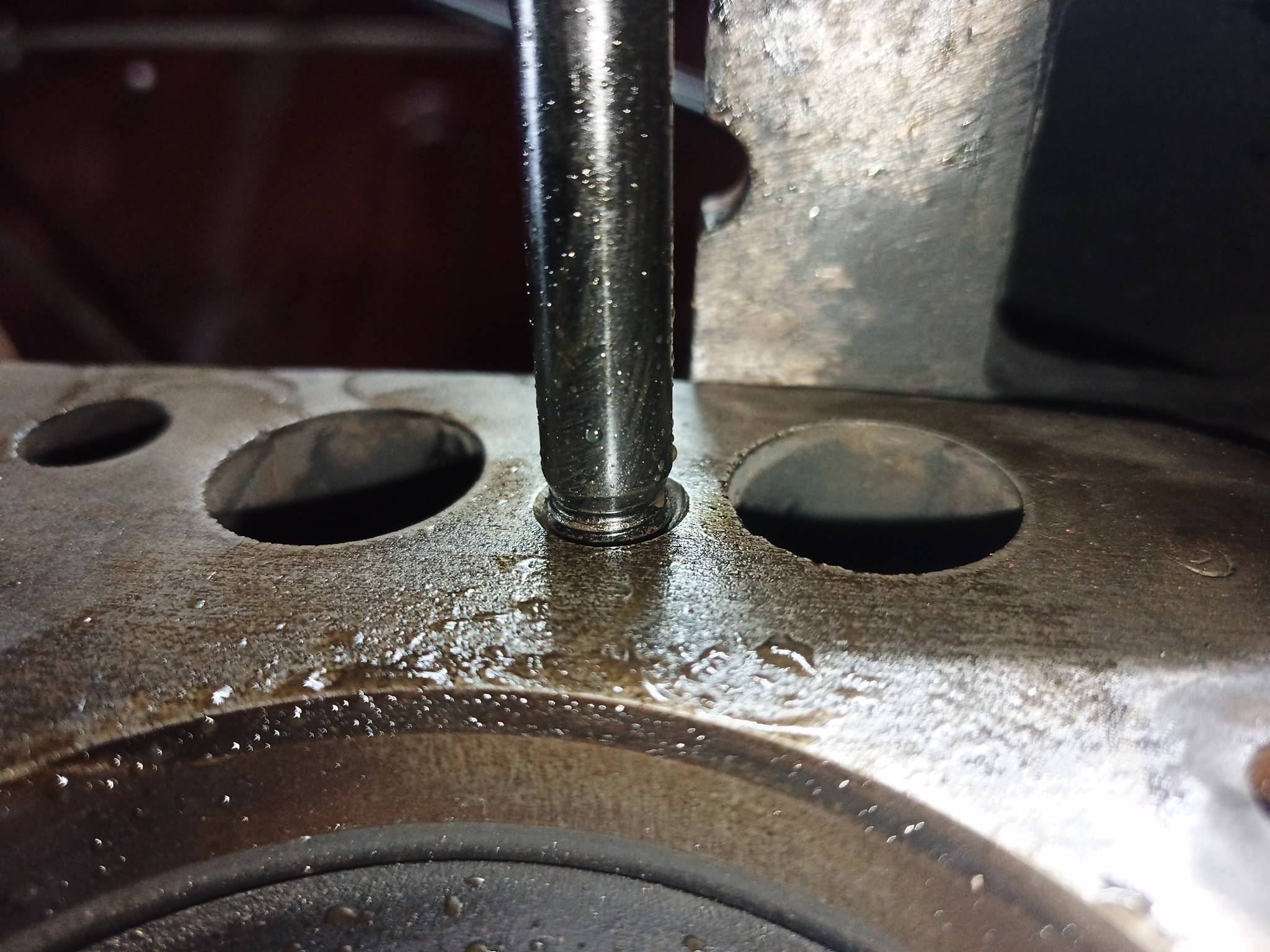

Salut,
Je suis sur le remontage de la culasse.
Et je vois un soucis.
Les goujons du côté échappement ne vont pas jusqu'au bord du bloc : En comparaison avec les précédents il y a effectivement une différence de longueur.
Question, si les ajuster en longueur cela ne gêne en rien l'efficacité des goujons !!!

- Messages : 16357
Est-ce que fond du taraudage a été nettoyé (re-taraudage léger ? )
Après mesure et comparaison.
Les autres goujons avait un filetage plus court
Et la profondeur des fixations et plus courte que la taille du filetage des nouveaux goujons.
- Messages : 806
Tu as un pied à coulisse pour mesure la profondeur des trous dans le bloc ?
- Messages : 16357
> 25 mmla profondeur des trous dans le bloc
De l'amorce du filetage à l'extrémité du goujon : 22 mm ; à la main, le filetage doit disparaitre dans le bloc.
" Les goujons du côté échappement ne vont pas jusqu'au bord du bloc : "
Le schéma de montage indique tout ce qu'il faut prendre en compte, à savoir : la longueur filetée goujon < longueur filetée du trou taraudé sinon pont de blocage.
" Les autres goujons avait un filetage plus court "
Au prix où vous les avez achetés, vous les renvoyez sans y toucher.

Il y a une différence de 3mm de filetage, entre les goujons fournis et ceux présents sur le moteur.
De plus, celui du fond a un trou moins profond de 2mm par rapport au autres...
J'ai envoyé un mail au magasin.
J'attends leur retour.

Un retour de BPSRacing, le magasin ou j'ai acheter les kit de goujons.
Il me renvoie un autre kit, et je devrais leur renvoyé l'autre en retour.
Je leur ai données les mesures, et envoyées des photos des anciens goujons.
Pour bien montré la différence.
Je verrais bien avec le nouveau kit si cela convient mieux.
un autre kit
sauf erreur d’usinage chez ARP, et il y a fort peu de chance, il serait étonnant que le nouveau kit ne soit pas identique au précédent. il s’agirait plutôt d’un défaut d’usinage du bloc chez MG, à l’époque …
en ce qui me concerne, personnellement, j’aurais coupé le filetage à la bonne longueur …
un exemple de réponse de fournisseur :
« Quelqu'un connaît-il la bonne longueur des goujons de culasse sur un moteur MGB 18 V de 1973 ?
Ceux que j'ai retirés de mon moteur mesuraient 4,5 pouces, j'ai donc commandé un jeu de goujons de 4,5 pouces chez Moss (ils les ont annoncés comme des 4,5 pouces, mais quand ils sont arrivés, ils ne mesuraient que 4 et 3/8 pouces). J'ai appelé Moss et ils m'ont dit que c'était correct, que tous leurs goujons pour mon modèle mesuraient 4 et 3/8".
Lorsque j'ai monté la culasse il n'y avait pas assez de filetage disponible pour visser complètement l'écrou. Moss m'a dit que ce serait bien que je ne visse le goujon que d’une longueur égale au diamètre du goujon. » …
