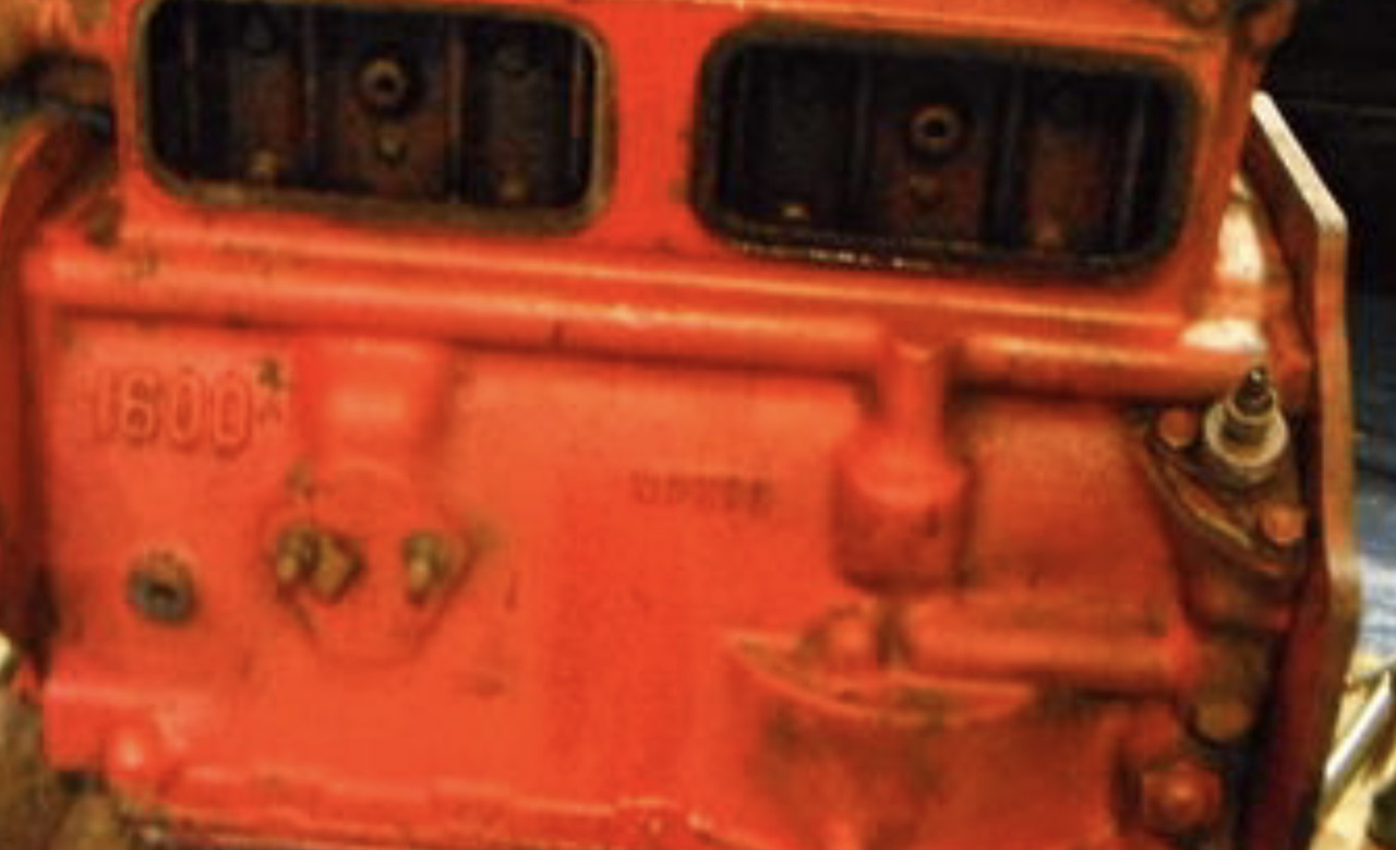

Bonsoir à tous,
Je reviens sur mon sujet.
Je souhaite vendre ce moteur, mais pour cela il me faut identifier ce que c'est...
C'est un 1600. Sur le bloc, j'ai l'inscription suivante: 12h3503.
Est-ce que ça peut être un moteur de MGA?
Merci pour votre aide

Messages : 21196
Re: cylindrée moteur
un 1600
12H3503 ce serait plutôt un 18V, 1800, cinq paliers.
«Engine block Casting # 12H 3503 is used on the late 18GK (after Engine # 18GK RWe-H/14364) as well as all 18V engines, »
j'ai un moteur marqué 1600 mais avec une plaque 18GH...
A priori la plaque (pas la bonne !) a été ajoutée...
Le 12H3503 est un bloc 5 paliers.
"12h3503" et "1600" "moulés "sur le même bloc. ?
J'ai donc un gros doute... je veux voir...
Combien de paliers?
Une sortie compte-tours à l'arrière gauche du bloc ?
Quel est l'alésage ?

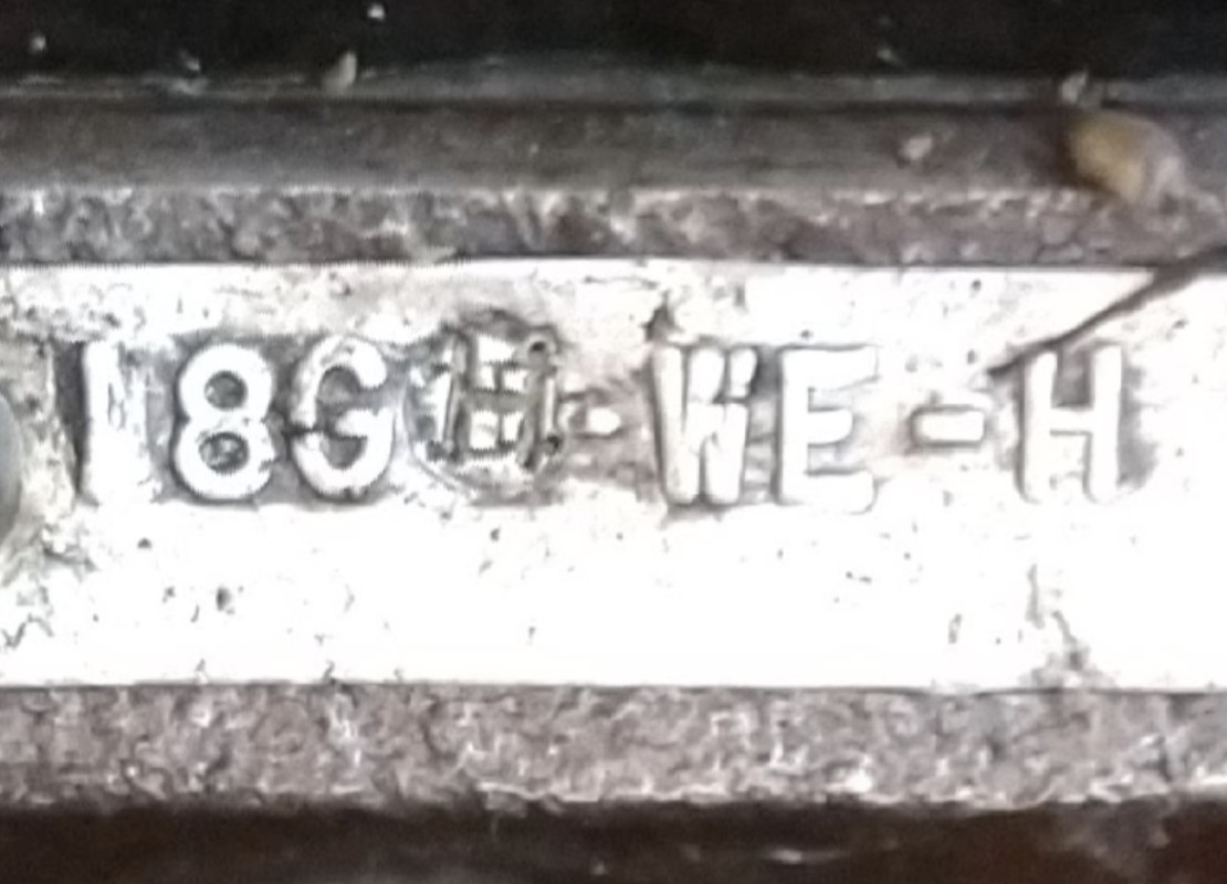

il y a la plaque en aluminium sur le bloc, il faut la lire …
Message par Gangsterus »
Justement, cette plaque ne me semble pas cohérente avec le numéro (1600) fondu sur le bloc (cf mes précédents messages)

Et la cylindrée fondue sur le bloc:
J'ai plus tendance à faire confiance à ce qui est fondu sur le bloc que la plaque qui a pu être changée en 50 ans

Messages : 21196
ce qui est fondu
sur les photographies publiées on ne peut pas voir une des caractéristiques d’un 1600, la prise du câble du compte-tours mécanique à l’arrière de l’arbre à cames, toutefois à cet emplacement il semble qu’il y ait la fonderie destiné à l’emplacement d’une pompe à essence mécanique, sur un 1800.
Imagesite de stockage photo gratuit
Messages : 16330
1600 sur le bloc : ce n'est pas un moteur de B;
Pas de sortie pour le compte tour mécanique : (IMG_20241211_184758_HDR.jpg) ce n'est pas un moteur de A.
ça avance...

Messages : 21196
la plaque en aluminium a, sans doutes, ou avec doutes, été «maquillé» …
Messages : 16330
Une piste ? :
Messages : 16330
Et le 6 du "1600" sur le bloc ?
un ex "1000" ? ça existe ?
Conclusion : on t'a refilé une daube.
Recours possible ? Problème : prouver que c'est bien ce moteur qui était dans la voiture vendue...

Messages : 21196
un ex "1000" ?
en série B, pas moins de 1200cc.
Messages : 16330
Un vrai 1800 (12H3503) maquillé en 1600 sur une MGB ?
Faut être vicieux...
En ligne
Messages : 21196
une MGB
peut être que auparavant il était dans une MGA, cela étant, en tant que GK ?, extérieurement il semble très correct.
