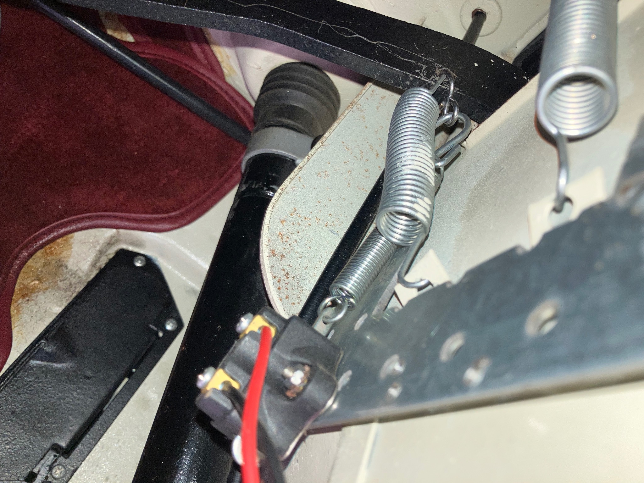

J’avais le même souci de contacteur hydraulique qui ne fonctionnait que si on écrasait la pedale.
J’ai rajouté un petit contacteur sur la pedale de frein et cela fonctionne parfaitement

Bonjour Bernard77, pourrais-tu m’indiquer comment tu as fait? Aurais-tu une photo ?merci
Messages : 21247
Re: Contacteur qui fonctionne mais mal
vous achetez un contacteur de stop, de 2cv, ou de 4L, ou de Mercedes, vous fabriquez une patte pour présenter le contacteur au niveau de la pédale et vous branchez les deux fils

Aucune modification sur la voiture juste une petite patte de support et branchement électrique en parallèle sur le contacteur hydraulique

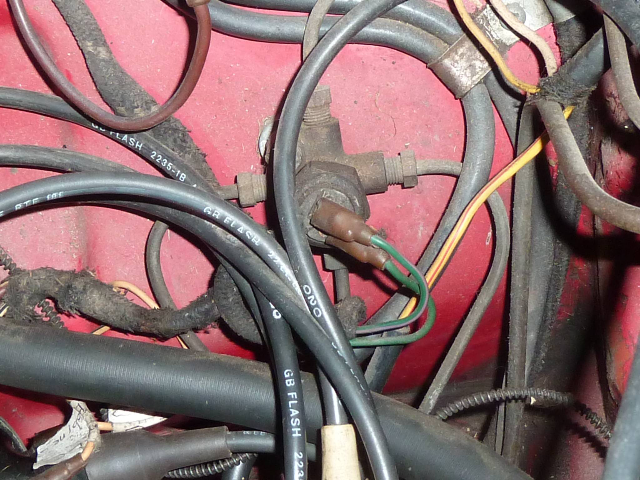

Sur ma MGB GT MK1 de septembre 67, le contacteur de stop n'est ni sur le coffre du maitre cylindre, ni sur le pédalier mais sur le répartiteur (c'est un freinage simple circuit.
C'est une conduite à gauche, mais le répartiteur est à droite, donc une conduite rigide traverse le compartiment moteur du maitre cylindre vers la "croix" du répartiteur sur laquelle est le contacteur. C'est le montage d'origine (j'ai cette auto depuis 44 ans).

Oui c’est le montage d’origine c’est exactement le même sur la mienne mais le contacteur est paresseux 🥱
