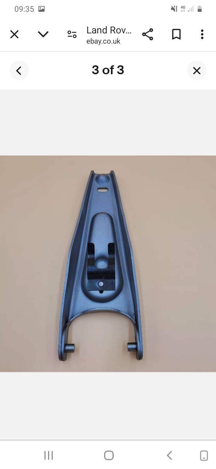

Bonjour, j'ai eu un problème similaire sur mon mgb gt v8 équipée d'une boîte lt77.
La fourchette s'était délogé de son pivot lors d'un démontage du cylindre récepteur d'embrayage.
La fourchette est comme la photo jointe.
La solution la plus simple est de sortir l'ensemble moteur boite.

Bonjour, vous êtes-vous assuré que la fourchette soit bien fixée sur son pivot?
J'ai eu un problème similaire au votre et lorsque j'ai eu le malheur de tirer sur la tige de commande lors du montage du récepteur d'embrayage, la fourchette s'est désolidarisée du pivot et j'ai du tout redemonter.
Cordialement
