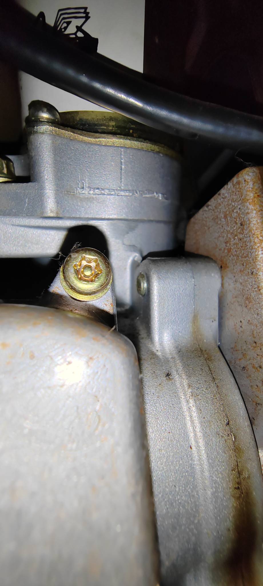

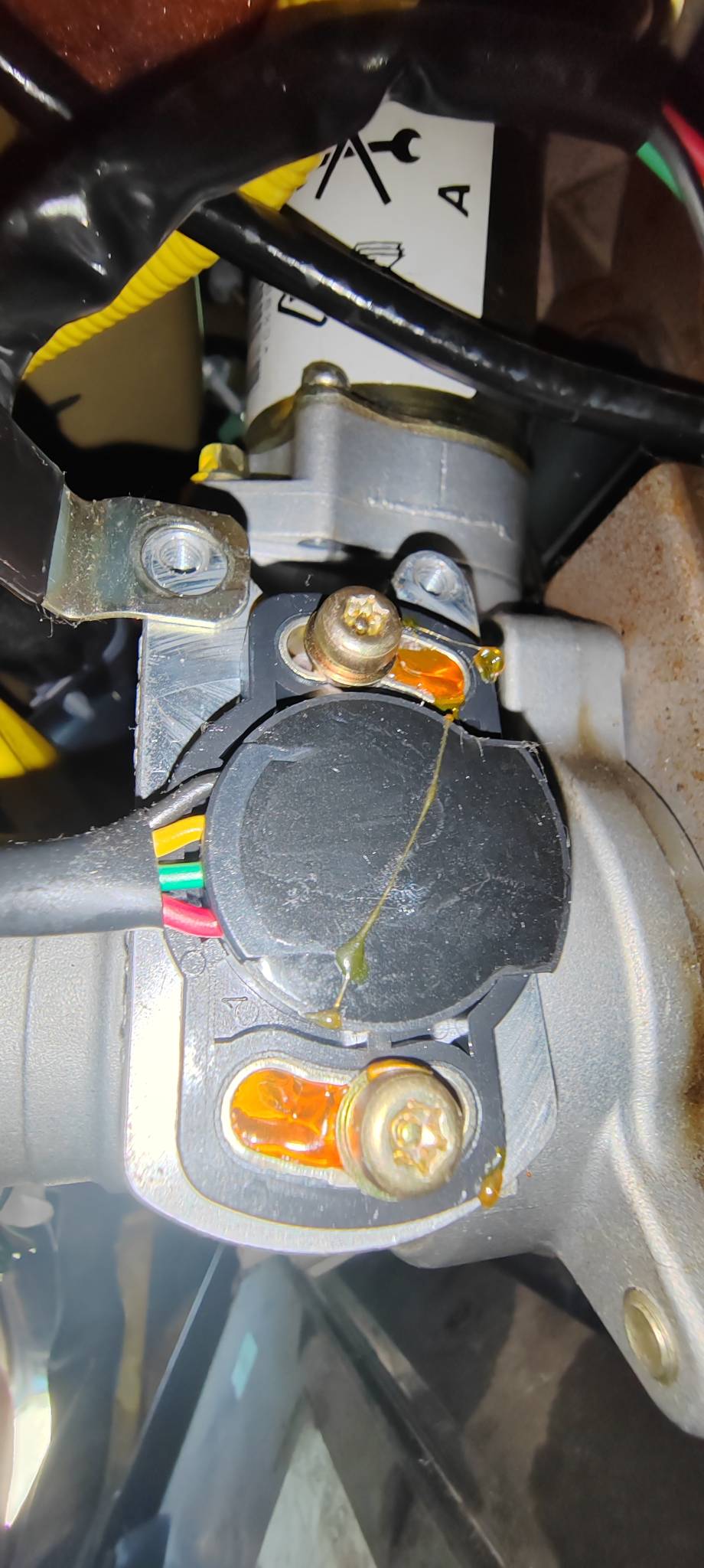

Hello! C'est encore le bricoleur du dimanche ( ça tombe bien !)
Donc j'ai bien lu plusieurs fois la procédure.
Déjà on est bien d'accord tout se passe sous le volant vers la boîte à fusibles ? (à gauche pour moi !)
Je peux donc remettre la boîte à gants en place ?!
Sinon concernant les 2 méthodes, vu mes connaissances, je suis plus tenté par la méthode 2 à savoir sans le voltmètre, car elle m'a un peu perdu avec les fils etc...
Donc si j'ai bien compris, je décale le panneau à fusibles, je vire le capot métallique du capteur, je vire un peu de colle et je commence à bouger le capteur ?
En gros c'est ça ?
En gros c'est ça ?

En fait,perso je n'ai toujours fait qu'avec voltmétre et oui,tout se fait au dessous du volant.
La 2éme procédure doit très bien aller aussi.C'est juste que ça peut ne pas être bon du premier coup et que là,il est mieux de lever les roues.Il est comme dit dans cette procédure qu'il faut bouger le potentiomètre très très peu.Je confirme.C'est vraiment le cas.

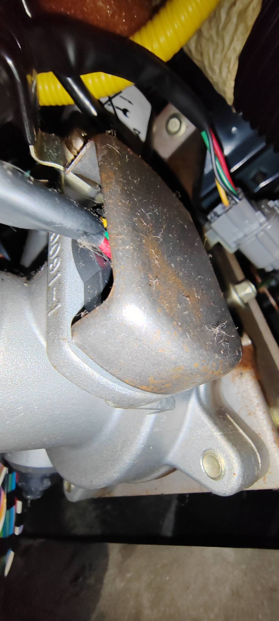

Juste avant que je fasse n'importe quoi, pouvez vous me confirmer que c'est bien ça que je dois démonter et régler ??
- IMG_20240603_184629.jpg (150.58 Kio) Vu 1989 fois
- IMG_20240603_184252.jpg (141.28 Kio) Vu 1989 fois
- MaximeR
- Messages : 6734
- année : 2002
Re: Fumée au démarrage
Oui,
Et le potensiometre est sous ce petit capot.

Salut les amis !
J'ai réussi à retirer le couvercle !
Du coup maintenant je voulais mettre un marqueur à l'endroit du capteur mais je ne sais pas où voir le repère ?
Une fois que je l'aurai trouvé, comme mon volant part à gauche, dans quel sens je dois le tourner ?

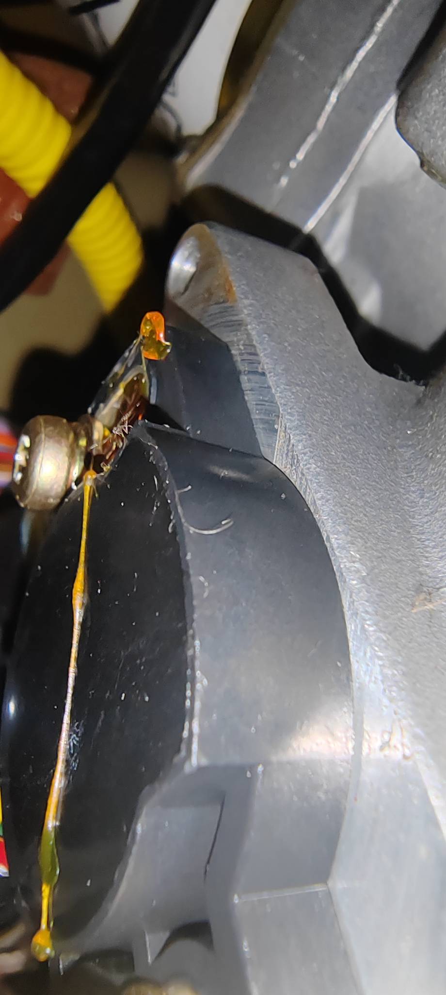

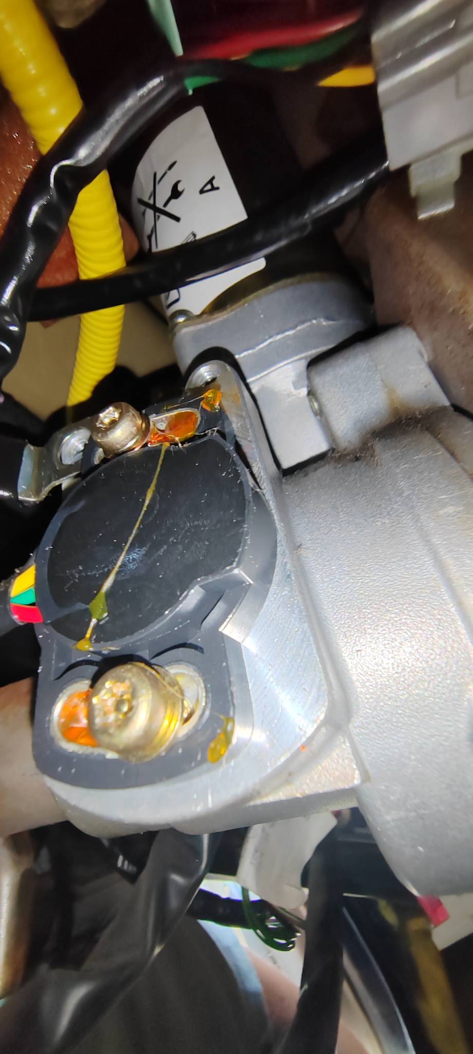

Voilà ce que je vois !

Crazyfrog7
- Messages : 236
- Enregistré le : 10 mars 2024, 09:43
Ben y a plus qu'à!Bon amusement.

Salut à tous !
À ma grande surprise, j'ai réussi ! Ça a marché, et dès le premier test ! Ça me paraît presque bizarre, mais bon, elle est prête pour le CT !
UN GRAND MERCI À VOUS TOUS POUR VOS CONSEILS ET VOTRE TEMPS !
