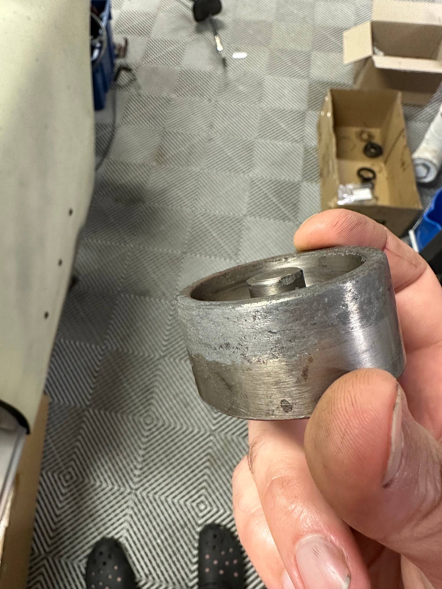

Pourriez vous m'aiguiller vis à vis des pistons d'etriers ? ils avaient des taches de corrosion orange, et après nettoyage, on voit que le metal est très legerement attaqué. Faut-il que j'en prenne de nouveau ou le joint fera étanchéité ?

Les étriers de freins sont un peu rouillé, mais on dirait que c'est que de la surface. je préfère ne pas sabler pour etre sur de ne pas abimer la cavité cylindrique. Je les passe au ultrasons pendant une heure environ :

JPastor, c'est un élément de sécurité. Tu devrais changer ces pistons corrodés.

Perso j’avais aussi dans un premier temps tenté une restauration des étriers, avec nettoyage soigné, joints neufs mise en peinture etc. Mais le résultat était trop mauvais car la surface quelque peu rugueuse des pistons, et de leurs chemises rendait le freinage aléatoire. Au final j’ai monté des étriers neufs, achetés en Angleterre. J’avais juste perdu beaucoup de temps pour rien. Cela dit c’était juste mon expérience.
Oui, j'ai commandé de nouveaux pistons, les étriers ont l'air vraiment bien lisse sur leurs portées intérieures, au pire je changerais si ça ne va pas.

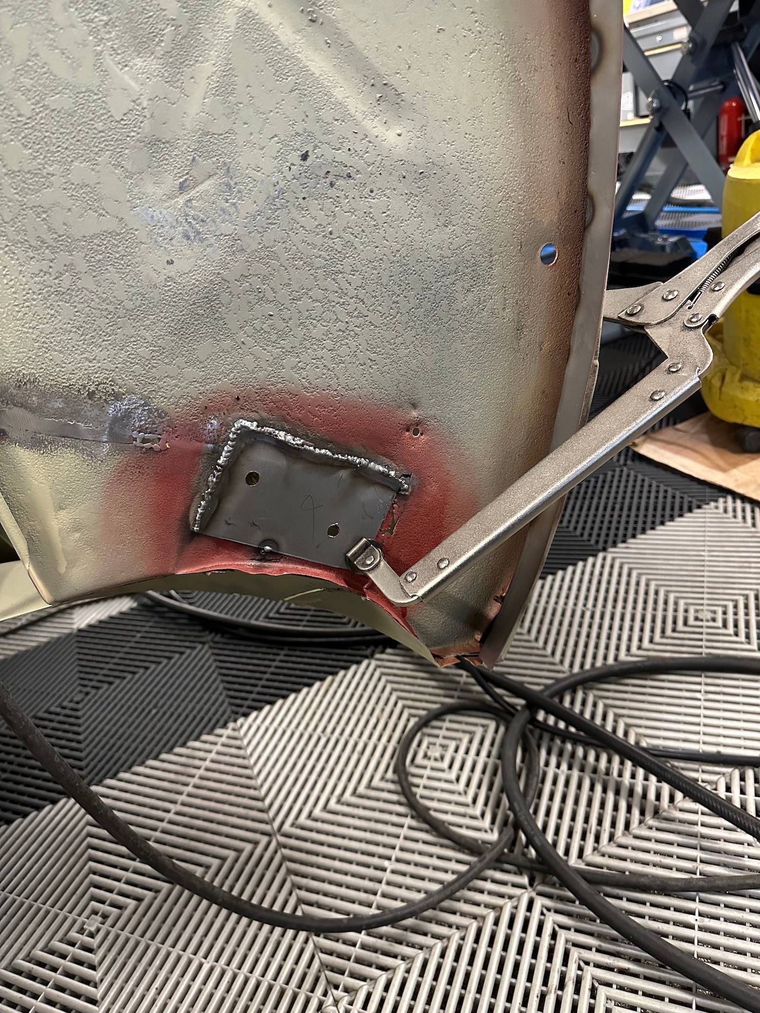

Aujourd’hui reprise sur la carrosserie, vue que je n'ai pas encore les roues pour déplacer le chassis et y installer le moteur.
Déjà je commence a installer des renforts au niveau de l'ancrage avant :
Je pense que ça aurait tenu sans, mais ça me rassure d'avoir une plaque pour solidifier.
Ensuite je refais la languette qui vient tenir le dessous du nez, elle était complètement morte :
IMG_2414 2.jpeg (436.74 Kio) Vu 4072 fois
Je passe l’apprêt sur la pièce et dans la cavité, avant de souder par bouchonnage :
J'ai mis la pièce avec des serres joints, je vais faire les perçages, faire le placement définitif et me servir de ça pour peaufiner l'alignement et la géométries des ailes avants :
Messages : 4950
Re: Restauration complète MGA 1600
Nous sommes chez le semi-pro mec !
Bravo

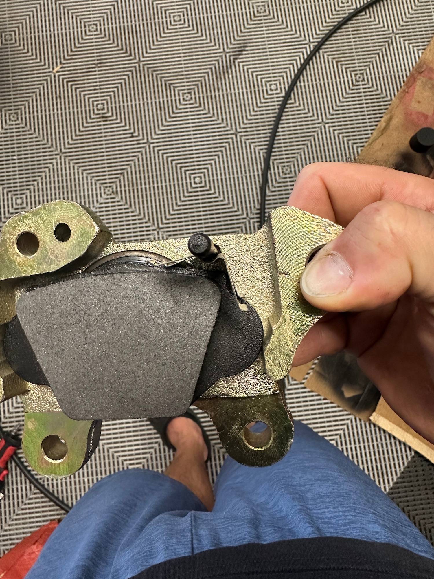

J'ai reçu les étriers neufs. Alors c'est pas mal, sauf qu'ils ne viennent pas avec l'axe pour le ressort de plaquette, et ceux d'origine sont d'un diamètre trop petit.
Autre problème, j'ai l'impression que les plaquette ne sont pas assez large :
C'est normal ?

Bon, je viens de lire ceci :
https://mgaguru.com/mgtech/brakes/bt104p.htm
j'ai exactement ce problème : mes plaquettes font 105.8 mm au lieu de 107.5mm; et sur mgaguru ils disnet bien qu'elle peuvent vibrer, ou pire, "tomber" et se retrouver contre le centre du disque.
Rien ne va jamais comme il faut, je vais appeler et voir avec le fournisseur.
mise à jour : 12 minutes d'attente au téléphone chez Datch, sur leur numéro payant. Incroyable d'avoir un numéro payant en 2023. ça m'a couté 5 euros, et je n'ai eu personne. Je pense que c'était ma dernière commande chez eux. Je vais essayer de trouver des plaquettes qui correspondent ailleurs.
