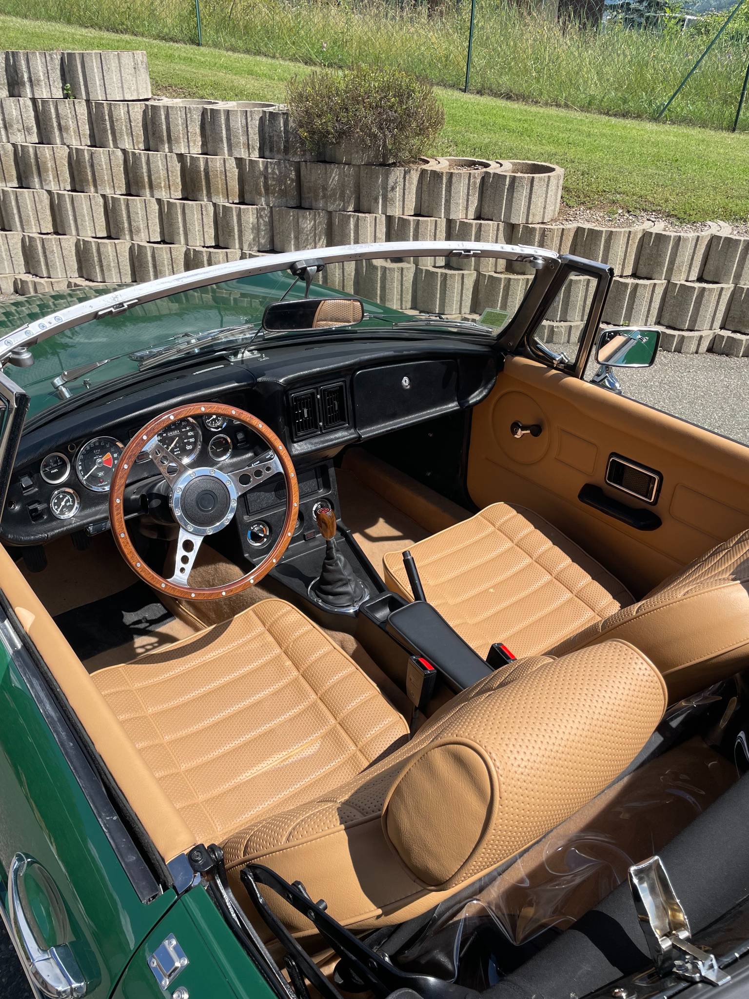

J'ai enfin fini ma mgb (voir dans présentez vous)(Maddox). Je vous mets quelques photos de la belle. Mais si je poste, c'est que j'ai un problème avec mon carburateur weber 45 dcoe. Alors avis aux connaisseurs de carburateur weber svp !
Je n'arrive pas a le régler convenablement, dans les tours il fonctionne parfaitement, mais à la reprise a basse vitesse, il ratatouille,et pète.
