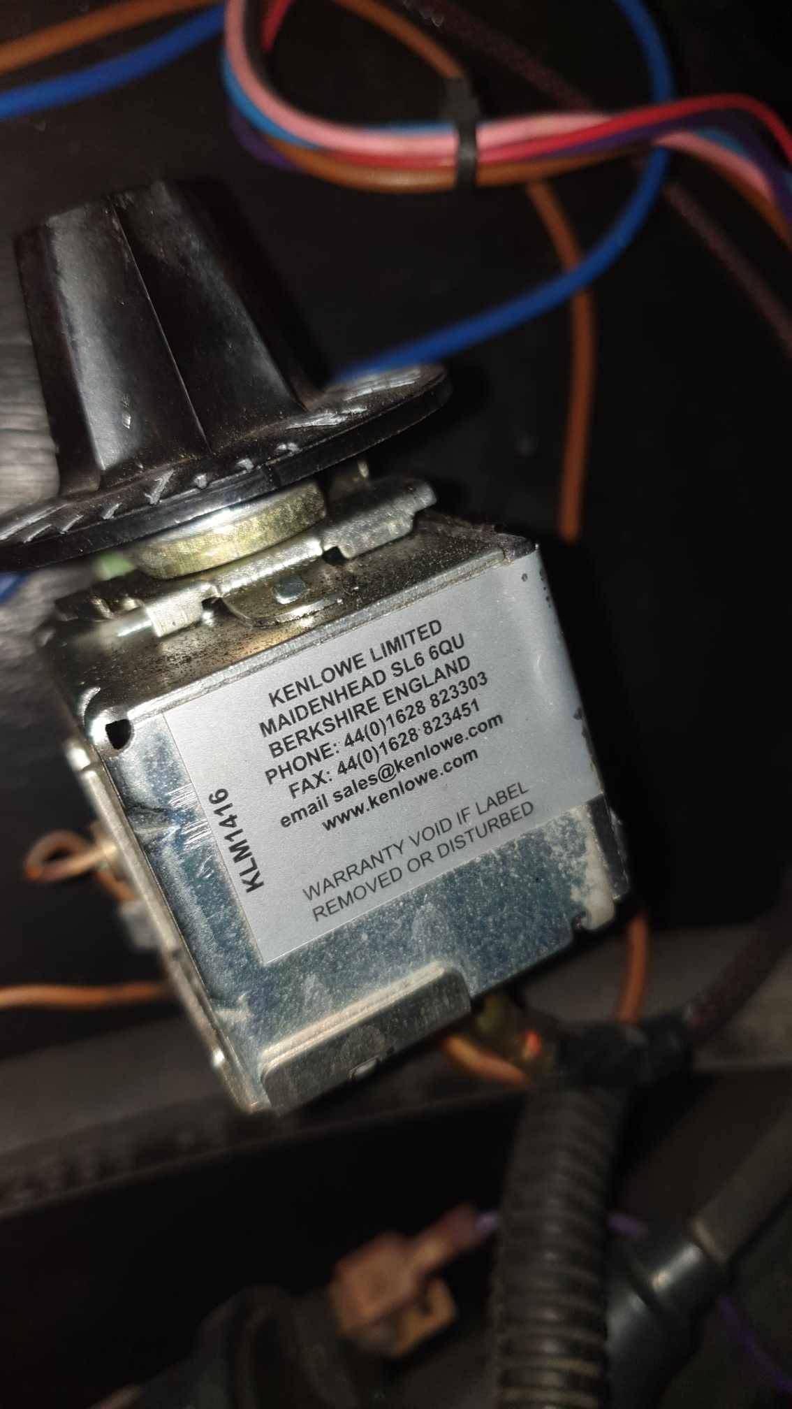

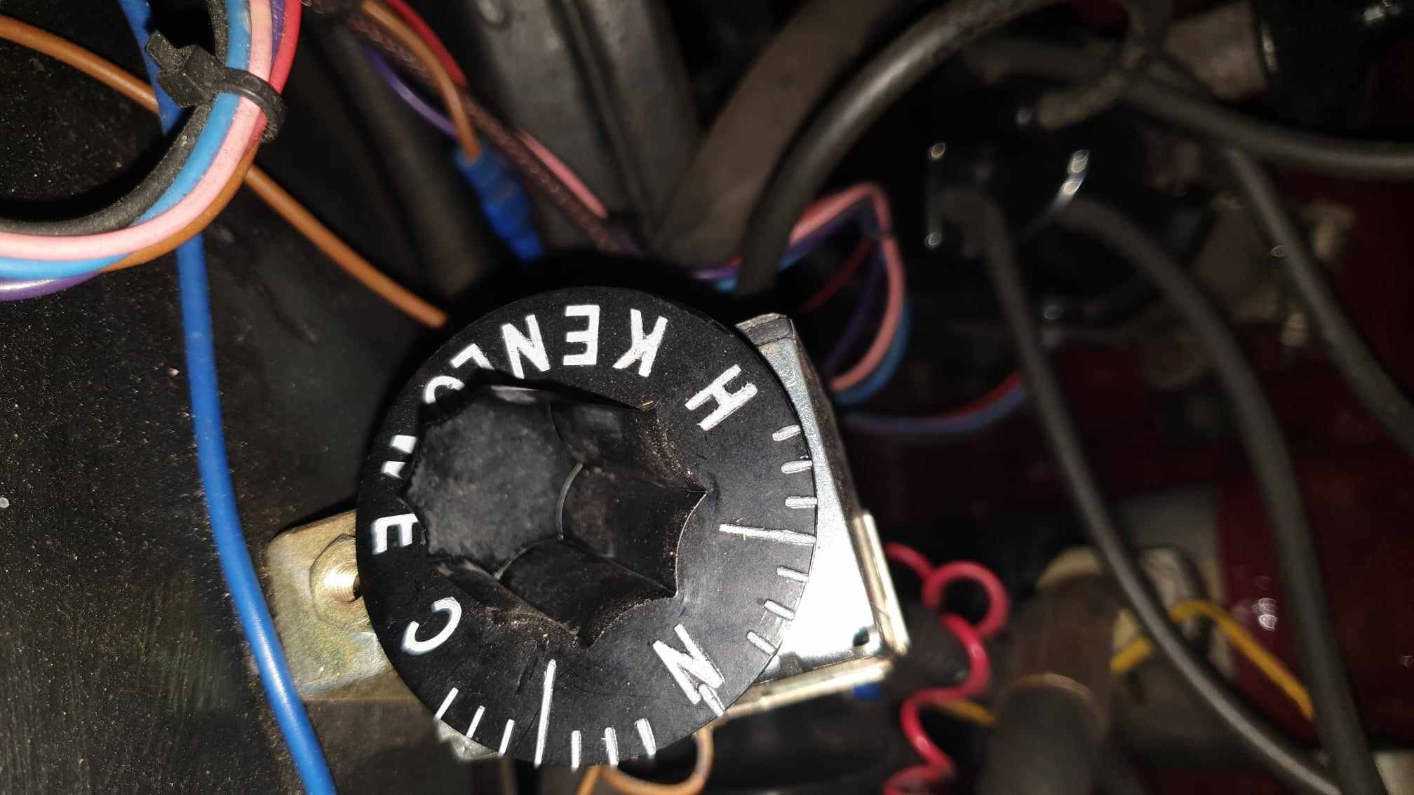

Pour info, j'ai un ventilateur additionnel kenlowe . Si quelqu'un peut me dire à quoi correspondent exactement les position sur le commutateur (C,Y,et N) je suis preneur. Hier j'ai fait un tour d€1/2 heure en début de soirée (il faisait un peu moins chaud) et la mga s'est bien comporté. Néanmoins l'aiguille de température d'eau a tendance à tendre vers le max.

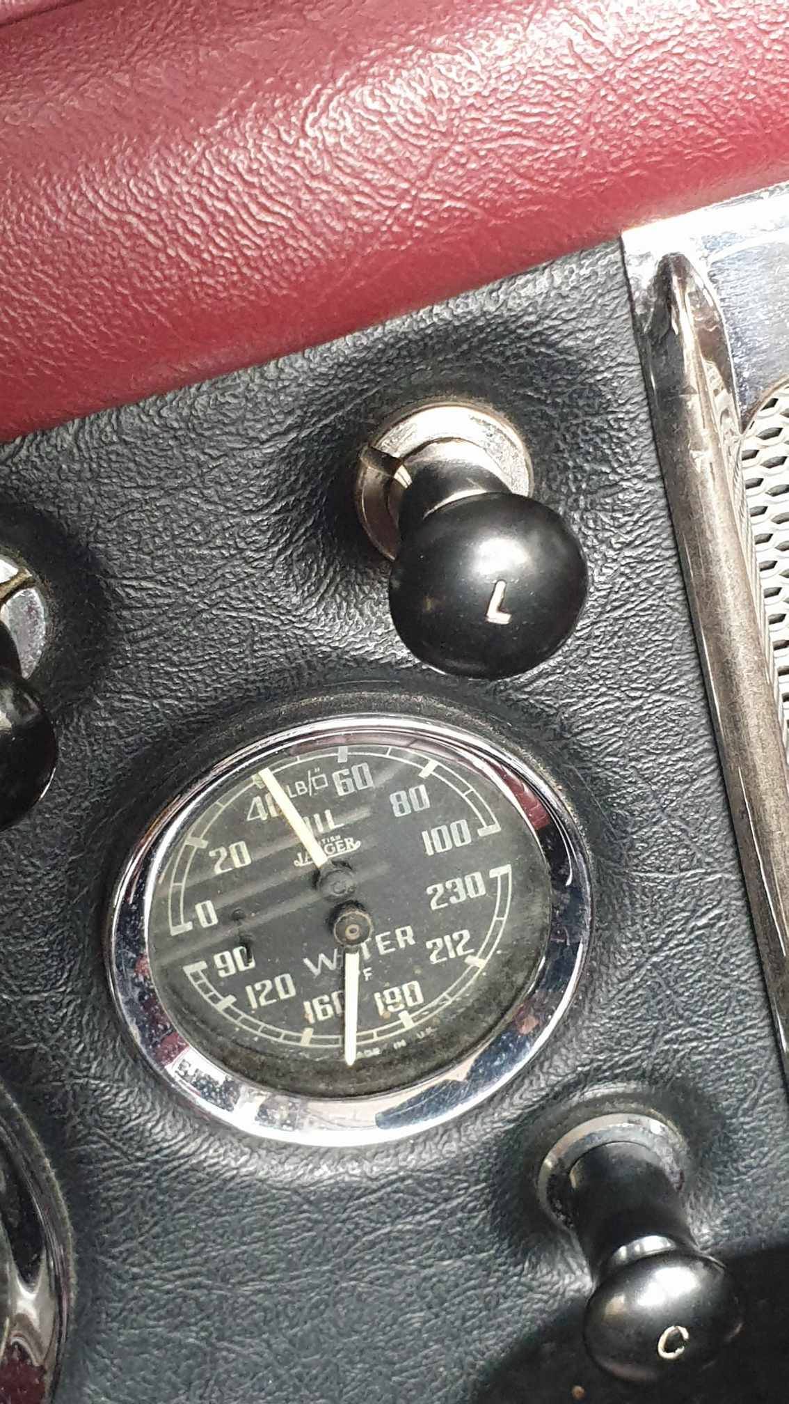

Mais pour info, à froid (par exemple ce matin) elle n'est jamais à 0. Problème d'étalonnage ? Et si oui, comment ça se règle? Ce matin j'ai voulu voir si je pouvais rajouter du liquide de refroidissement et jusqu'où. J'ai mis à ras la gueule.

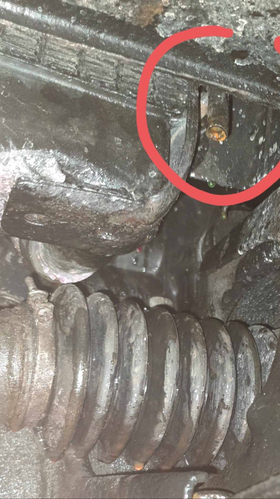

J'ai une bonne quantité de liquide qui est sorti par le dessous du radiateur. Il y a semblé t-il un petit tuyau de trop plein en dessous. Vous confirmez que c'est ça et que c'est bien normal vu que j'avais mis trop de liquide? Merci de votre aide

A l'arrêt ? ou moteur tournant...Mais pour info, à froid (par exemple ce matin) elle n'est jamais à 0
Dans le 1er cas, tu as aussi un problème avec la jauge de pression d'huile...
Dans le 2e, avec la pression... pour moi, trop basse à froid.

Je venais de tourner la clé pour démarrer quand j'ai pris la photo. Le moteur était froid.
Re: Surchauffe ... Et conséquences ?
je venais de tourner la clé
la jauge de pression d’huile et de température de liquide de refroidissement est mécanique, il n’y a pas d’électricité dans cette jauge. donc si à l’arrêt la jauge de pression d’huile indique 40LB, ce n’est pas normal, l’aiguille devrait être à 0. l’aiguille de température de liquide de refroidissement devrait être à 90, un peu plus parce que il fait chaud.
on peut pardonner à la jauge Jaeger qui a au moins soixante ans.

Je précise, je venais de tourner la clé pour démarrer et j'ai démarré. J'ai pris la photo 5 secondes après avoir démarré ;-)
Non démarré et à froid après une nuit de repos, la jauge d'huile est à 0 et la température de l'eau est à 170 degrés Fahrenheit

Concernant le bout de tuyau par lequel est sorti le liquide de refroidissement c'est bien le tuyau de trop plein qui part du bouchon du radiateur. Je suis un idiot. La petite panique ce matin ne m'a pas aidé à réfléchir

D"abord avoir la bonne température sur la jauge.Reste à trouver comment on règle le ventilateur additionnel et comment on re étalonné le capteur pour la température d'eau.
Aiguille décalée ? (si elle monte encore plus haut moteur chaud) :
Moteur froid, il suffirait peut-être d'enlever la vitre et de tourner ou enlever/remettre l'aiguille en butée "zéro"?
Ensuite le Kenlowe :
https://storage.hyperportal.org/anglopa ... ylLJtAqRsj

@ M. FabulousFab: "Néanmoins l'aiguille de température d'eau a tendance à tendre vers le max.
Mais pour info, à froid (par exemple ce matin) elle n'est jamais à 0"
...si je peux me permettre l'ombre de l'esquisse d'une suggestion, déjà évoquée pour la MGB (même jauge) par le distingué utilisateur de cintres du Modern' Pressing® de St Malo, si vous avez posé des ampoules LED dans les jauges, comme elles sont plus longues, en les rentrant, elles poussent un chouia le cadran, lequel bloque itou l'aiguille et pourrait fausser sa course.
Bonnes routes en MG
Bonnes routes en MG

(C,Y,et N)
C, N, H
Cold, Normal, Hot
vous réglez le bouton entre le N et le H, en été, en hiver plutôt vers le H.
C, N, H
Cold, Normal, Hot
