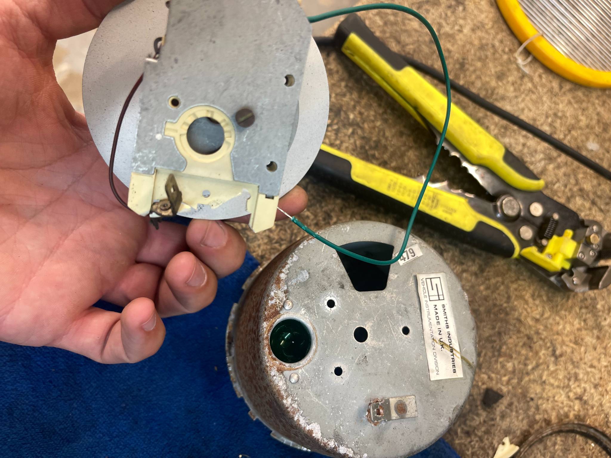

Encore un petit truc sur ma B mk 4
Hier en roulant paffff l'aiguille du compte tour a zero
en regardant tout a l'heure c'est le plastique blanc avec les deux petites cosses celle male et celle avec les deux fils vert dessus
j'ai regardé sur le forum pour faire des test mais comme il fonctionne normalement depuis 2 semaines que la en regardant il y a les cosses cassées je me dit le mieux reste de démonter
y a t'il une astuce pour le démonter car a premiere vu il y a deux vis qui le tiennent en place mais pas la place de caler un tournevis par la
des idées ?

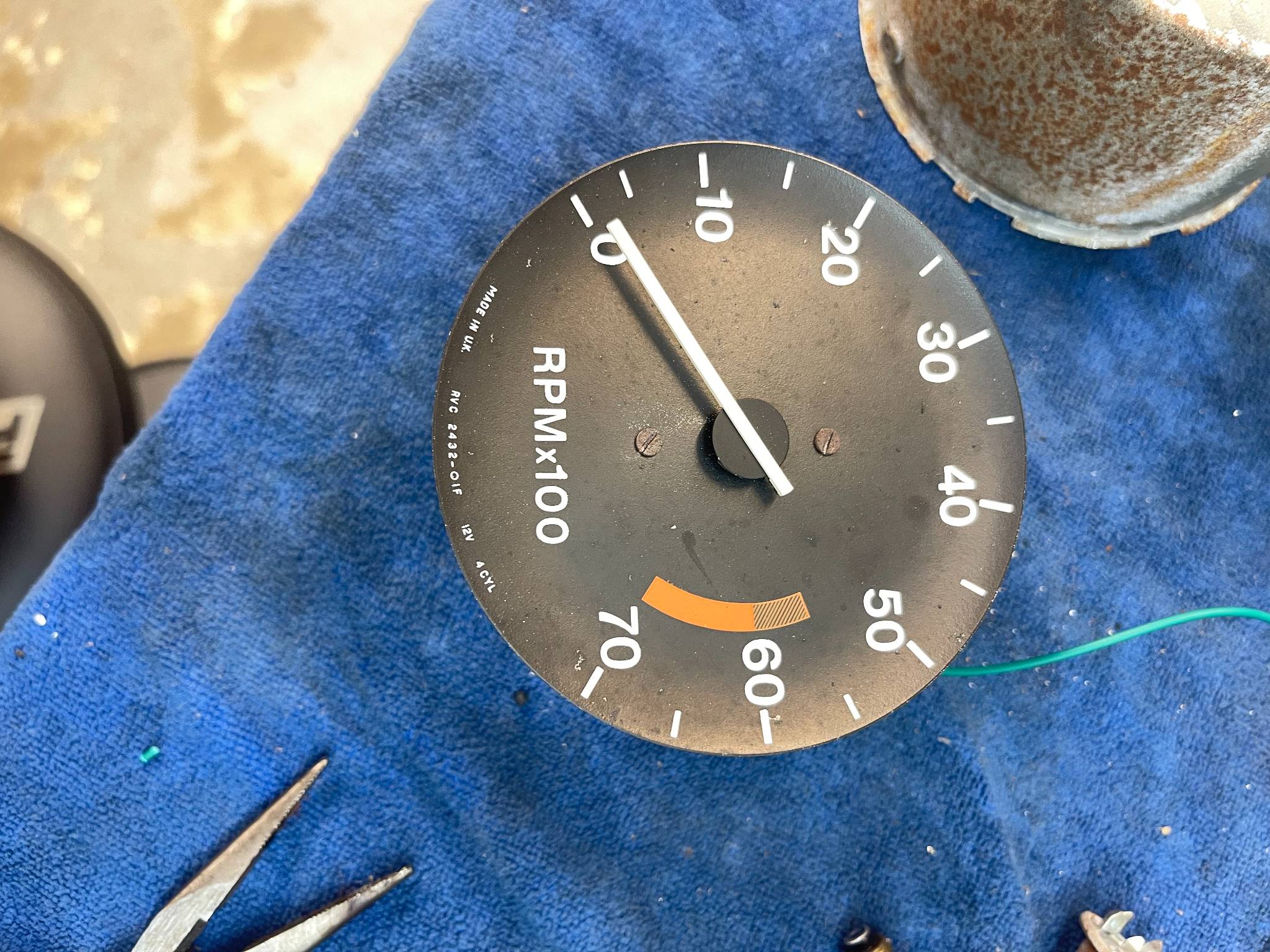

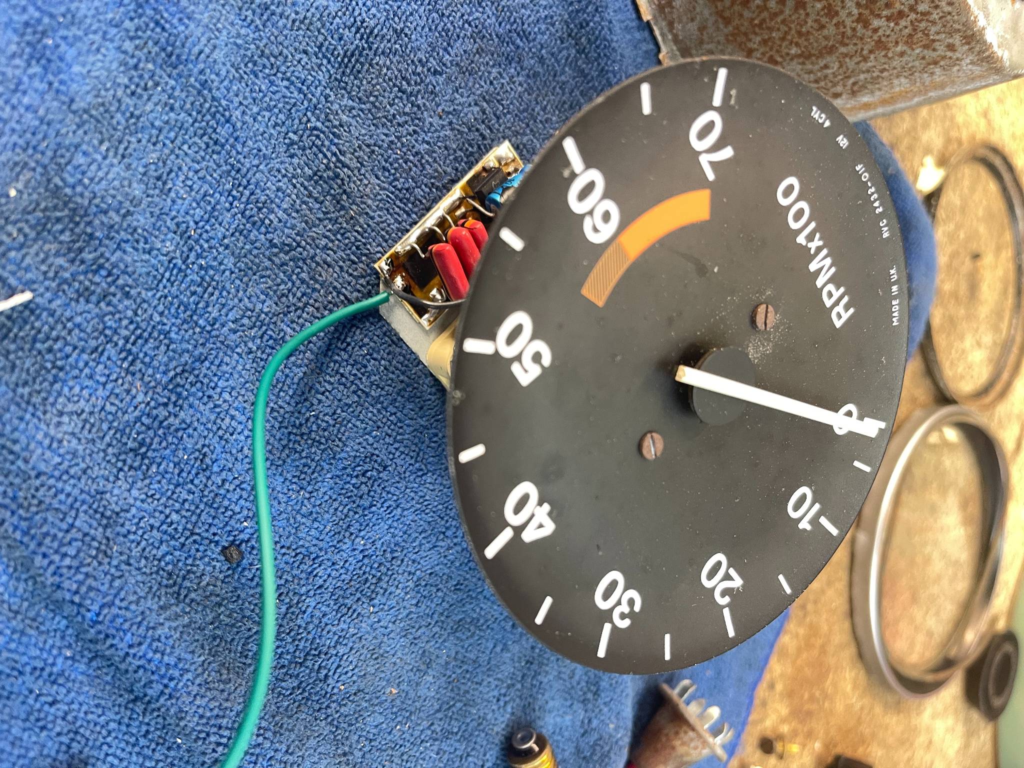

Apres démontage hier soir
un peu de soudure et des nouvelles causses
Je trouve le compteur tour un peu mou , y a t'il un calibrage a faire ?
