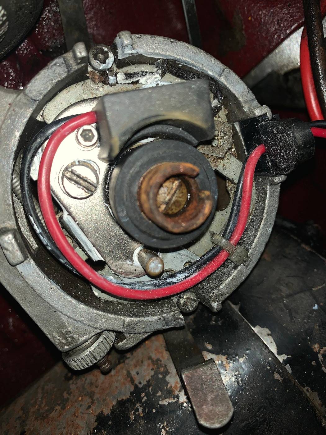

- Du coup, je suis allé voir du côté de l'allumage. Pour me rendre compte que j'ai un allumage électronique Accuspark. Bonne ou mauvaise nouvelle? Est-ce que ça pourrait être la cause de mon problème? Soit il a cramé (mais d'après ce que j'ai pu lire ici et là, c'est quand même assez fiable ces bêtes là), soit c'est le doigt qui est en fin de vie, soit ?
En tout cas, c'est bien rouillé sous le doigt.
On est d'accord que ce n'est pas normal?
Puis-je mettre un coup de papier de verre sans rien abîmer?
Le doigt fait-il partie de l'Accuspark, ou c'est le même que celui de l'allumage d'origine? (Je demande pour savoir lequel commander, si je dois le changer)

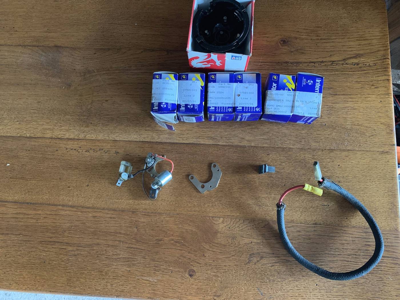

- En fait, l'ancien propriétaire m'avait laissé quelques pièces, dont l'allumage d'origine. Si jamais je voulais virer l'Accuspark (il se pourrait que ce soit la cause de mon problème), ai-je bien toutes les pièces pour un retour en arrière? Y'a-t-il des choses auxquelles faire attention?
Voilà où j'en suis pour l'instant!

Messages : 16162
Re: Effroi! Ma MGB ne démarre plus:(
Le support du doigt rouillé, ce n'est pas terrible : il faut vérifier que le courant passe ... qu'il y a des étincelles au bougies.

Messages : 20956
c’est bien rouillé
en effet,
il ne faudrait pas que le mécanisme d’avance centrifuge, en dessous, soit dans le même état …
c'est le même que celui de l'allumage d'origine... ça se voit!!!
Défait la vis et sort le support du doigt : décape le à blanc et remets tout en place. Avec un peu d'huile...
Si les ressorts et les masselottes sont dans le même état... le moteur doit quand même démarrer. C'est le 1er objectif...
Le pignon, la couronne, ou les charbons.... bientôt le WE...
Philoupop
Messages : 2200
Message par Philoupop »
Il y a beaucoup de poussière de métal dans cet allumeur. Un bon nettoyage s'impose en démontant tout le bazar y compris la tête de distrib.
Le doigt d'allumeur est un petit vicieux, sa défaillance n'est pas visible quand elle est interne. Mais si toutes les bougies font des franches étincelles alors il devrait être ok.
Je confirme, l'Accuspark est très costaud.
