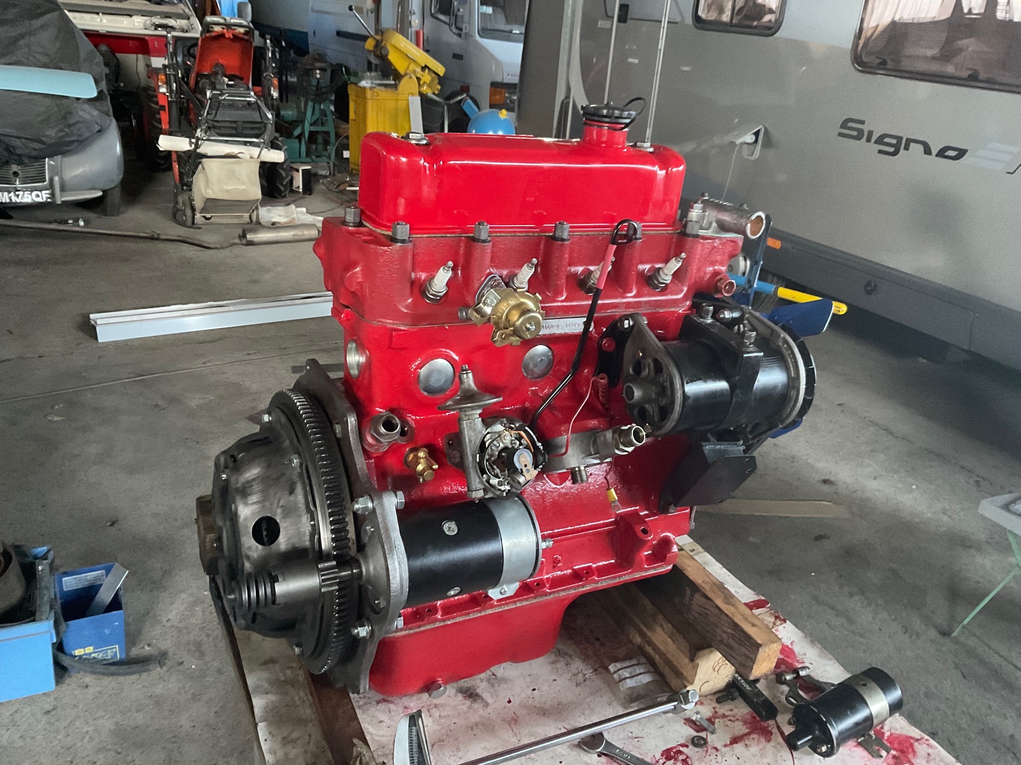

Bonjour à tous ! Toutes aussi 😜
Je suis tellement content que je vous envoie quelques photos d’une partie du travail titanesque en cours et ,j’espère,bientôt fini
Très amicalement

les goûts et les couleurs …
en général le moteur est peint en « dark red » et le ventilateur est peint en « safety yellow ».
chacun fait comme il veut :-)

Joli travail, le rouge d' origine était plutot carmin, comme la partie basse du bloc et du carter,mais la couleur ne change rien au job fait.
